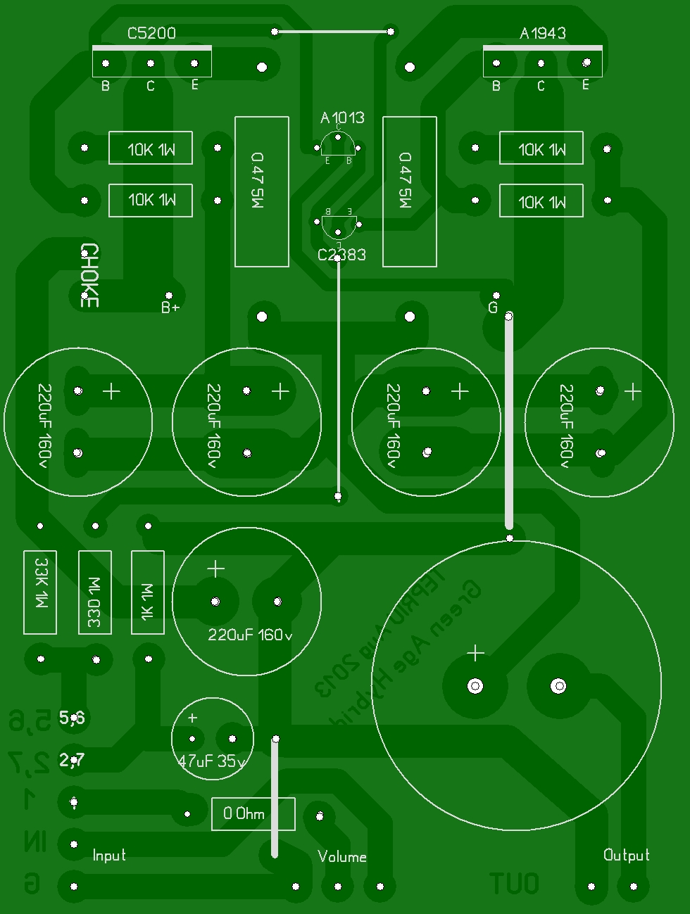

  • Các bạn ơi, mình theo dõi top này đã lâu, nhưng trình kém chỉ chờ copy của các bạn, bạn nào đã ráp ok xin chỉ dẫn thêm và vui lòng vẽ PCB để mọi người cũng dc hưởng.

      bác ơi mạch này có vài con nên hàn chút là xong rồi, vẽ pcb thì phí wa, nếu bác biết vẽ thì e đưa cái mạch e làm chạy rồi bác vẽ cho ae sử dụng cũng dc.
      • Ok bạn cho mình xin nhé, mình sẽ thử xem sao.

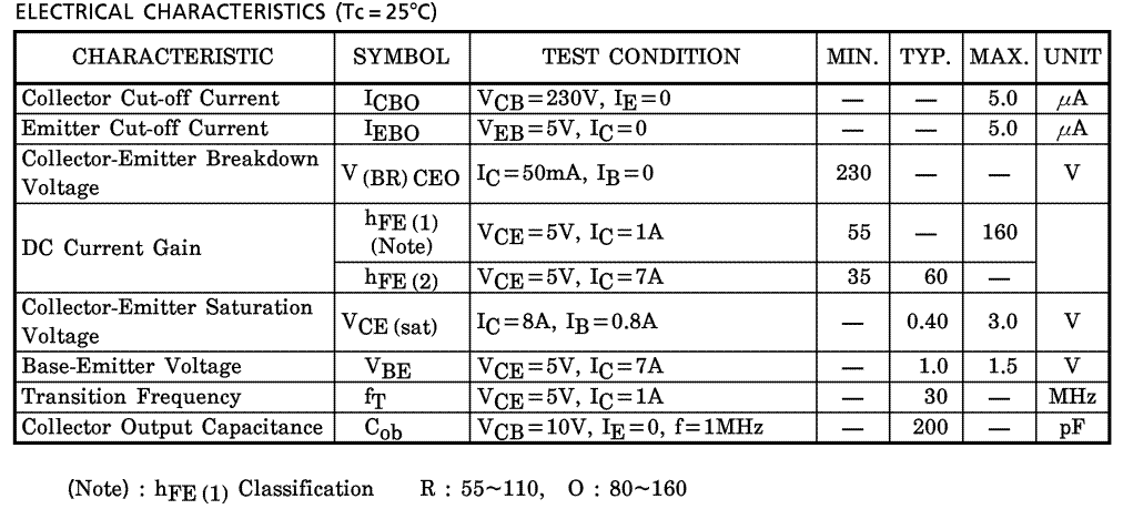

          Tôi thấy mạch của bác chạy không ổn đâu.
          Bác xem lại hfe của 2SC5200 và 2SA1943 lớn nhất thì cũng khoảng 160 (còn tùy loại nữa)
          Hai điện trở 10K mắc nối tiếp là 20K.
          Dòng chạy qua 2 transistor công suất cực đại cũng chỉ (130/2) / 20.000 x 160 = 0.52 Ampe.
          Có cần dùng tụ xuất âm 10.000 uF không ?
          Có cần dùng nguồn 130 Volt ở tầng công suất không ?
          Không biết bác dùng loa trở kháng bao nhiêu Ohm ?

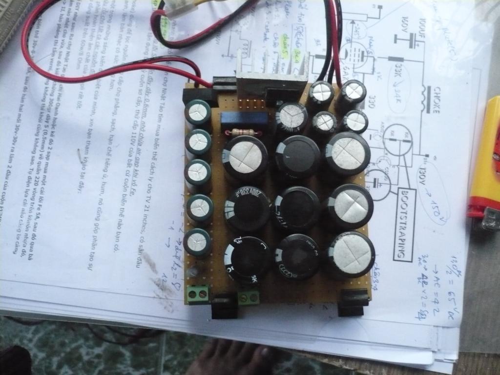

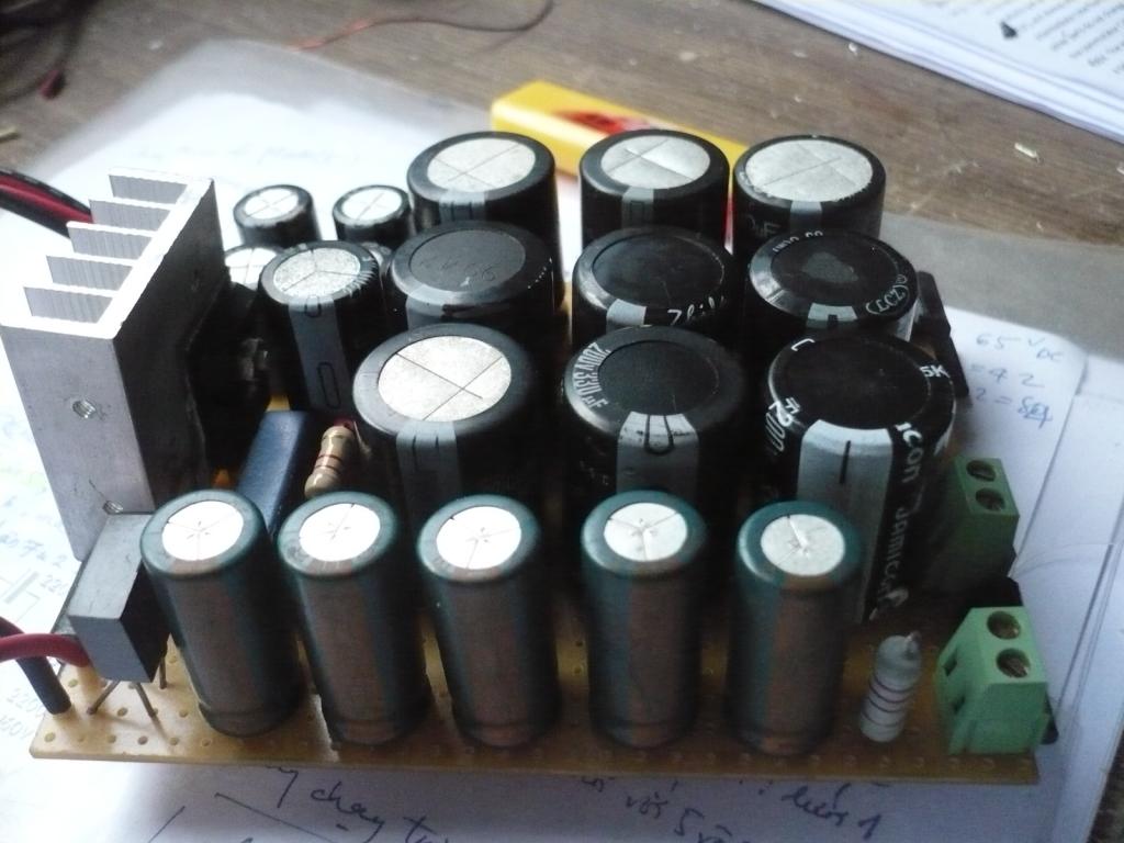

          • Cuối cùng được buổi sáng rảnh rỗi lôi ra quấn vài vòng BA để có áp đốt tim. Sửa 2 lần thì cũng có áp DC 6.4 volt.
            Còn BA chính thì em chả quấn làm gì cho mệt. Mà em có muốn quấn thêm thì cửa sổ nó cũng đầy rồi không thêm được bao nhiêu. Em lấy BA 10A/ 0-25-25 ra nắn bội áp lên được 150 volt DC. Chơi luôn. Chưa rảnh đóng nguồn. Các bác chờ em tí.
            TỔng tụ nguồn cũng chỉ có khoảng trên 1000uF thôi
            • Update tình hình cho anh em vui: Vừa đóng điện con hybrid nè. Kết quả: trong vòng 2 giây con trở 33K cháy xèo xèo xém mồi thuốc được.
              Ở đây áp B+ của em là 150 volt DC.

                  Em đóng điện lúc đầu giờ sáng mà qua tới khoảng 2.50 h thì em mới dò hết mạch và đọc lại toàn bộ datasheet của 6AK5, 6J1, 5654 ... và cuối cùng tới đúng 3 h sáng em mới phát hiện 1 điều hết sức ngu ngốc, không thể ai ngu hơn em: ĐẤU NGƯỢC THỨ TỰ CHÂN TỪ 1 TỚI 7 . Thảo nào đốt tim cả buổi mà không thấy nó đỏ .
                  Sau khi sửa lại thì em thấy ..."đèn khuya le lói" rồi. Thế là cầm chắc đứt 2 bóng luôn ( 6AK5; 5654).
                  Đúng là nhiệt tình + NGU NGỐC = PHÁ HOẠI.

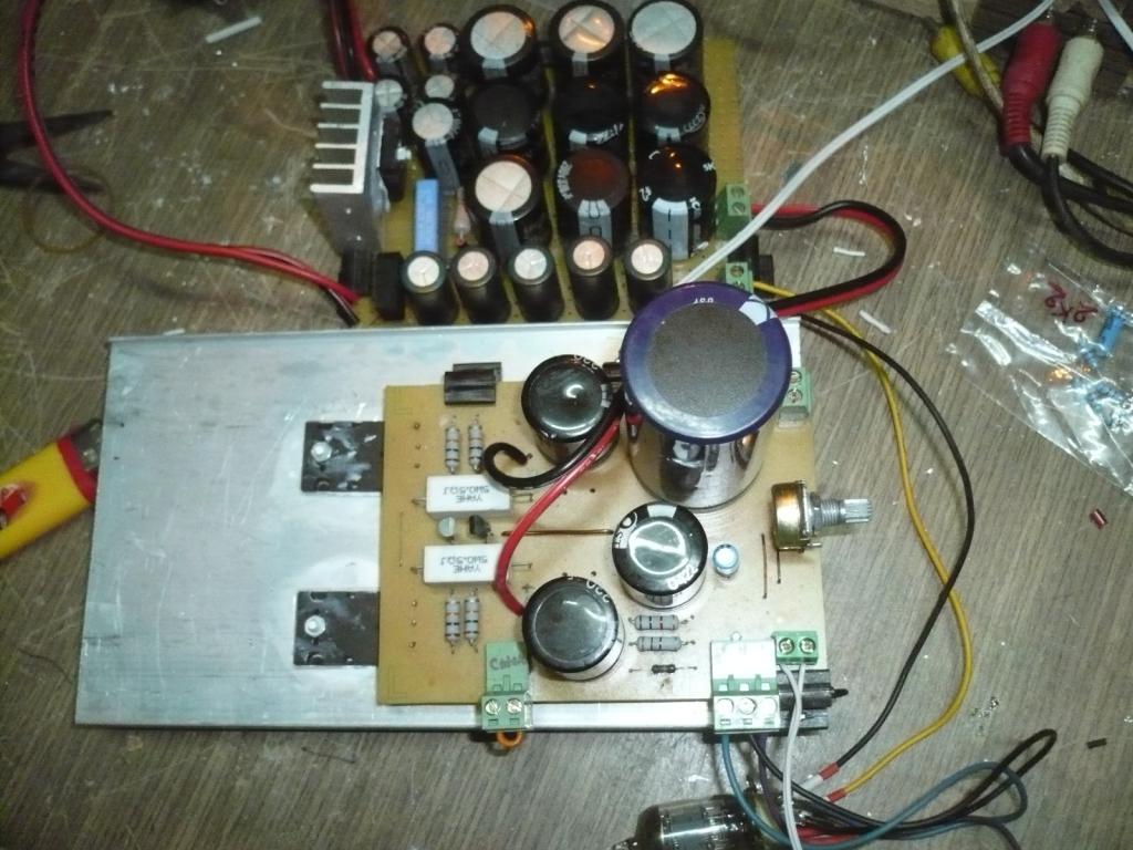

                        • Báo cáo các bác là em đả đóng điện lại sau khi kiểm tra lại tất cả, và điều chỉnh 1 chút áp đốt tim đèn.
                          B+: 145 volt DC có tải. KHi chưa tải thì 150 volt.
                          Áp plate= áp lưới 2 (chạy triode, hình như vậy vì em không rành lắm, lần đầu làm đèn) =69 volt.
                          Áp lưới 3= 2.2 volt.
                          Áp lưới 1=0v
                          Àp đốt tim 6.5 volt có tải. Chưa tải thì 8 volt. Em mất thời gian cái này nhiều nhất.
                          Em chưa làm mấy cuộn choke cuộm pump gì cả.
                          Nguồn mới có 1200uF chưa bổ sung thêm.
                          Choke đang thay bằng trở 1K 3W, các trở khác đều 1W trừ 2 con CS 5W như sơ đồ. Sau khi có choke em sẽ bỏ trở ra.
                          Dòng tĩnh sò CS=23.8mA.
                          Tube đang chạy bóng 5654. KHông nóng như POW đèn. Sau khi ro-đai nghe hết 1 đĩa thì em vẫn cầm soi mói cái bóng được, không nóng.
                          Nghe: bass không bó chặt như 7294 mà bung ra. Tiếng bass và tiếng hát có vẻ "nảy" hơn.
                          Sẽ làm tiếp phần choke và pump DC rồi báo cáo tiếp.
                          Em làm trên mạch in ,, bác nào cần làm chơi thì em post lên. Nói thật là toàn bộ linh kiện hầu hết như của anh Green, chỉ có phần tụ thì em không có tụ 160volt nên chơi tụ tháo.... nguồn máy tính toàn bộ: 220uF-200v / 330-200v, và nó chạy tốt.
                          • PCB cho bác nào thích in ủi - giặt là.
                            Trên bo là 2 cặp tụ bootstrap 100uF-160/200v. Nếu bác nào dùng 220uF thì gắn 1 cặp thôi.
                            Chúc vui.

                                TIếng không to đâu bác , hết volume chỉ bằng 2/3 TDA2005 mắc cầu thôi, em dùng volume 250K như mạch. Nói tóm lại, cỡ chục W. EM không dùng pre,tín hiệu từ CD qua thôi. Em nghĩ nên dùng volume 500k thì to hơn chút. Em nói vậy có phải không bác [MENTION=62072]Green_Age[/MENTION] nhỉ?
                                Sau khi chạy rà 3 đĩa, em đo nóng lại thì áp nguồn em còn 140 volt; áp lưới 3 2,1 volt; áp đốt tim 6.4 volt; dòng tĩnh 72mA (lúc nóng).
                                Hết volume thì không ù không xì.
                                Tiếng nhạc/hát thì em chưa bàn vì tai em là gần như bằng tai ... trâu. Em nghe thử ít nhất 10 đĩa rồi mới dám bàn ngoài cái post trên kia.
