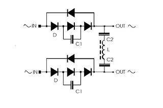

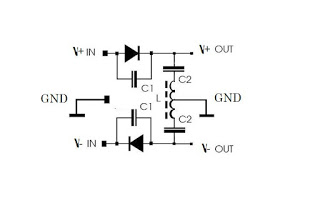

          • Mạch của em đã chạy ! và nhiều bác đã làm theo PCB của em cũng rì viu về cho thấy kết quả khá hay. Đúng là có cảm nhận mới về đèn. Trước khó khăn nhất là khoản mua đèn, lận đận chạy ra Bắc vào Nam, giờ thì có cả đống. Hôm nay em quay lại diễn đàn để cảm ơn các bác đã giúp đỡ em để có những thành công trên . Nhân tiện có ai biết bác Green Age còn liên lạc được k ạ ? Em mún bác tư vấn cho 2 cái mạch này của bác ấy với ạ
