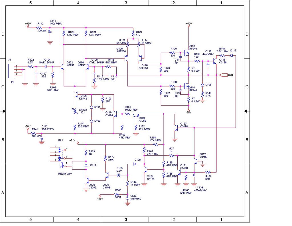

                  chào các bác em cần một mạch bảo vệ amply để tránh amply bị chết khi chập đầu ra. Theo các bác mua sẵn mạch rơle bảo vệ hay có mạch điện tử nào hay các bảo em với. em cảm ơn nhiều
                  Bạn tham khảo mạch bảo vệ này ( phần bảo vệ thôi-mạch mình post là mạch có phần công suất hoàn chỉnh) có các tính năng sau:
                  1.Khi trở kháng của tải loa nhỏ thì mạch sẽ ngắt relay bảo vệ ampli, ngắt phân cực cho vi sai làm mất hoàn toàn phân cực cho mosfet.
                  2.Khi có DC ở ngỏ ra thì mạch relay cũng hoạt động nhằm bảo vệ loa, ngắt phân cực cho mosfet bảo vệ mosfet còn lại(trường hợp hỏng 1 mosfet phía trên hoặc dưới gây ra DC +/- ở ngõ ra loa)
                  3.Khi mạch bảo vệ hoạt động thì sẽ giữ luôn trạng thái này đến khi tắt,mở nguồn trở lại thì mạch dò lại từ đầu.
                  4. lưu ý là nếu bạn ứng dụng mạch này vào mạch CS mà trạng thái ngõ ra không cân bằng trong thời gian vừa bật máy thì có khả năng mạch sẽ hoạt động ngay lúc này, dẩn đến relay không đóng vì hiểu nhầm là đang có DC ở ngõ ra công suất.bạn có thể chỉnh sửa lại chút ít cho đúng yêu cầu cần thiết.
                  5. mạch sẽ làm trể khoảng 3s thì relay mới đóng
                  6. Cần chú ý là mạch dò quá dòng sẽ hoạt động ở bán kỳ dương của tín hiệu, nhưng đến bán kỳ âm thì mạch bảo vệ mới nhận được tín hiệu dò quá dòng này.
                  Cần ngồi phân tích kỹ công dụng của tất cả các linh kiện sẽ thấy mạch này rất tối ưu.

                          bạn có thể tham khảo thêm mạch sau

                              Nguyên văn bởi Missyou Xem bài viết
                              Mạch này chỉ có tính năng duy nhất là làm chậm việc đóng relay trong vài giây sau khi cấp điện để tránh hiện tượng bị bụp loa thôi, không có bảo vệ chập tải cũng không có bảo vệ DC cũng không có bảo vệ Transistor công suất khi có nối tắt CE của transistor công suất kia!
                              Thân.
