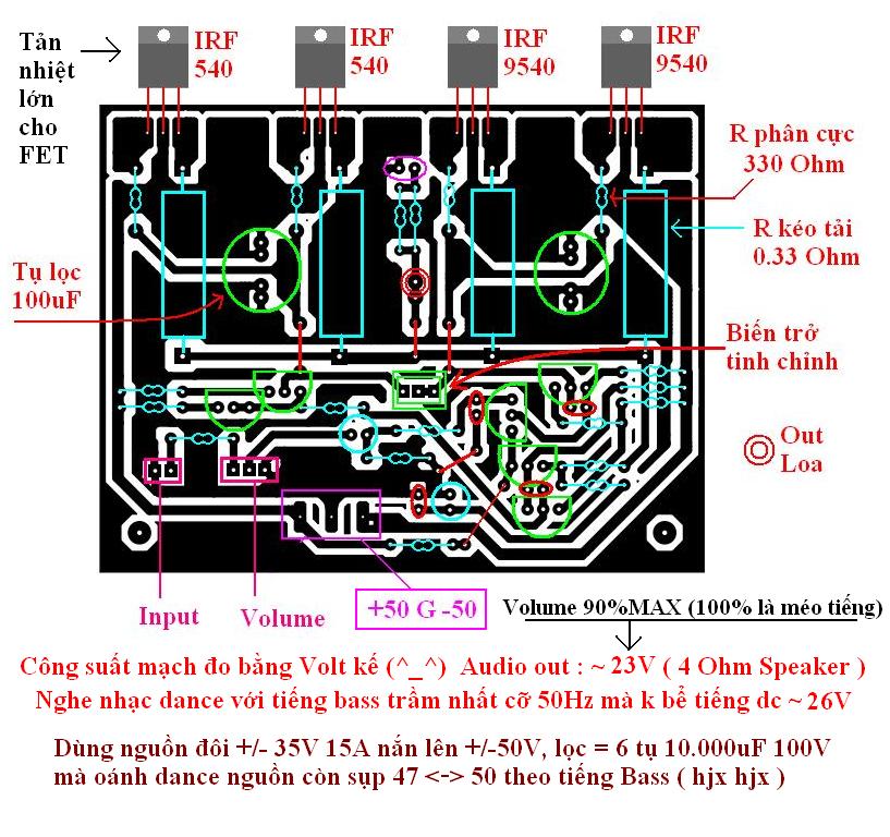

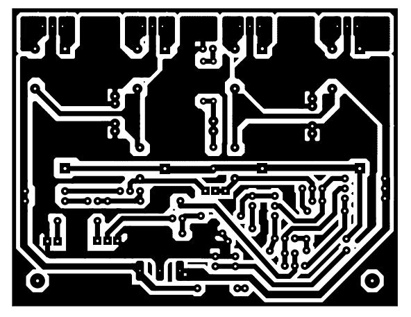

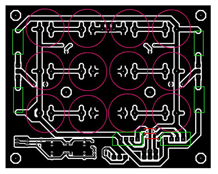

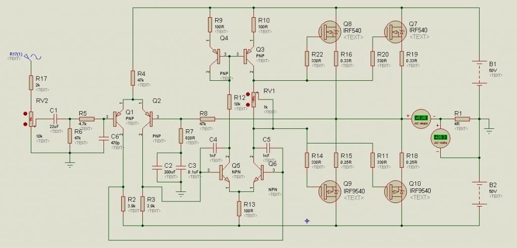

Amply công suất lớn !!! Shema + Layout full
đây là file layout cho bà con nào hứng thú
chỉ việc đem ra tiệm in rùi về ủi ủi rửa khoan hàn và thưởng thức.

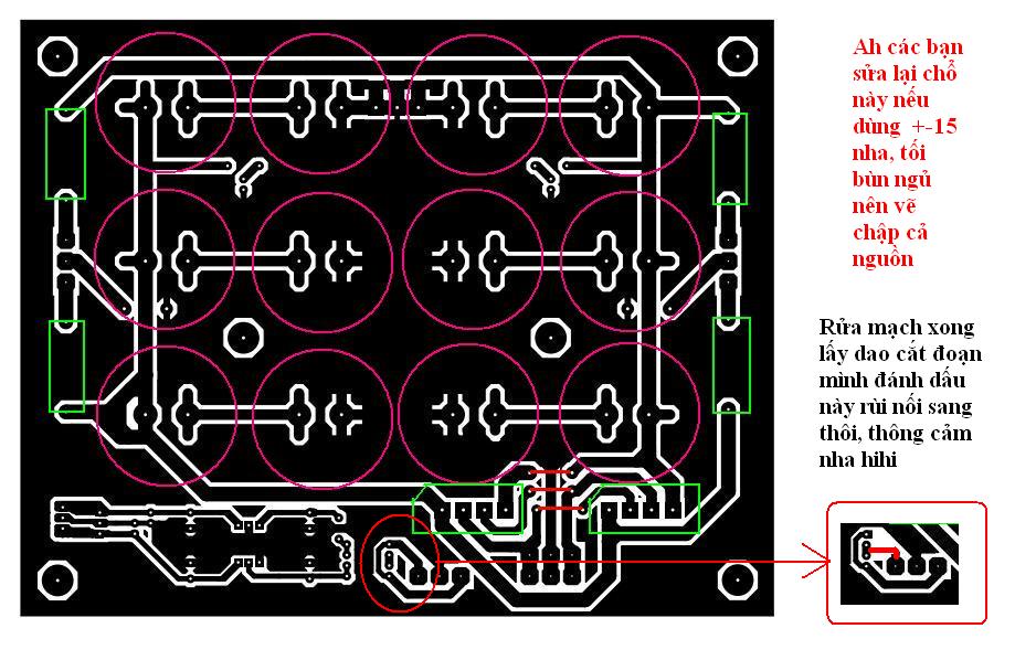

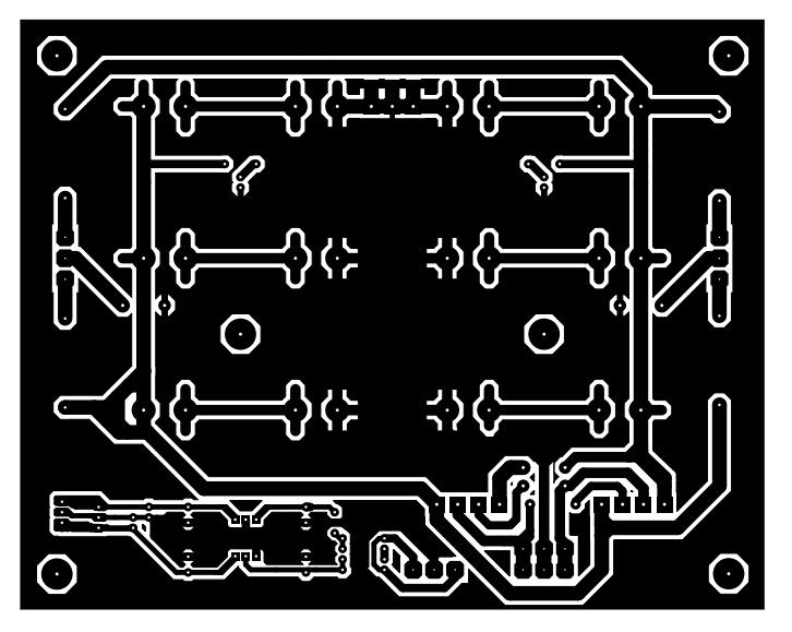

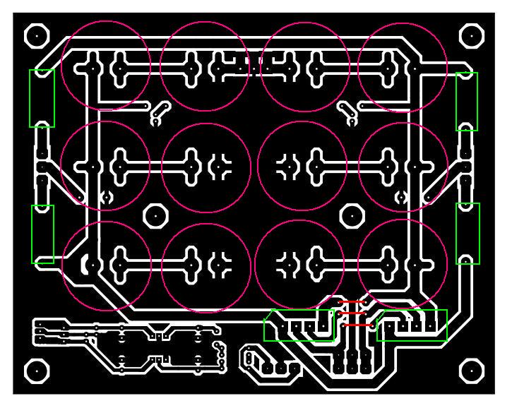

Bạn đùa mình ah ?Nguyên văn bởi api.pro1402 Xem bài viếtsao sơ đồ mạch nguồn không có mạch nguyên lí luôn đi bạn....
hiiii,mình ko có ý đó,ý của mình là trên mạch nguồn của bạn còn mấy cái linh kiện chưa có tên bạn có thể vẽ rỏ hơn có nhưng linh kiện gì đc không bạn.Nguyên văn bởi cvhp Xem bài viếtBạn đùa mình ah ?

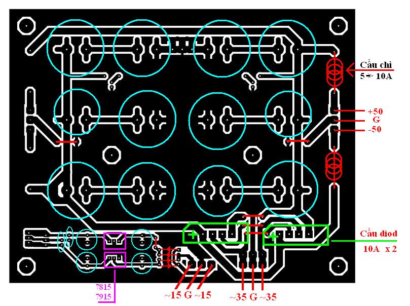

Cái Supply là nguồn +-50VNguyên văn bởi api.pro1402 Xem bài viếthiiii,mình ko có ý đó,ý của mình là trên mạch nguồn của bạn còn mấy cái linh kiện chưa có tên bạn có thể vẽ rỏ hơn có nhưng linh kiện gì đc không bạn.
Phía dưới có mấy cái nhỏ nhỏ là +-15 thôi, mình dùng cho mạch âm sắc
Nguồn bạn làm sao tương đương là ổn ( +-50V 15A ) muốn làm mạch âm sắc thì mua thêm 7815 7915 và tụ nhỏ lọc nguồn
Cái tăng phô nguồn này ít nhất cũng 600k (+-35 và +-15) loại xịn thì hơn 1 củ đấy,
mình oánh loa 4 tấc nên sẵn đầu tư lun thể.
Bạn xài loa 3 tấc trở xuống thì dùng 10A đủ cho 2 kênh rùi.

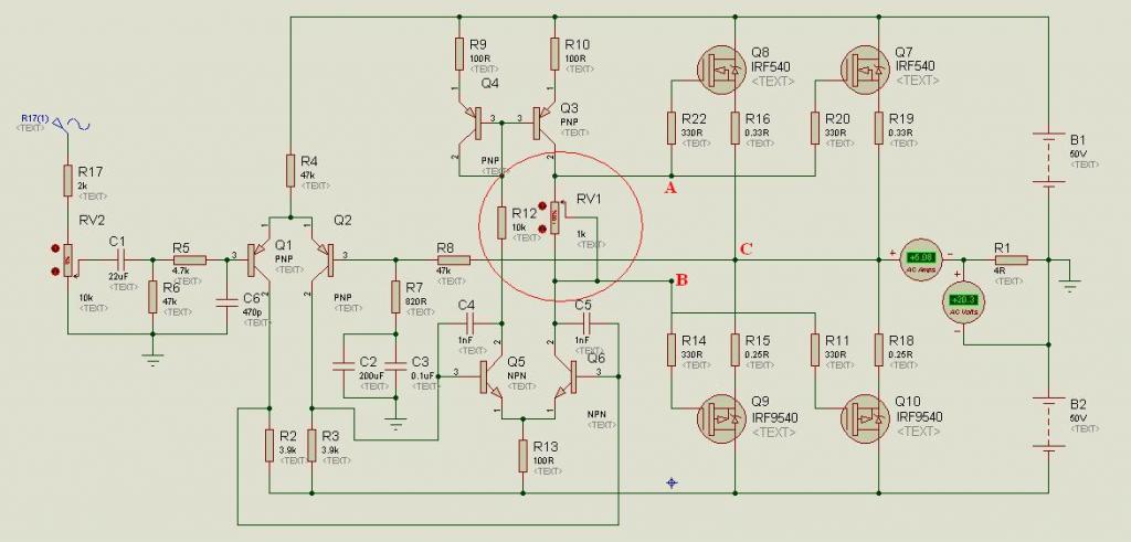

Mình Nhắc các bạn 1 điều rất quan trọng khi bạn làm mạch CS này, các bạn phải chú ý cái biến trở mình khoanh tròn
nên dùng biến trở tinh chỉnh cho chính xác, và trước khi cấp điện, chỉnh biến trở về 0
tức là sao cho 2 điểm A và B là 0 Ohm, cấp điện vào đo giữa A và C hay B và C, vặn biến trở lên từ từ cho đạt 2,8-3,1V (phân cực cho FET) là ok, nếu chỉnh lên 3,3 V là FET dẫn nhiều và nóng => dễ die khi mở Volume to. Dưới 2,2V thì FET chưa dẫn sẽ gây méo tiếng..
