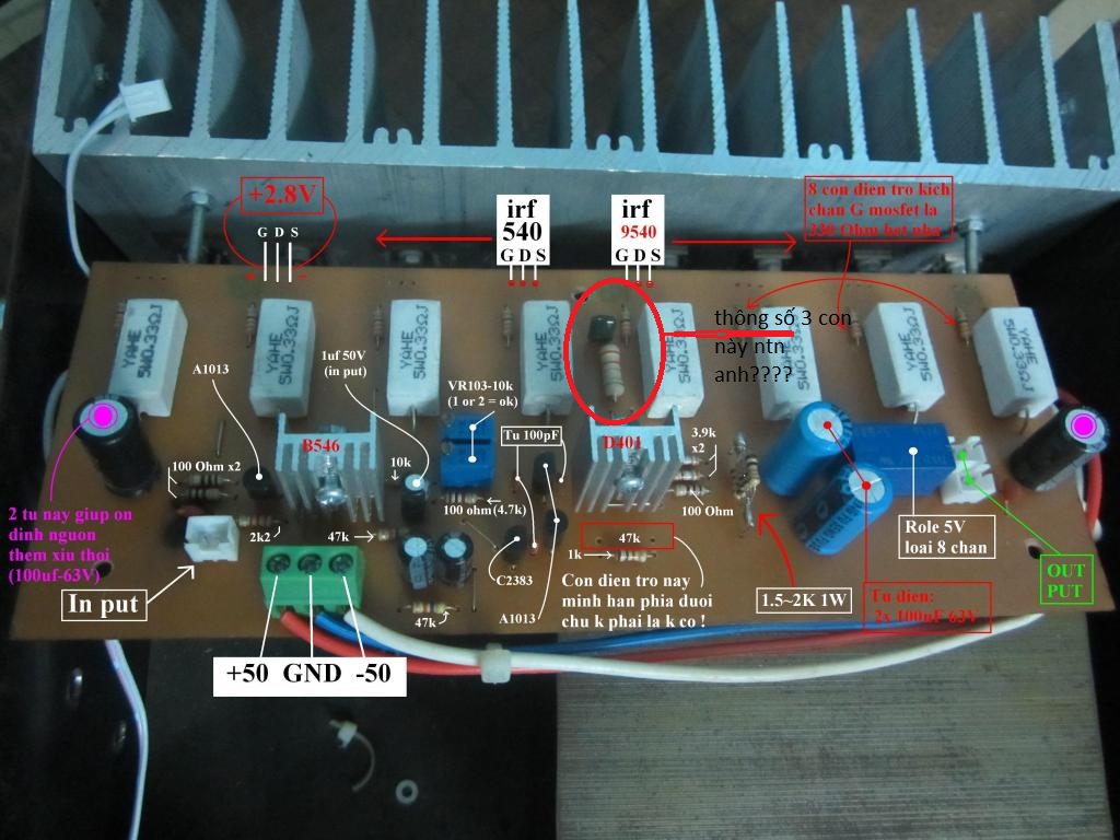

        [ATTACH=CONFIG]61768[/ATTACH]

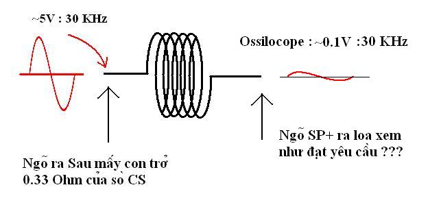

        8 con trở nhỏ là 330 Ohm lái MFet, con trở bự là 10 Ohm nối típ với tụ 103 mắc vào ngõ ra xuống mass để chống tần số cao, thay cho cuộ̣n dây thường thấy ở ampli CS lớn ấy mà
        • Nguyên văn bởi cvhp Xem bài viết
          cái trở 10ohms nối tiếp với tụ 103 em thường thay bằng 1 tụ 104 bác ạ,có lúc thì mắc nối tiếp thêm trở 1ohms. em nghĩ cách này hiệu quả hơn
            trời ơi nguyên cái mạch lọc của người ta mà bác bỏ đi ạ.nguy hiểm quá bác ơi.muốn chống cao tần thì phải có thành phần L chứ nhỉ chứ không thì loa treble có ngày đi quấn lại.cần có một cuộn dây mắc song song với con điện trở 10R nữa rồi mới cho ra cọc loa (+) để chặn cao tần mới đúng.còn chỗ con điện trở 10R nối tiếp con tụ 103 không phải để chặn tần số cao nhé(bác bảo nó chặn cao tần thì nó chặn như thế nào?)50Hz nó đã cho qua rồi bác ạ nói gì hơn chục kHz.nó dùng để dập AC khi mạch bị tự kích sinh ra dao động trong mạch ->tầng suất đưa AC ra vô điều kiện nên những mạch bị tự kích thường ù sì hú rít lung tung xòe.còn nguyên lí là tụ điện không cho dòng điện 1 chiều đi qua nhưng cho dòng điện xoay chiều đi qua->điện trở 10R 5W lúc này là tải tiêu thụ dòng AC đó nên nó rất nóng và sò dĩ nhiên là nóng theo và cố chạy là cháy cả lũ.

                • Nguyên văn bởi this1998 Xem bài viết
                  CS nhỏ dưới 200W thì 104 với trở 10 Ohm (hoặc 103 với tụ 2 Ohm)
                  VD điện áp +-30V với tần số 1Khz ra ngõ ra:
                  1 chu kỳ = 0.001s, 1 pha dương hay âm là 0.0005s
                  Q = U x C = 30 x 0.1 x 10^-6 = 0.000003 Culong
                  I = Q / T = 0.000003 / 0.0005 = 0.006 A
                  VD điện áp +-30V với tần số 20Khz ra ngõ ra:
                  1 chu kỳ = 0.00005s, 1 pha dương hay âm là 0.000025s
                  I = Q / T = 0.000003 / 0.000025 = 0.12 A
                  Vấn đề là nó sẽ không ăn dòng của mạch là bao, sò không nóng như bạn nói đâu
                  Tất nhiên là cuộn cảm cũng có công dụng như thế, âm thanh con người nghe thấy từ 20Hz đến 20KHz nhưng trên 20KHz vẫn tạo ra sắc âm góp phần cho âm thanh sống động hơn.
                  Còn bạn nói mắc vào giảm treble để loa tép k cháy là bảo vệ loa => làm giảm biên độ tần số cao, âm thanh ra sẽ không còn nguyên chất của nó, giảm hay đi rồi, mạch như vậy đánh bass sẽ thấy lực vì nó lợi tần số thấp do tần số cao bị xén bớt rùi.
                  Nếu mạch điện chạy chính xác 100% thì tín hiệu vào ra như nhau về tần số thì chẳng cần lọc liếc j.
                  Nhưng thực tế nó sẽ có các hài nhỏ ở biên của tần số cao do mạch chạy chưa hoàn hảo, linh kiện k đạt chất lượng, hoặc mạch điện thiết kế có độ lợi thiên về tần số cao, nên mới cần mắc cuộn có trị số L vào để triệt tiêu những phần sóng hài và giảm bớt 1 phần treble để độ lợi của mạch CS gần như nhau với dãy tần 20Hz-20KHz.
                  Còn cháy treble hay không thì nguyên nhân là do CS của loa Treble quá bé so với CS amli đưa ra nên cháy
                  Nếu tôi nói cái ampli đánh 1000W và 1 loa treble 10W, bạn sẽ mắc L thích hợp vào ampli cho nó khỏi cháy hay bạn sẽ thay loa treb lớn hơn ???
                  Còn việc cháy củ loa bass thì bạn sẽ....cắt tần số thấp sao ???

                          uh hử. tôi chỉ nói là trên 20 KHz vẫn sẽ tạo cảm giác đối với tai người chứ k phải là nghe thấy âm thanh ở tần số đó! Bạn có đọc bài tôi viết k ? Loa Siêu plasma của acapella tần số đáp ứng làm chi đến hơn 50KHz trong khi tai người k nghe dc nửa ??? giá nó ~3,8 tỷ đấy
                          mạch bị tự kích ở tầm 30Khz tai người không nghe thấy là ok
                          Mắc L vào ngõ ra để nó ngăn không cho chạy ra loa là ok, dùng cả ossilocope đo ngõ ra loa thì k thấy dao động ? vậy bạn thấy hài lòng chưa.
                          Thế phía trước cuộn dây thì sao, tran vẫn thay nhau dẫn với tần số cao, tại những con traz đó vẫn dao động nhưng sau L thì k có do nó cản lại k cho ra loa. chẳng giải quyết được vấn đề j cả ngoài việc làm cho bề ngoài nó thấy ổn ? còn chưa giải quyết được phần tự kích đúng không ?
                          Vấn đề là giải quyết ở cái sinh ra tự kích chứ k phải che đậ̣y nó như bạn nói đâu ?
                          Mạch chạy tự kích ngoài ngưỡng nghe thì mình k nghe dc nhưng sẽ nóng ít hay nhiều tùy vào mạch, có nhiều mạch nóng ran do tự kích, nhưng mắc loa vào chẳng nghe thấy, thế bạn mắc L vào có giúp hết tự kích hok? hay phải xem lại mạch ???

                            ai bảo bác là che đậy.em luôn nhắc đến tự kích là để làm sao để xử lí nó cho thật tốt.nỗi ám ảnh không xử lí thì làm trò gì.BW&Slew Rate của mạch thật cao để nó thể hiện tốt nhất bản nhạc.còn đầu ra làm sao cho loa không phải thể hiện những thứ không cần thiết.các bác có đôi tai của dơi và cảm nhận của cá heo.
                            khi bác đi siêu âm bác cảm thấy một luồng sóng truyền xuyên da thịt và tai nghe thấy tiếng lạ lạ rồi.

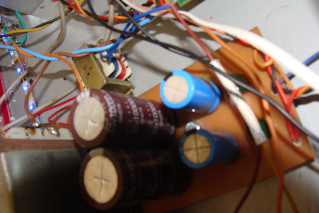

                            • 10000uf 50v 15k 1 em mà ko ai tin em hết bùn quá heheClick image for larger version
                              • Nguyên văn bởi quocviet121 Xem bài viết
                                10000uf 50v 15k 1 em mà ko ai tin em hết bùn quá hehe[ATTACH=CONFIG]61850[/ATTACH]
                                tin nhưng nó k phải hàng xịn
                                em mua mắc ấy, 10000uF 63V có 12k ah
