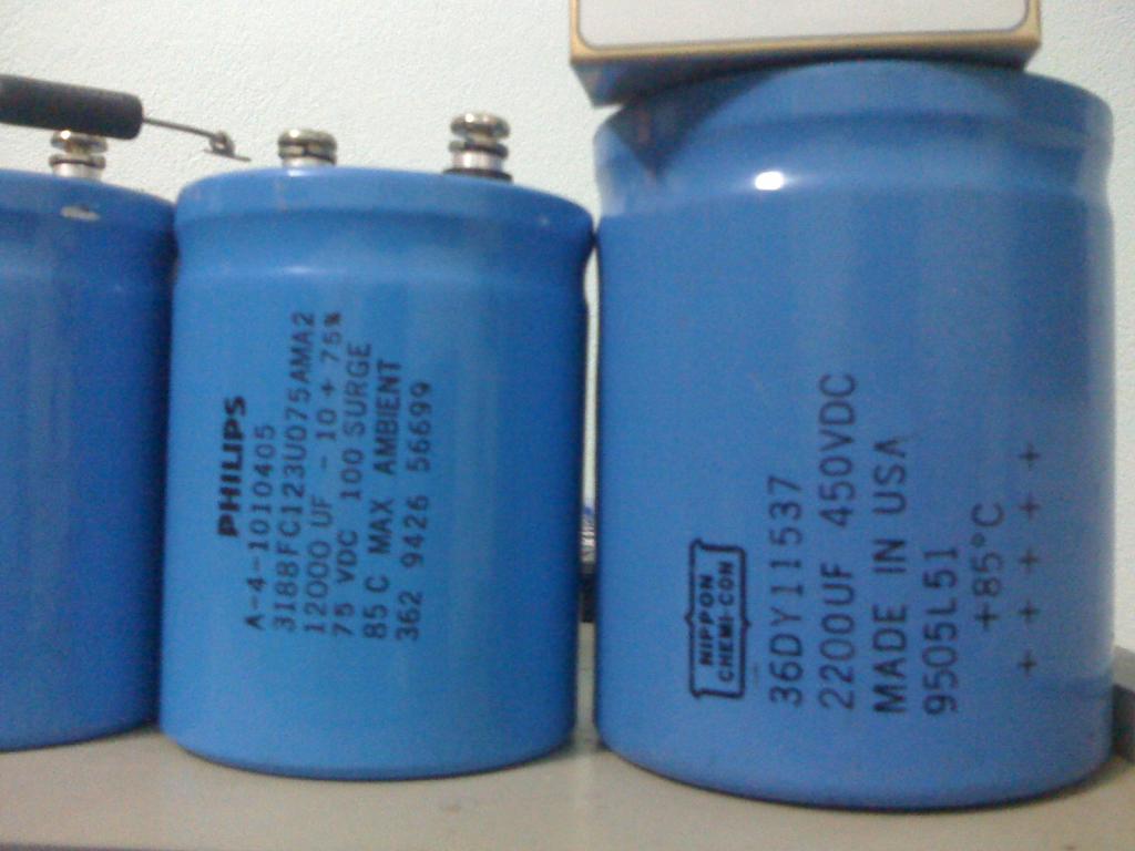

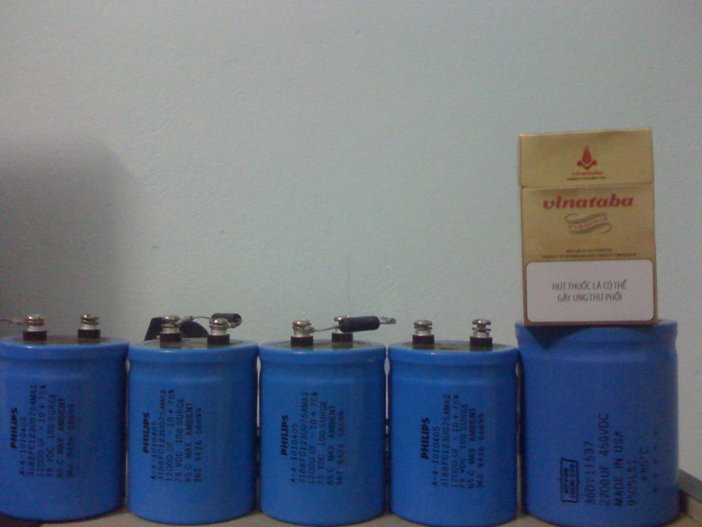

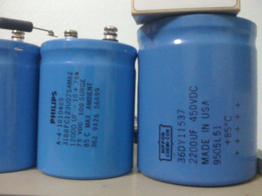

                    • E lam IT nhưng cũng nghiện món Đi Ai Oai này
                      hnay đi làm kiếm được mấy con tụ này các bác nhận xét hộ E.
                      treo ở xe đi có mấy người thấy bảo cũng là Tàu thôi ko biết thế nào.

                      • Nguyên văn bởi nguoihp Xem bài viết
                        [ATTACH=CONFIG]62811[/ATTACH]
                        [ATTACH=CONFIG]62812[/ATTACH]
                        hàng ngon!!!
                        • Thanks bác đã cho ý kiến. E cũng mua ở đồng nát thôi giá rẻ các bác khồng tin đâu 5 quả đấy nặng 1.67Kg = 5 vạn tiền Việt Nam
