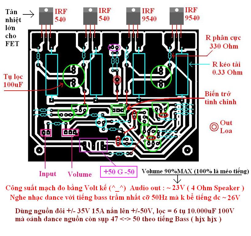

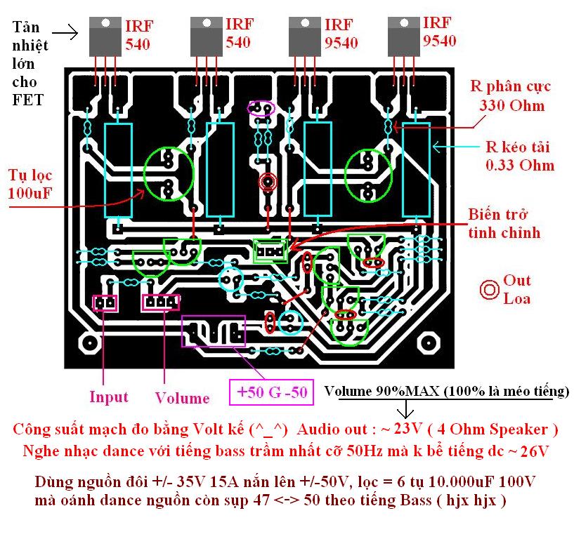

Mình Nhắc các bạn 1 điều rất quan trọng khi bạn làm mạch CS này, các bạn phải chú ý cái biến trở mình khoanh tròn
[ATTACH=CONFIG]55713[/ATTACH]
nên dùng biến trở tinh chỉnh cho chính xác, và trước khi cấp điện, chỉnh biến trở về 0
tức là sao cho 2 điểm A và B là 0 Ohm, cấp điện vào đo giữa A và C hay B và C, vặn biến trở lên từ từ cho đạt 2,8-3,1V (phân cực cho FET) là ok, nếu chỉnh lên 3,3 V là FET dẫn nhiều và nóng => dễ die khi mở Volume to. Dưới 2,2V thì FET chưa dẫn sẽ gây méo tiếng.

mạch này k nhiễu hay ù 1 tý nào, ráp đúng và chỉnh đúng là chạy ngon, nghe tiếng trong, bass cũng lực, bạn ráp thử đi
Ù hay nhiễu là do phần pre amp của bạn chưa tốt (bass mid trelb..)
Riêng mạch CS này rất rẽ tiền, 100 nghìn là làm dc 1 mạch (làm mạch thủ công) đặt làm mạch in thì tốn hơn. IRF540 và 9540 mua ở Nhật Tảo đi, kiếm mua loại tốt, 20 - 30K 1cặp
nếu sợ tốn xiềng bộ nguồn thì dùng +-30V 5A ( mua ở nhật tảo có 100 nghìn à) test thử
nhưng 5A thì Vout đạt 15V max với tải 4Ohm (với 1 mạch CS), vặn volume lớn hơn nữa thì bị sụp nguồn khi oánh tiếng bass trầm nhé, 2 mạch thì 5A k tải nổi khi bạn đánh lớn đâu
Mình xài +- 35V 15A (lọc = 6 tụ 10.000uF) mà còn chưa đạt tiêu chuẩn ổn nguồn, nó dao động 48-50V khi oánh dance lớn.
Nguồn là quan trọng nhất trong Amply, nguồn ổn và không nhiễu, dòng lớn hơn dòng tiêu thụ 30% thì mới đạt.
Nếu dùng IRF 520 và IRF 9520 thì mạch nghe càng trong trẻo hơn nữa vì 520 có độ nhạy về tần số cao hơn 540
nhưng công suất dòng tải ra loa của 520 không cao được như 540.

uhm, cũng khá rùi, ~180W 1 kênh, làm stereo 360W
ngon ở chổ rẻ riền, mạch dễ lắp ráp, mình oánh cả năm rùi chưa bị cháy FET CS bao giờ
ở nhà cứ oánh liên tục 3 ngày thử xem hàng xóm có sang làm việc k thì biết hihi
bác thích thì làm thêm cuộn cảm, mình lọc nhiễu tần số cao bằng tụ 104 và trở 4.7Ohm gần chổ Out loa đó.
mạch thế này k nhiễu, không rè, High frequency nghe rất rõ, nên mình k xài cuộn cảm

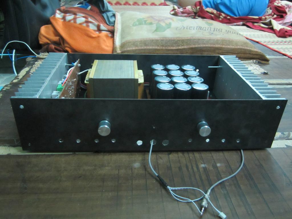

1 số hình ảnh + video
[ATTACH=CONFIG]57334[/ATTACH]
Âm thanh thì to wa' không biết diễn tả sao, lấy cái bóng đèn 24v 100W đấu vào cho anh em chiêm ngưỡng, volume 70% thui, cỡ ~24V ( max sợ đứt bóng )

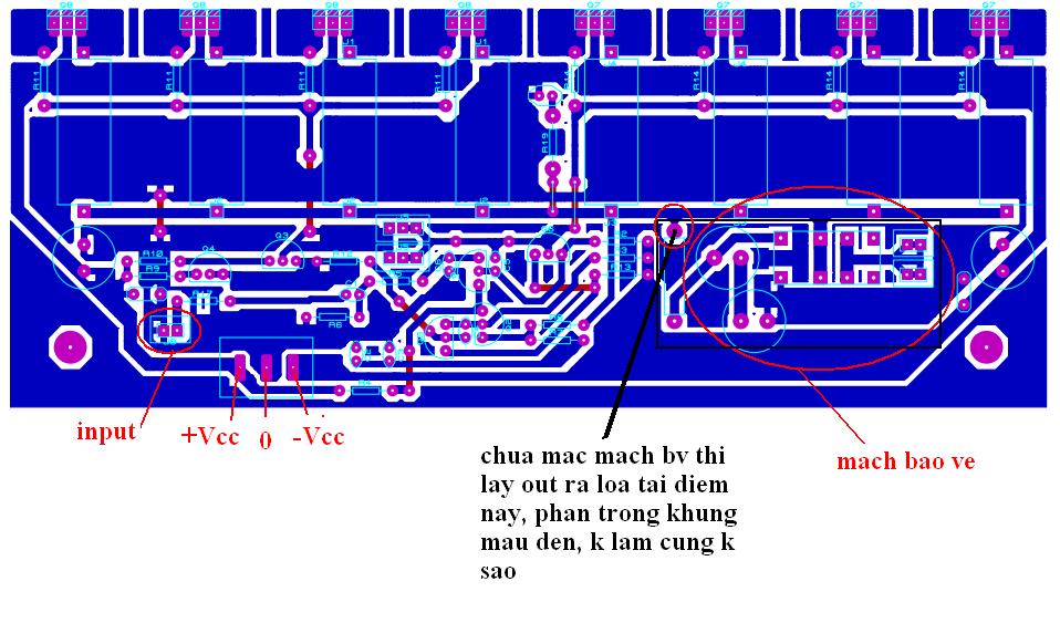

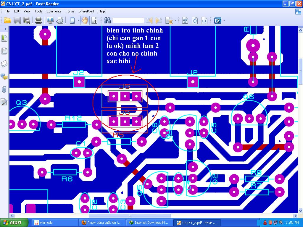

tôi đang làm cái mạch 8 đèn của bạn đã in ủi xong mạch rồi nhưng khi bắt đầu làm nhìn sơ đồ bố trí linh kiện của bạn chẳng đọc được giá trị linh kiện vì đườn mạch bạn để màu xanh dương linh kiện bạn để màu xám trắng khó nhìn quá
xin chào bạn!
túm lại là mở file pdf xanh lè đó lên. zoom lên rùi gắn linh kiện theo shematic đó, cái phần bảo vệ tính sau, gắn hết linh kệnh rùi, chỉnh biến trở cho nó về zero (biến trở tinh chỉnh 103 - vặn theo ngược kim đồng hồ) cấp điện trong khoảng +-12v => +-50v, chỉnh biến trở chậm và đo điện thế GS của IRF540 là 2,6=>2,8V ok, khi đó bạn đo Vgs của IRF9540 là 3=>3,2V vậy là tốt, đo ngõ ra và mass ~0,05Vdc, nếu lớn hơn cũng k sao miễn thấp hơn 0.5V là tốt, đấu loa, cấp tín hiệu, nghe thử rùi cho ý kiến nhé
