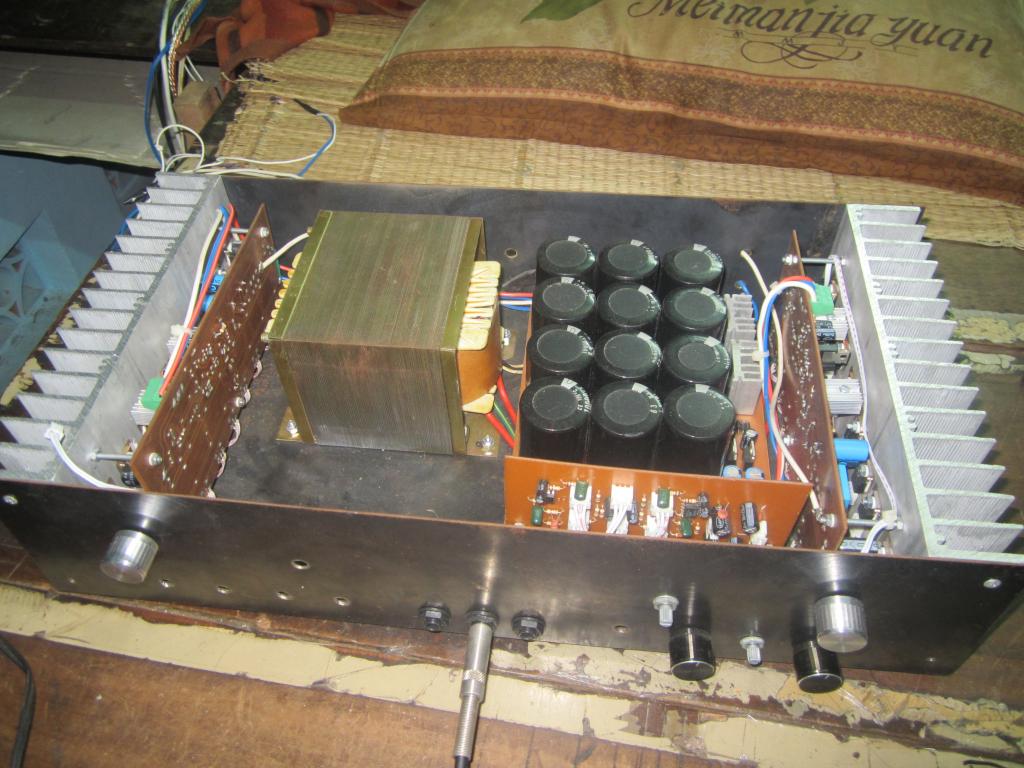

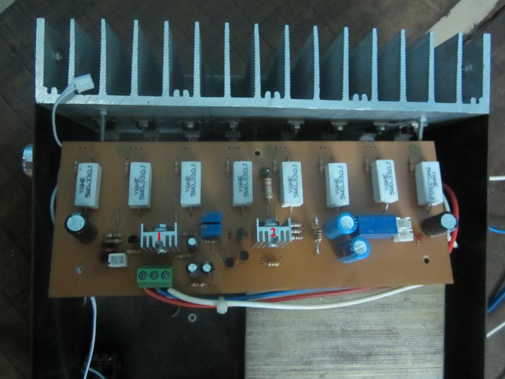

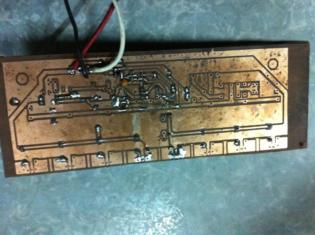

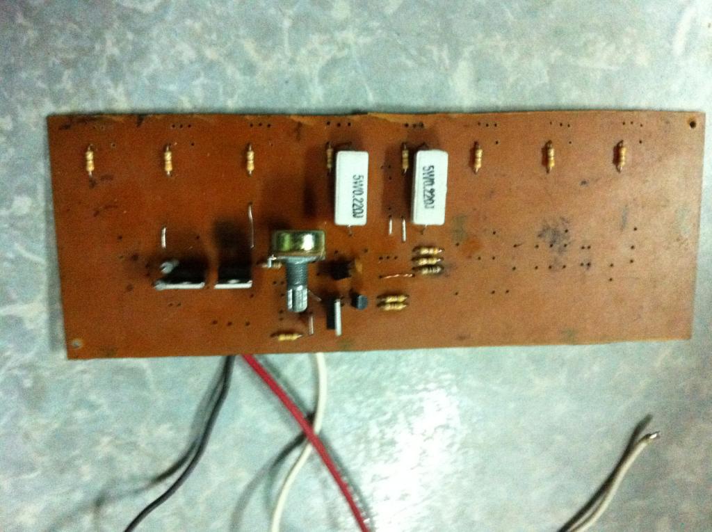

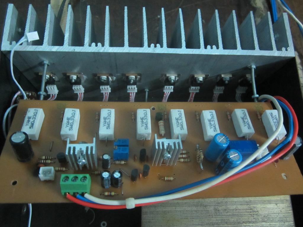

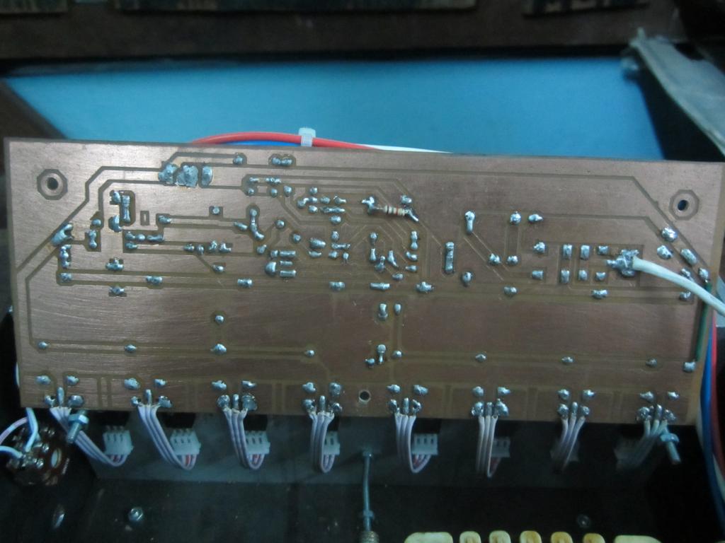

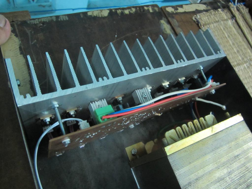

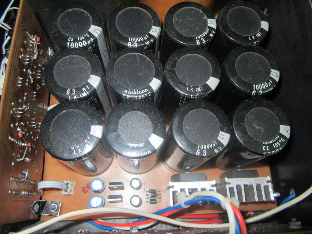

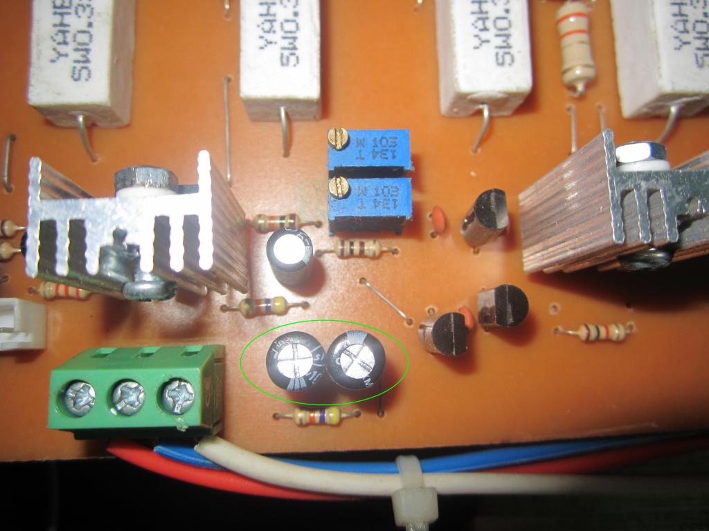

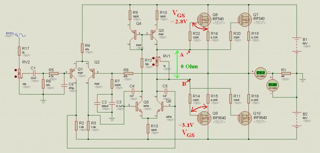

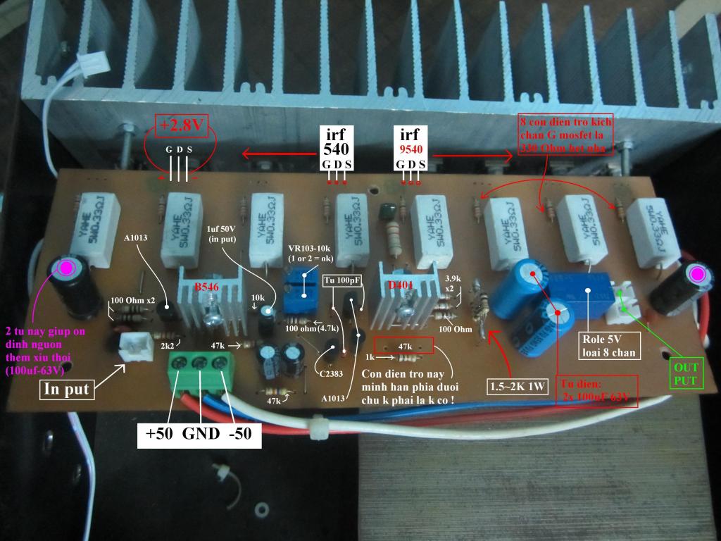

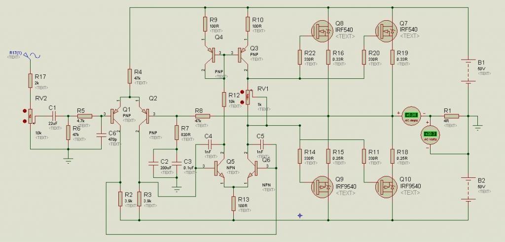

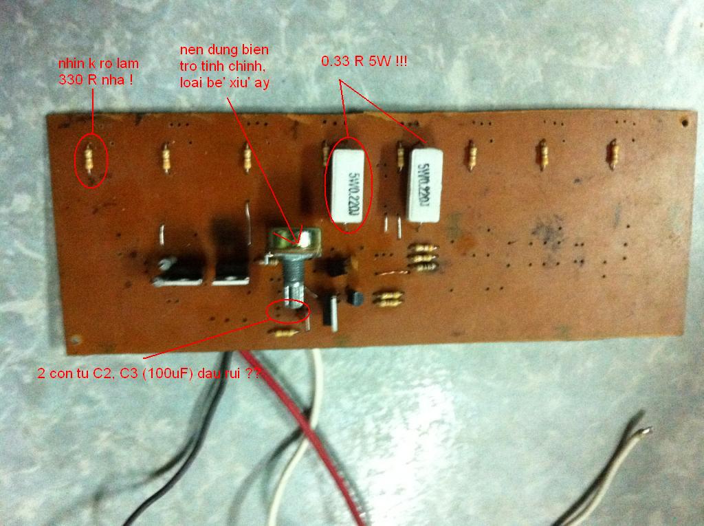

[QUOTE=cvhp;631184]Mình có làm cái amply này rất đơn giản, dễ làm.
Làm xong rùi mà không biết công suất bao nhiêu chỉ biết nghe khá hay và nghe khá to.
Xin mọi người chỉ với
giá trị linh kiện làm giống phần này phải không ? tôi lắp giá trị linh kiện theo mạch này kết quả ngoài dự đoán
lắp thử 2 cặp sò để chỉnh bias . cấp nguồn 50v +- chỉnh mới lên được 2v thì cặp sò chết không kịp chăn trối được câu nào
