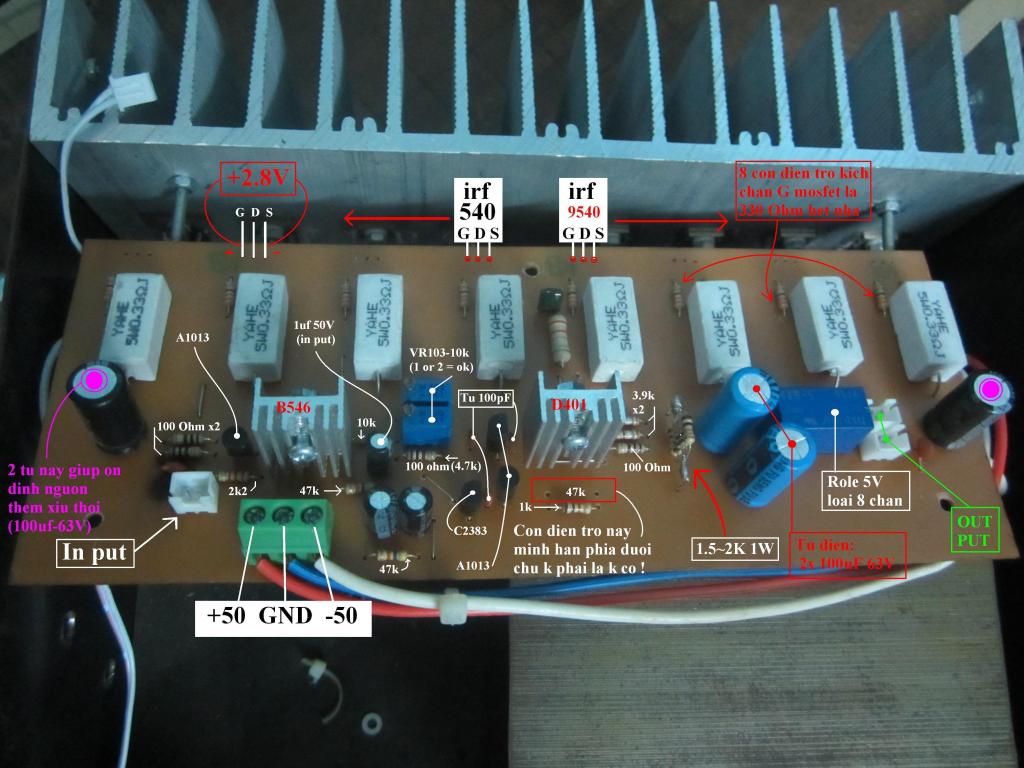

                        Nguyên văn bởi cvhp Xem bài viết
                        8 MosFet bé tí teo nằm trên tản nhiệt
                        [ATTACH=CONFIG]59246[/ATTACH]
                        Ráp vào tản nhiệt rất nhỏ gọn
                        [ATTACH=CONFIG]59247[/ATTACH]
                        Con Apm 2 kênh của mình này
                        [ATTACH=CONFIG]59248[/ATTACH]
                        Nguồn phải ổn định ( nắn qua Diod và lọc = tụ lớn nha)
                        Nguồn mình hơn 18A, Lọc qua 2 cầu diod 10A mắc // (20A)
                        Tụ lọc ít nhất cũng phải được 1 cặp tụ 10.000uF 100V (50V mà lọc với tụ 63V thì nguy - hàng chợ nó dỏm)
                        [ATTACH=CONFIG]59245[/ATTACH]
                        CS 1 mạch này ~200W max, 2 kênh là ~400W đánh 1 cặp loa 3 tấc ok (2 tấc cẩn thận, chơi max là cháy loa)
                        vì nguồn +-50 hơi thấp nên áp ra k đc cao với loa 4 tấc
                        (loa 4 tấc thì điện áp của nó tới cỡ ~40V (AC:xoay chiều), amp này ra max là ~30V thôi)
                        Hết rùi đó, bạn làm cẩn thận chính xác là chạy ngon lành. k dc thì lên đây mình chưởi cho mà nghe hihihi
                        hic mình sợ bạn chưởi quá mình lắp i trang như hình bạn cho hic lắp xong đo áp ở đâu ra có gần -50v nghi ngờ chết fet tháo fet ra đo lại vẫn có từng đấy vol tháo 2 con vi sai ra đo được 0v nhưng fet bắt đầu nóng biến trở bias sinh lắp biến trở 10k chỉnh về 0 om đo Vgs được -2.8v bạn làm ơn kiểm tra lại hộ mình xem tên linh kiện đã chính xác chưa với c4 và c5 mình lắp tụ 102 ko biết có đúng không?
                        xin chân thành cám ơn
                        Tettsu
                        • #72
                          Nguyên văn bởi tettsujp Xem bài viết
                          bạn dùng tụ 101 ấy, 100 picofara, mình chụp cả mạch lên thế sai chỗ nào dc nữa, bạn có phần mềm mô phỏng Protues k, down về vẽ shematic chạy thử đi, mạch mình k sai j đâu

                            • #74
                              Mạch cũ chết fet bạn có tháo hết ra chưa, nếu mạch trước sai và hư vậy sợ mấy con tran nhỏ trong đó ngủm, hoặc có 1 số trở đứt rùi, làm lại mạch đã hư như thế bạn nên tháo hết lk ra, kiểm tra, hoặc thay mới hết.
                              Mình thì ủi lại nguyên 1 mạch khác, vì mạch nó đơn giản, mấy thời gian không bao nhiêu nhưng chắc chắn, k cẩn kiểm tra từng con chi cho mệt
                              Mô phỏng trên máy tính xong, mình làm 1 lần là chạy ok hết, có điều lúc đầu làm có 2 cặp fet, gắn vào loa 4 tấc đôi, (loại 2 củ bass = 4 Ohm) oánh cũng to gớm, tản nhiệt khá nóng, liều gắn 1 cặp loa ấy vào, trở kháng còn 2 Ohm, oánh khá, out ~18V, nghe 15 phút thấy ok, mở volume lên nữa thử thì...xèo, thằng bạn nó chưởi ngu vì có 4 con sò mà kéo 2 Ohm, bố ai chịu nổi hihi, mà cháy 4 con fet, về thay 4 con khác lại chạy rầm rầm, bởi 4 con nó yếu, nên mới làm lại 8 con đấy. oánh 4 Ohm trở lên đảm bảo k bao giờ chết
                              Mạch này là chuẩn rùi, linh kiện và thông số trên này đúng hết, k sai j cả bạn ah.
