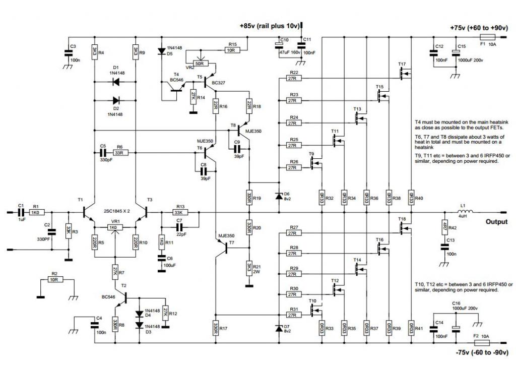

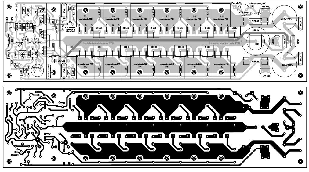

          mình là dân ko chuyên nhưng tìm được mấy cái này cũng to to 200~600W của thằng tây nó làm ko biết thế nào.
          Các cao thủ chỉ giáo giúp làm có khó lắm ko để A E làm thử

            Cung tot lam do . Cs cao do, IRFP450 này khá mạnh

                  mạch này đơn giản quá nhưng đặc biệt ở chỗ có phần khuếch đại điện thế là khuếch đại vi sai,nhưng 2 con tụ pi ở chỗ Q5 và Q6 là quá lớn nên ko thể nào hay được,phần đầu vào nên làm chi tiết hơn bác ạ,cascode và ccs nữa vào còn phải thêm nhiều điểm nữa cho mạch thêm ổn định.bỏ đi nhiều quá trông nguy hiểm nếu là em em sẽ ko làm mạch này.em chắc chắn một điều là mạch này sẽ nghe hay nếu làm chi tiết nhưng thế này thì không thể hay được.

                    anh đình hay có thể chỉ ra vài điểm yếu của mạch này được không ạ?? cải tiến được chút nào thì hay chút ấy. với em thì không thừa tý nào cả.

                          Nguyên văn bởi dinhhay Xem bài viết
                          Uhm, tụ đấy lớn thì chính xác, mình công nhận, nên làm tụ nhỏ hơn nữa (thay 100 cho con 101 đấy) thì tiếng trong trẻo hơn nữa. nhưng với những cái tai biết nghe thì mới phân biệt dc mạch nào xài tụ 100 và 101. mà linh kiện hàng Nhật Tảo, 100 hay 10 picofara k ảnh hưởng mấy tới chất âm đâu vì transistor, R, cap, Fet đã sai số 10% rùi, mấy cái sai số 5% tạm dc, toàn hàng China. và mình nói cho bạn hiểu, amp càng đơn giản thì nghe lại càng Hay đấy, class A thì sao chỉ vài linh kiện, nhưng nó đạt dc sự chính xác và tuyến tính tốt nhất, A luôn là hifi, A-B đã chia ra 2 nữa tín hiệu, tín hiệu khuếch đại đã giảm sự chính xác 1 phần nhỏ, nếu làm thật nhiều tầng (như bạn là để cho hay) thì phải tìm linh kện thật tốt, vì qua 1 tầng kd là tín hiệu đã k còn nguyên bản như gốc, qua nhiều tầng thì nó cho ra chất âm k như tín hiệu vào, chất âm khác 1 chút, vd 4558 và 5532 cho cùng 1 tín hiệu vào thì tín hiệu ra của 4558 bị dãn hơn so với 5532. vì 4558 độ trễ nó cao hơn 5532, nên mạch dùng 4558 sẽ nghe bass lực hơn, còn 5532 nghe tiếng treble trong hơn. vì trong 1 con opam đã có tới 3-4 tầng kd rùi. bạn sẽ thấy những amly xịn, người ta k cần nhiều tầng kd, nó chỉ 3-4 tầng giống như con opam vậy, làm nhiều càng rắc rối, hư hỏng lại tìm sửa mệt hơn, mạch tôi bạn bảo là k hay, thì bạn cứ làm thử đi rùi ss với những mạch rắc rối tùm lum kia xem thế nào
