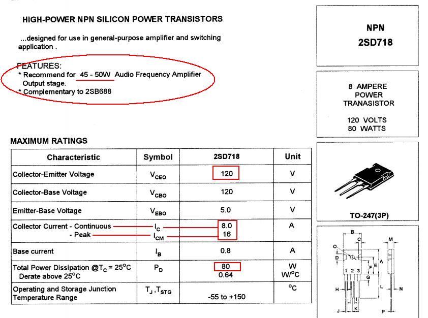

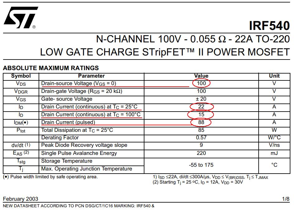

              • Công biết công suất của mosfet vs lại cặp d718 b688 như thế nào bác nhỉ.
                Nếu ngang ngửa nhau thì 1 cặp cho max khoảng 50w/chanel
                • Nguyên văn bởi vk.media Xem bài viết
                  Nè thông số so sánh

                    • cs thì em ko biết nhưng chất âm thì MF hơn hẳn tiếng trung thực hơn nhiều
                      • Nguyên văn bởi quocviet121 Xem bài viết
                        bass thì k mạnh bằng tranz vì nó bén và độ trễ ít nên bass nghe chắc, dùng oánh sub thì k tối ưu, nhưng full range thì khá hay, mid và treble rất bén, nghe nhạc trữ tình mấy cái nốt cao nghe nổi hết da gà hihi
