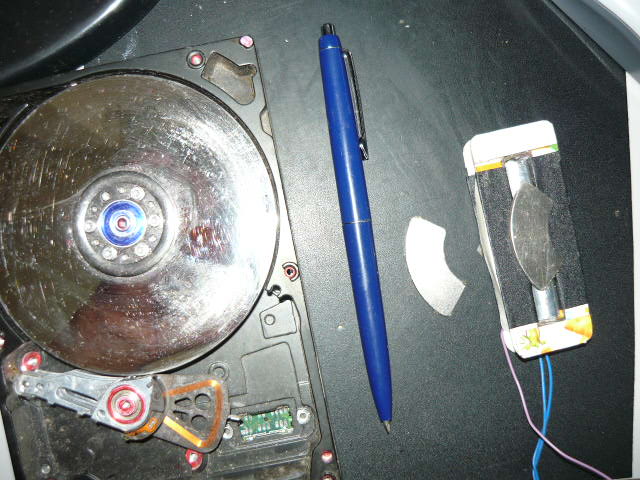

lõi ferit vỡ thì dán 502 lại xài tạm vây kẹt quá cắt lõi Fe xếp đầy cũng được , nhung nhớ là tìm nam châm ổ cứng siêu mạnh nghe mới phê nha .
bác này có sở thích giống em nè nhưng giờ thì em qua chơi amply rồi
các bác dùng nam châm phải tốt nha đủ mạnh đó có thêm 6 con ốc cho 6 dây đàn để nâng cao từ

Em tính thay bobin cho cây đàn điện nhà em nhưng thấy DIY được nên thử làm xem sao. hjhj
Bac tepriu cho hỏi la sô vòng dậy quấn là bao nhiêu vòng, trở kháng là bao nhiêu ôm, và bác có làm loại dạng 6 con ôc cho 6 dây đàn chưa và làm ntn vậy tks bác
Bô bin có tổng trở DC từ 5-7 K là tổng trở cao rồi trong khi các mạch trans thường là tổng trở thấp dùng bô bin này khi đánh gam hay bị bể tiếng phải ráp mạch đầu vào tổng trở cao cho guitar mới tương thích .
Bô bin không cần chỉnh từng dây , 3 dây nhỏ kêu yếu là do mạch không hợp thiếu treble chỉ cần ráp đúng mạch là kêu to ngay haya8n gian bằng cách hàn thêm con tụ brigh 1000 pf vào chân vào và ra của biến trở volume , trụ dẫn dùng trụ sắt hàn vào miếng đế sắt 1 ly to bằng vỏ bô bin sau khi ráp xong áp vào 1 cục nam châm dẹp lấy từ mâm điện xe máy là đủ xài rồi không nên dùng trụ dẫn bằng nam châm .

xin lỗi bác tepriu mình không thấy file đính kèm nào cả hoặc ko biết nằm ở đâu hoặc hình như chỉ có cái hình cục nam châm thỏi thôi, mong bác chỉ kỹ hơn tks bác
Xin lỗi bạn, file đính kèm là file .docx không up lên được, chuyển qua .doc thì lớn hơn 10Mb nên cũng không up được. Một lần nữa xin lỗi về việc này. Nhưng bạn làm tới đâu thì có thể up lên để anh em giúp tới đó.
