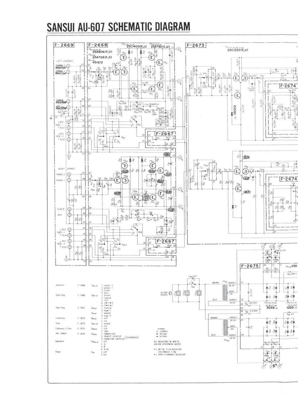

Tình hình là nhà mình có con Amply Sansui 607. Đang dùng bt thì tự nhiên nó cứ loẹt soẹt rất to ở loa. Kêu như bị chập chờn đầu vào đó. Mình rất sợ hỏng loa. Mình đã kiểm tra cẩn thận dây nối vào và ra. Tất cả đều bình thường. Nhưng nó cứ hay bị tình trạng trên. Khi bật thì có lúc cái delay của nó phải 50s mới bật. Bình thường chỉ tầm 15s đến 20s là nó mở rồi. Có khi nó mở và chạy bình thường được khoảng 5p hoặc 10p thì lại loẹt soẹt. Cũng có khi thì chạy mấy tiếng ko sao. Mình thấy nó dùng 4 con sò C2580N và A1105N thì phải. Mờ quá nên mình đọc ko rõ. A E nào biết xin chỉ giúp mình với. Mình xin cảm ơn rất nhiều.

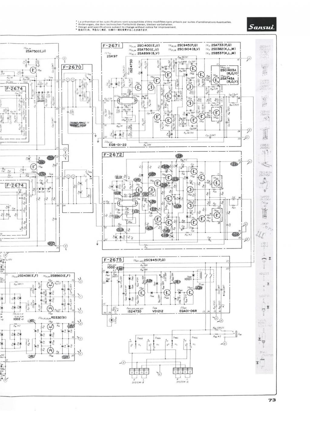

Vả lại, bác chủ thread cũng không báo rõ model của em nó là SANSUI AU-607 hay AU-D607. Chưa có dịp "vọc" qua cả hai em này để so sánh nhưng nghe "truyền" lại rằng cũng có sự khác biệt khá nhiều. Thôi thì "quăng" bừa cái schematic lên để bác chủ ngồi "vọc" cho đỡ stress...

cái này chắc là của 607 trơn rồi , cái D607X thì còn mịt mù hơn nữa, có thể là con FET kép S2K97 là thủ phạm đó, con này mà kiếm được để thay thì cũng đỏ cả mắt đó chứ!Nguyên văn bởi thuaimi Xem bài viếtVả lại, bác chủ thread cũng không báo rõ model của em nó là SANSUI AU-607 hay AU-D607. Chưa có dịp "vọc" qua cả hai em này để so sánh nhưng nghe "truyền" lại rằng cũng có sự khác biệt khá nhiều. Thôi thì "quăng" bừa cái schematic lên để bác chủ ngồi "vọc" cho đỡ stress...

Là AU 607 thôi bác ah. hnay nắng đẹp em mang ra phơi nó cả tiếng đồng hồ. Vừa lắp vào chạy 2 tiếng rồi ko thấy gì. Hĩ. Các bác phán bệnh tiếp cho em với.Nguyên văn bởi Quocthaibmt Xem bài viếtcái này chắc là của 607 trơn rồi , cái D607X thì còn mịt mù hơn nữa, có thể là con FET kép S2K97 là thủ phạm đó, con này mà kiếm được để thay thì cũng đỏ cả mắt đó chứ!Gà con online
