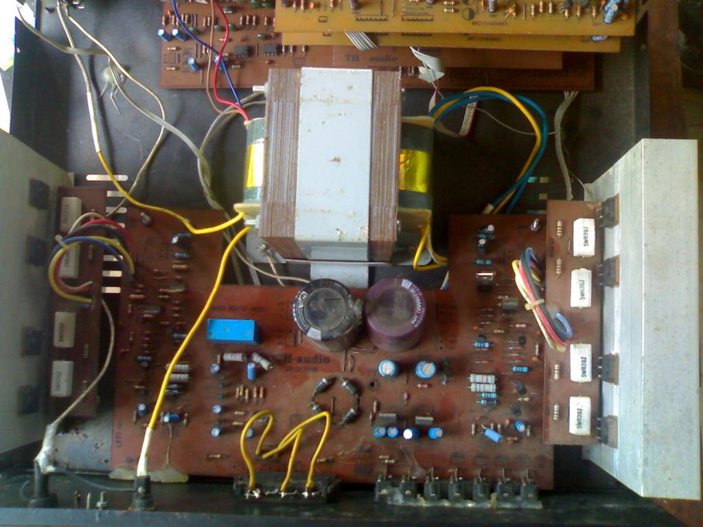

em co amply karaoke 8 so d718 và b688 em muốn thêm 4 con d718 và b688 vậy công suất có cải thiện được gì không ạ hay quấn lại biến áp em dánh loa 4 tất .. mong cao thủ giúp ạ
giúp em amply karaoke 8 so d718 và b688
Về cơ bản muốn nâng công xuất ampli không phải cứ nấng số lượng "sò" là nâng công xuất mặc dù việc làm này có cải thiện công xuất nhưng không đáng kễ
* Muốn nâng công xuất trước hết theo thiết kế ampli bạn có bộ nguồn trong máy có đủ dòng cấp nếu thếm sò không ?
*mạch Driver tức mạch đẫy trên board thông thường các ampli thương mại không đủ sức đẫy đủ mạnh nếu thêm sò và trong một vài trường hợp thêm sò làm sai trở kháng ra loa .
* bạn có thể nâng công xuất máy bằng cách mua main boar có bán sẵn và nâng Biến áp nguồn ,tụ nguồn . tuy nhiên rút cuộc biện pháp này lại không kinh tế
Biến áp này yếu lắm! có 180W thôi bạn à.Nguyên văn bởi vanthiet Xem bài viếthình của em nó đây[ATTACH=CONFIG]57214[/ATTACH]
nếu xài cặp loa 4 tấc thì phải dùng biến thế trên 800w trở lên thì mới đủ điện cho ampli được, nhưng cũng tùy theo nhu cầu sử dụng nữa, chỉ để mở nhỏ trong gia đình thì chỉ cần biến thế 400w (đủ 42Vx2x5A đường kính dây ra bằng đồng 1,2mm)cũng được rồi.Nguyên văn bởi vanthiet Xem bài viếtnếu em quấn lại biến áp vậy có được không ạ loa của em 4 tất vậy là mạch công suất bao nhiêu w mới vừa ạ
Cái vụ này thì không thể nói ngay được , phải có bộ loa đó để kiểm tra và thử tải tồi mới dám "phán" được ạ! vì cũng là 4 tấc nhưng mỗi kiểu mỗi khác, hàng zin thì 350-600W, hàng thường 150-250w, đồ đểu thì 50-90w. vì thế không dám nói đâu ạ, nhưng cứ mấy bo 1 loa 6sò to cỡ C2922 là có thể được bác à.còn hay hay không thì còn tùy vào nhiều thứ khác nữa, chứ bo mạch chưa phải là quyết định.Nguyên văn bởi vanthiet Xem bài viếtvậy là em mua bo công suất bao nhiêu w ạ
