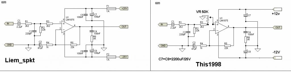

bác làm con TDA2003 đi,con này em làm đầu tiên khi nghịch cái này,mua cái biến áp 12V hoặc cái cục sạc đèn pin 25k áp ra 8V AC nắn lên là được hơn 12V rồi,tuy công suất hơi yếu nhưng là low cost và đơn giản lắm rồi
mách cho e this1998 biết thêm 1 con nữa mà số là TDA1875, tương đương tda2030, nhỏ tuổi như e mà đã nghiên cứu sớm thì sau này học cái khác cũng mau lẹ. chúc e thành công
Anh liem_spkt ơi. Em có làm cái mạch giống của anh nhg có 1 số thay đổi nhỏ. Em làm xong rồi. Nghe được,bị rè nhg rất nhỏ,ko đáng kể. Nhg khi em vặn cái chiết áp 50K,tùy từng nguồn Audio,ví dụ là nguồn máy tính,em vặn quá nửa chiết áp là nó có tiếp xẹt xẹt ục ục,còn vặn hết cỡ thì nó rè luôn,không có nhạc nữa. Ai biết chỉ em cách khắc phục với,có cần thêm mạch bảo vệ không ạ,vì do em sơ suất làm chập dây này dây nọ nên cháy mất mấy IC rồi. Hai cái mạch đây ạ
