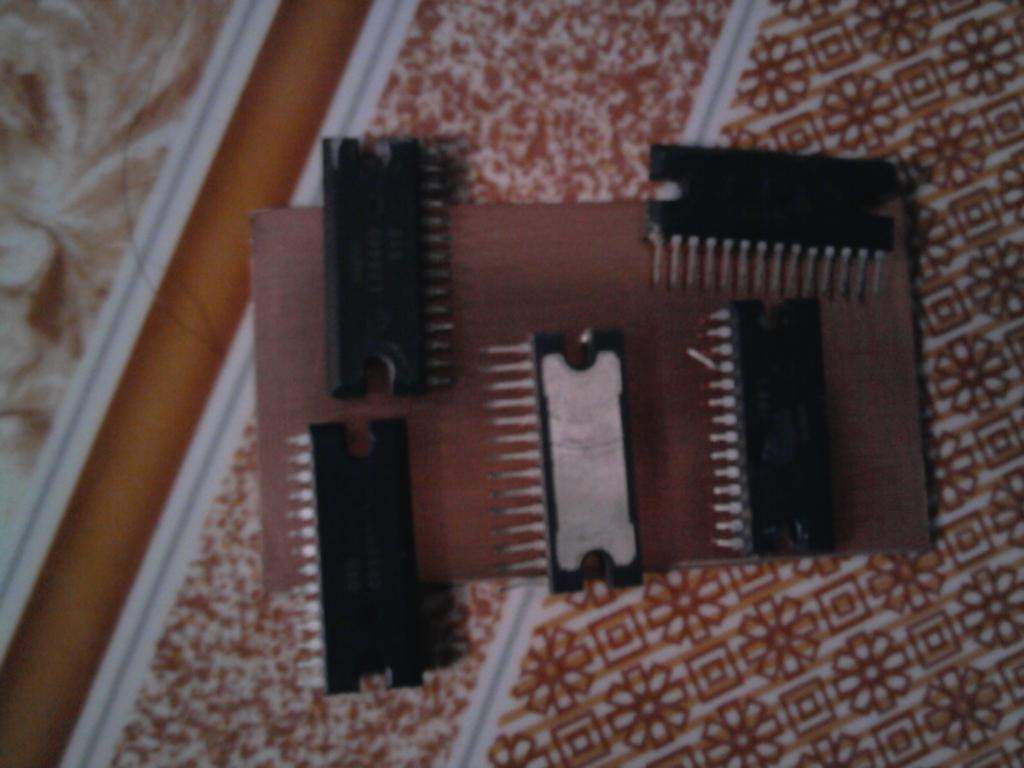

Nguyên văn bởi quocviet121 Xem bài viếtnguòn em sài nguồn xung 16v 4a mà sao chết dc bác mà ngộ em chạy 2 kênh mà mà chỉ chết 1 kenh mơi giờ chết 4 con rồi
em tức vì ko tiết tiền mà tức tại sao nó chết ma em đi nt gôm 10 con về chơi cho bỏ ghét hehe
Nguyên văn bởi hoangnam555 Xem bài viếttrên thân nó có tên tuổi mà,nhiều khi vỏ giống vậy nhưng ko phải 4440,xem thì xem tên chứ đừng xem hình dáng.
Nguyên văn bởi quocviet121 Xem bài viếtmạch lọc mạch j em cũng kiểm tra thật kĩ ạ mà chạy 2 kenh em dể cái vol ở ngoài thì hát bt đến khi ráp vol vào máy thì chết 1 kênh
Nguyên văn bởi quocviet121 Xem bài viếtcó bác nào có con 4440 zin xịn ko bán cho em điEmail:
Phone: 0969 226 539
Nguyên văn bởi this1998 Xem bài viếtlắp volume vào mà cháy IC á? bạn kiểm tra xem IC cháy thật chưa. và tại sao bạn lại kết luận là IC chết? nhiều lần mình nghịch linh tinh thì thấy âm thanh nó cứ tèo tèo,tưởng IC chết nên tháo ra thay con khác. vê sau hết tiền nên lôi con IC cũ ra lắp lại chạy ngon,từ đoa mới có kinh nhiệm. IC chết thì thường bốc khói mùi khét hoặc IC sẽ nóng bỏng tay kể cả có tản nhiệt
