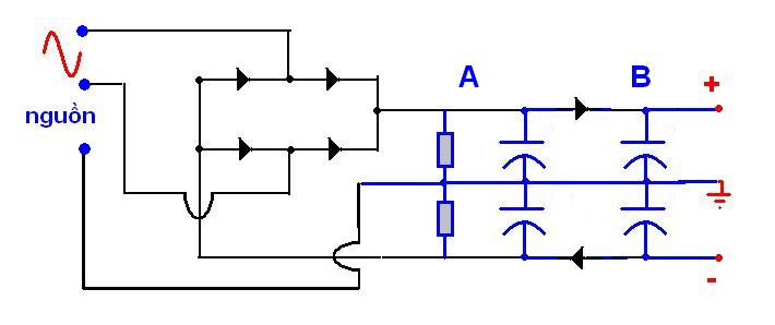

Mình mắc chung 1 nguồn vào 2 bo mạch CS, cấp tín hiệu vào 1 bo, mở hết volume, bo kia không có tín hiệu vào nhưng loa vẫn phát ra âm thanh nhỏ, do cái bo có tín hiệu nó tiêu thụ làm nguồn dao động theo tần số nhạc => bo kia cũng bị kéo theo dù tín hiệu vào là 0V
Mắc thêm 1 Diod nối tiếp với nguồn và lọc lại thêm 1 tụ nữa đằng sau thế này
Như hình vẽ, ta gắn quạt hay j đó vào ở Vtri' A, sau diod là B có thể xem là một nguồn ổn định riêng, đây ta sẽ cấp cho mạch CS, vì nếu quạt làm nguồn phía A dao động lên xuống thì do tụ phía B đã nạp đầy + diod ngăn 1 chiều lại làm cho nó k bị sụt giảm khi bên A sụt, chỉ khi nào bên B tiêu thụ thì diod mới cho dòng đi qua thôi.
