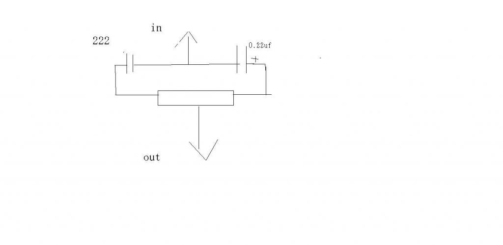

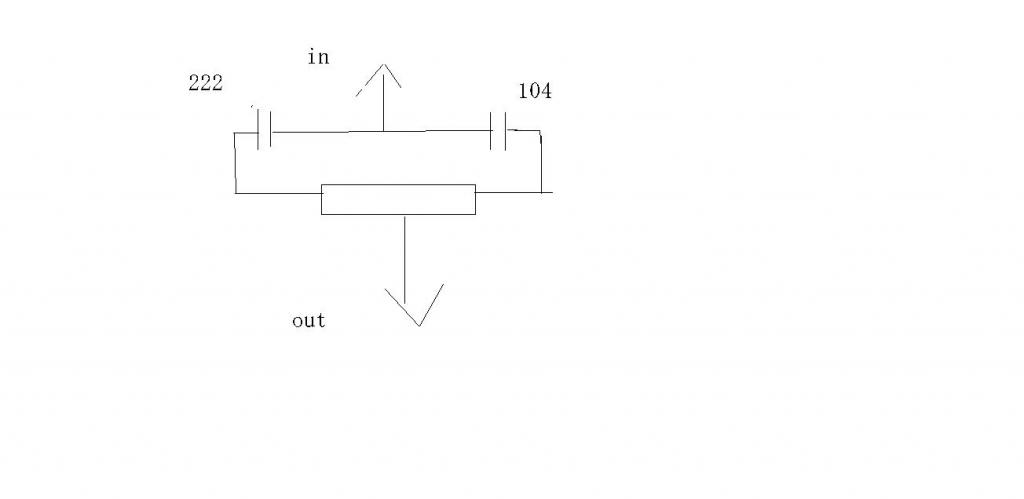

em chỉnh nó bass dữ lắm em làm cái treble bass siu đơn giản lun

Nguyên văn bởi quocviet121 Xem bài viếtem chỉnh nó bass dữ lắm em làm cái treble bass siu đơn giản lun
Nguyên văn bởi quocviet121 Xem bài viếtcứu với các bác ơi cái mạch la của em chạy được mấy bữa tết lại dơ chứng nó cháy trở của mạch loc zobel là sao vậy bác lúc đầu em sài trở 1/4 bây giờ lên 1w hok biết có cháy nửa ko
Nguyên văn bởi quocviet121 Xem bài viếtcó cách nào tăng cs cuả em nó như thế nào vậy các bácCông ty chuyên mua bán các mạng
Nguyên văn bởi quocviet121 Xem bài viếtvậy cách làm nó sao vậy bác mà chất lượng có thay đồi ko bác
thanksCông ty chuyên mua bán các mạng
Nguyên văn bởi Dưỡng Xem bài viếtBác xem con điện trở chân 1 chân hồi tiếp của IC. sau đó bác thay đổi giá trị nó khoảng 100 ôm tới 220 ôm bác sẽ thấy sự khác biệt.
HsKd của mạch hay IC thì có giới hạn của nó, chỉnh sao cho vào khoảng 10-30 lần tín hiệu vào (tùy vào CS mạch) rùi nguồn cấp phải >= 1,5 lần CS-mạch KD thì khi đó đánh bass maxi cũng k bị j cả.
