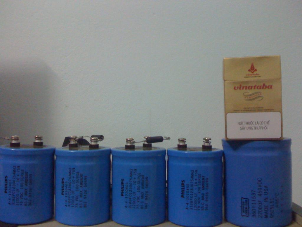

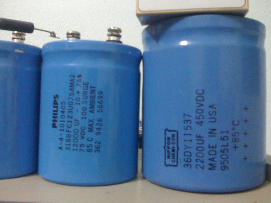

óe .. Em tưởng tụ đó là tụ hóa chứ ? Tụ dầu thì ok rồi. Cơ mà phân biệt như nào để biết tụ dầu đấy ạ ? hay cứ phi líp lon bia là tụ dầu ạ ?
Ở tụ hàng hiệu bên trên hàng chữ ghi thông số dung kháng và volt làm việc thường có 1 dòng vừa chữ và số tra hàng này với dữ liệu của hảng sản xuất là biết nó là loại tụ gì . Dùng bền là do thương hiệu , dòng xả lớn là ở kết cấu tụ < to có 2 trạm bắt ốc > .
