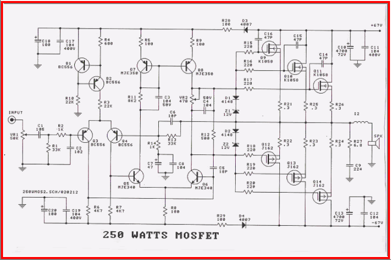

vậy là cái mạch này chạy dc phải hok các bác con mje340 để chỉnh bias đúng hok ạ

Nguyên văn bởi Transistor2S Xem bài viếtcác bác cho e hỏi tại sao không dùng MOSFET làm amly công suất lớn vậy? e hơi ngu mong các bác chỉ dùm.thank!
- MOSFET chuyên cho audio thì chủ yếu là loại Lateral MOSFET (MOSFET ngang), do Hitachi chế tác năm 1977.
Nhanh, băng thông đáp ứng cao, Slew rate cao, không bị đánh thủng thứ cấp, dòng kích drive cần nhỏ (để chống lại Ciss). Nhưng Gm (hệ số hổ dẫn - transconductance: Siemen S) thấp, bão hòa quá cao (>10V). Và... vô cùng đắt (BUZ901DP khoảng 30$/con tại UK, về Vn là ít nhất 2, 3 lần giá đó).
- Có loại Vertical MOSFET audio, của Toshiba & Sony, nhưng tất cả đều đã ngưng sản xuất. Hàng tồn thì giá quá mắc.
- Loại HEXFET công nghiệp: Dòng áp rất cao, công suất cũng cao. Nhưng không tuyến tính, Ciss quá cao, Vgs cũng quá cao, không có cặp bổ túc đối xứng. Có vài loại hay được ứng dụng trong audio như: IRFP240, IRFP9240, IRF610, IRF540... Chủ yếu là dùng với class A.
MOSFET phải phân cực cao, với dòng tĩnh ít nhất 100mA thì mới tốt, do đó,làm âm thanh chuyên nghiệp KW thì không dùng. Dùng nó duy nhất là contact MOSFET của các mạch class H.
Chính vì các lí do đó, BJT vẫn vượt trội hơn. MOSFET (Lateral) thì sản phẩm audio chất lượng cao, đắt tiền mới có. HEXFET thì class A. Nelson Pass, sáng lập ra Pass Lab - hi-end brand, chuyên dùng HEXFET làm ampli của mình.

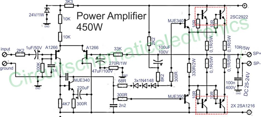

Nguyên văn bởi Transistor2S Xem bài viếtquá hây cảm ơn bác nhiều.tiện đây cho e hỏi thiêm là: các lọai BJT nào dùng để làm amly công suất cao vạy bác.
e thank nhiều
Các hãng chuyên nghiệp của VN, nổi tiếng là liều.Dùng 2SC5200/2SA1943 để quất với nguồn >90VDC. Rồi quảng cáo 2.000/3.000W(?!).
Con đó chỉ dùng tốt <70V thôi, do SOA nó đổ dốc từ đó lên nhanh lắm. 95VDC với 16 sò/kênh, được khoảng 450W/8R là max, mở tại 4R nó chưa chết vì thời gian chưa đủ làm nó hư thôi.

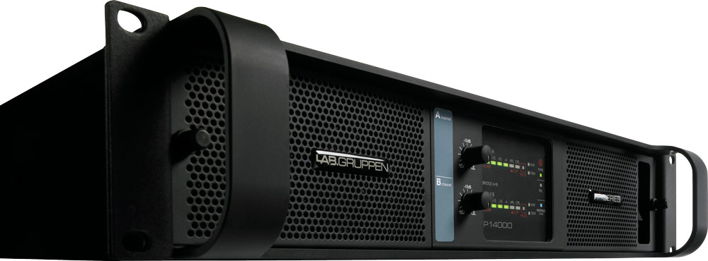

Nguyên văn bởi vanlinh146 Xem bài viếttoàn cao thủ ko. vậy theo các bạn hiện h sơ đồ mạch loại nào đang gây sôn sao và trang luận nhiều nhất. được đánh giá chất lượng tốt nhất năm 2013 vậy. cảm ơn
Tốt nhất thế giới thì khó nói, nhưng Lab Gruppen fp14000 là 1 trong số đó.
