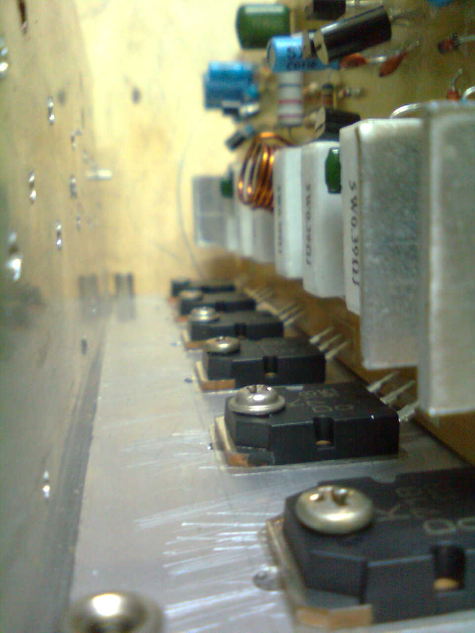

                            Em có mua mạch giống y của bác, thấy nó ghi dùng cặp sò 718/688 nhưng em thay nó bằng cặp sò 5200/1943. nguồn +-48VDC sau khi nắn lọc, lắp vào sao mà nó ù lắm các bác ơi.
                            liệu lắp cặp sò 718/688 vào thì nó có hết ù không các bác, mass em câu đầy đủ. em nghỉ nó không phải bị ù do thếu mass vì em chập chân in với mass nó vẫn cứ ù.
                            các bác giúp em với. nên để 5200/1943 hay thay lai 718/688

                              hì hì, ù không phải do sò.
                              Nếu trên mạch có biến trở nút áo thì chỉnh DC offset lại coi sao.
