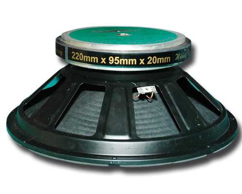

              Loa mình đây ạ

                      Củ bass trên trang web họ giới thiệu 150w. Mà sau đít loa ghi 450w. Nhưng mình cố gắng làm loa tốt đã còn công suất amply tính sau ạ. Bác cho em ít ý kiến đi ak.

                        với củ loa 40 thì bác nên đóng loa kiểu loa sân khấu ấy đánh mới có lực chứ đóng thùng đứng không hay lắm
                        Loa muốn có lực thì do nhiều yếu tố chứ không phải mỗi cái thùng

                          Nhờ bác chỉ giáo giúp em ít yếu tố với ạ!
