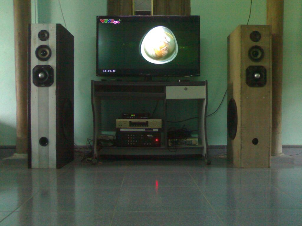

                  Em đã đưa đi thợ nhưng họ bảo kiểu nó như thế không sửa được (chắc họ lười) nghèo nhưng bí cũng phải chấp nhận thôi. Mỗi lần nghe nhạc nhỏ hay nhạc ngừng hát cái là nghe hừ.... Khó chịu lắm các bác ạ.

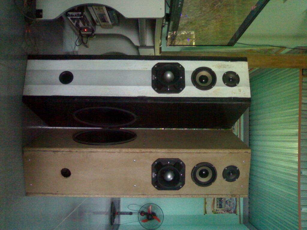

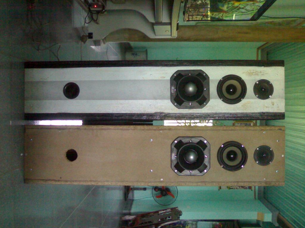

                  Đây là loa mà em làm gần liên tục 2 ngày đêm (chưa xong nhưng mệt quá nghỉ đón tết cái đã) hihihi. Các bác xem xong cho em ít nhận xét luôn để em còn chỉnh sửa tiếp ak.

                    ngày rộng tháng dài sao k thử làm lại đi mua mới

                        Tớ bắt đầu nghĩ đến loa của bạn chắc tại cs lớn amp k đủ tải nen bốc khói nếu thay mới cần cẩn trọng k lại tèo ktra lại loa chơi ở mức vừa fải k vấn đề gì thì ok mở lớn

                            Để loa như thế em cũng thấy nguy hiển lắm (ai tới xem cũng lấy ngón tay dí vào màng loa). Hiện tại 2 loa tép và 1 loa trung đã bị dí móp nón rồi. Hix. Em cũng loay hoai mãi xem làm lưới bảo vệ như thế nào. Nhưng chắc là em không thể bảo vệ nó vì làm không được. Úp lưới vào như thế nào củng xấu.

                              K xấu tẹo nào còn đẹp là khác ấy chứ .bạn đóng khung gỗ vưà mặt loa chọn loại vải thưa đẹp gim vào khoan 4 lỗ 4 góc làm chân cài vào ( ngoài chợ hinh như có bán loại đó ) nhìn đôi loa có luoi mặt nó sang trọng hơn và thật sự đáng yêu hơn
                              • #60
                                Loa này mà gắn lưới thì k nhìn được màng loa, k lưới thì nhìn nó hầm hố và thích hơn nhưng lại bị chọc ngoáy, hihi tùy chủ nhân thui, đóng lưới hay k hoặc tìm cách protec k cho ng ta phá
