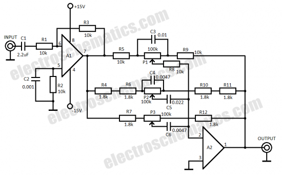

    *2-Các bác cho em xin cái mạch Preamp ic 4558 dùng cho mạch Amp TDA2030A,nguồn Audio của em là nguồn điện thoại hoặc máy tính. Lần trc trên diễn đàn em có lấy 1 cái mạch Preamp 4558 về làm thử,cấp nguồn 12V đối xứng cho nó,Output của 4558 em cho vào Input của TDA2030A,khi bật thấy loa kêu "rè rè" rất to,lát sau đấy 4558 nóng nóng và rất thơm. Vậy bác nào cho em xin cái mạch Preamp 4558 khác với. Mạch Amp của em gồm 2 chú TDA2030A mắc cầu và 1 chú mắc đơn rồi,nguồn 12V/3A đối xứng ạ
    *3-Nếu em lắp mạch Preamp thì tín hiệu Audio sau khi qua Volume rồi mới vào mạch Preamp hay là tín hiệu qua mạch Preamp vào Volume rồi mới tới mạch Amp ạ?

    1: có thể do bài hát 2 kênh L-R âm lượng ra k giống nhau, hoặc dây cũ, trở dây tăng nhiều hơn so với dây kia, mua 1 cong dây tín hiệu 3 lõi (10k/1met) về hàn jack 3.5 rùi nối vào xem còn to nhỏ nữa k
    3:Thường thì Volume luôn đặt ở trước tiên (từ jack 3.5 vào) nhưng nếu phần pre k tốt (có nhiễu) thì nên đặt volume từ pre sang Power cho nó ít bị nhiễu
    4:Nếu tai bạn nhạy tới mức phân biệt dc sự khác nhau giữa 4558 và 5532 thì bạn sẽ biết chọn loại nào
    thường thì nghe nhạc rất khó phân biệt được 2 con này, 5532 thì nghe trong hơn xí, 4558 bass lực hơn xí, tùy bạn thôi, mình thấy 4558 xài tốt rùi, tai người chứ có phải là máy đo sóng đâu mà hoàn hảo dc!
    2: bạn muốn mạch chỉ là tiền khuếch đại hay là cả bass treble mid? luồng preamp ở đây nhiều mạch lắm đấy
    VD: pre bass treble mid Click image for larger version
ID:	1372983 +-15 hay +-12 đều ok hết
