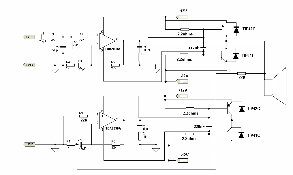

      Thật sự là sau khi làm thử mạch và so sánh thì em thấy TDA2030A tuy rẻ và cs nhỏ nhg em thấy nghe hay hơn so với TDA7294. Em 2030A mua có 7K/con,trong khi đó 7294 giá 35-45K/con. Thôi em lại xin quay về với mấy chú TDA2030A vậy. Tính em hay mày mò nên nghịch con rẻ rẻ thôi. Chứ chơi 7294 chắc nhẵn túi sớm. Mà cái mạch bác đưa em ý,em làm thử mà sao cs nó vẫn ko chịu nhích lên tí nào là sao hả bác?

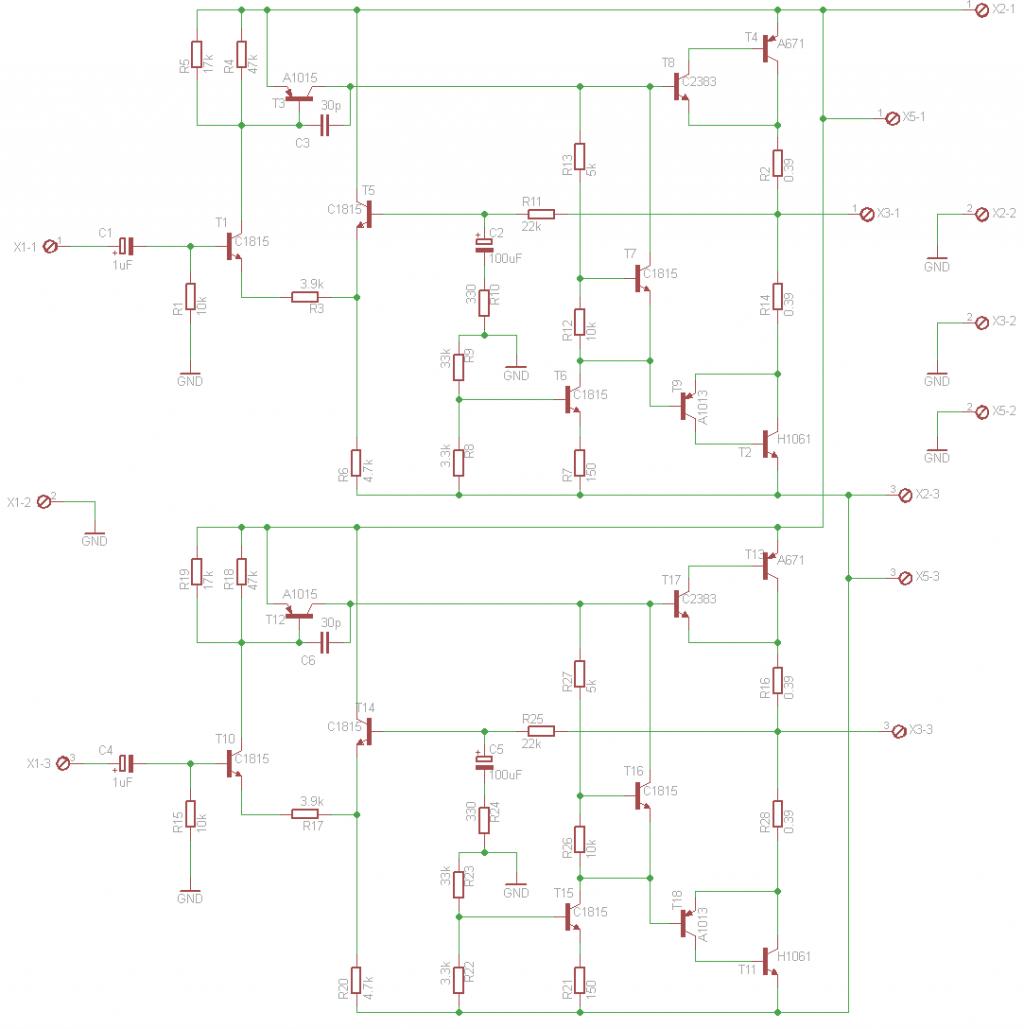

              [ATTACH=CONFIG]62561[/ATTACH]
              hinh so do linh kien
              [ATTACH=CONFIG]62563[/ATTACH]

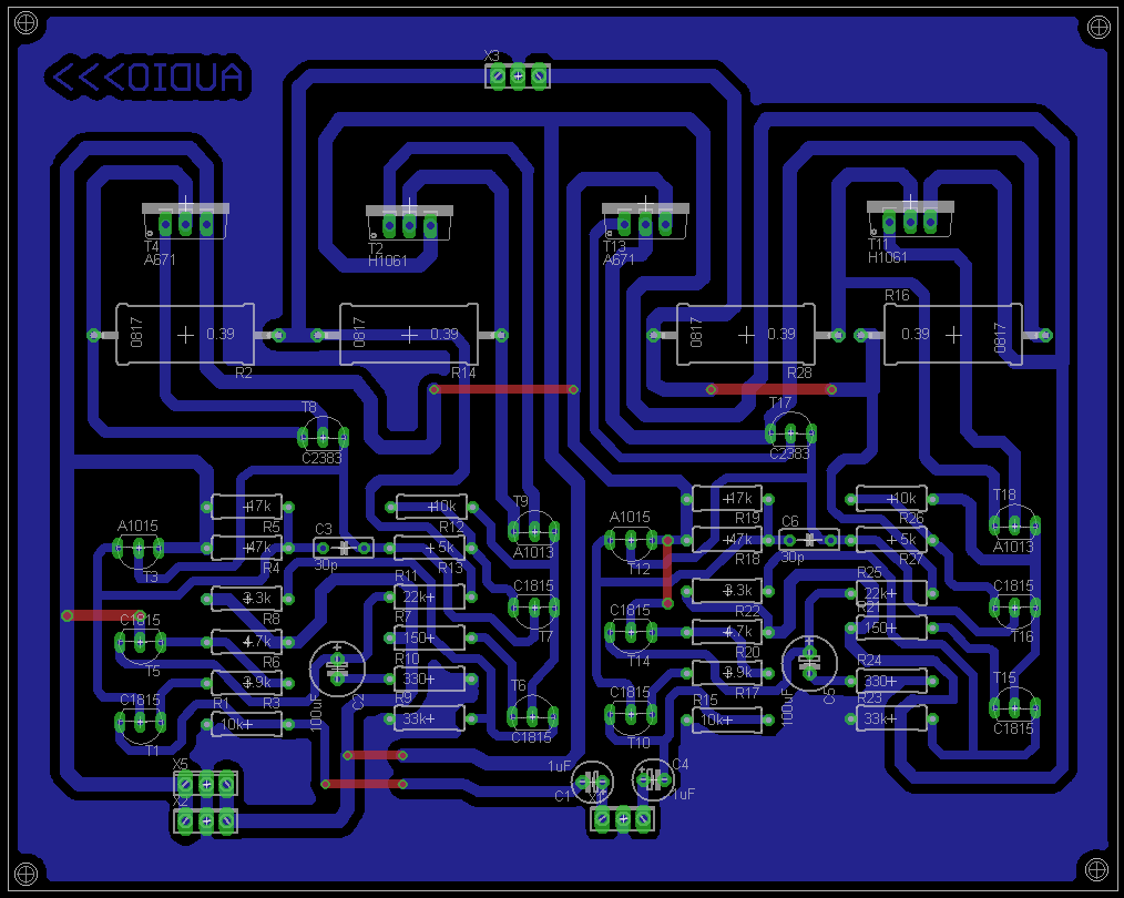

                      mình có mạch này dùng H1061 và A 671. Bạn có thể thay bằng cặp tip 41 và tip 42 được. Mình đã lắp mạch này rồi, công suất không thua gì mạch gương hiend kia. Âm thanh theo mình thì có chút hay hơn. Bởi mạch này mid ít hơn, bass tốt hơn. Bạn có thể thm khảo, nếu thích thì giặt là lấy một cái chơi. toàn linh kiện dễ kiếm, dẻ. Ngồn không yêu cầu cao, từ +-12v đến +- 18v đều ok (mình đã thử) không phải điều chỉnh.
                      đây là ảnh em nó. và cả PCB luôn
