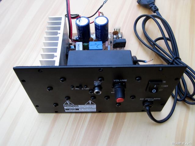

    1. mạch loa siêu trầm 170w

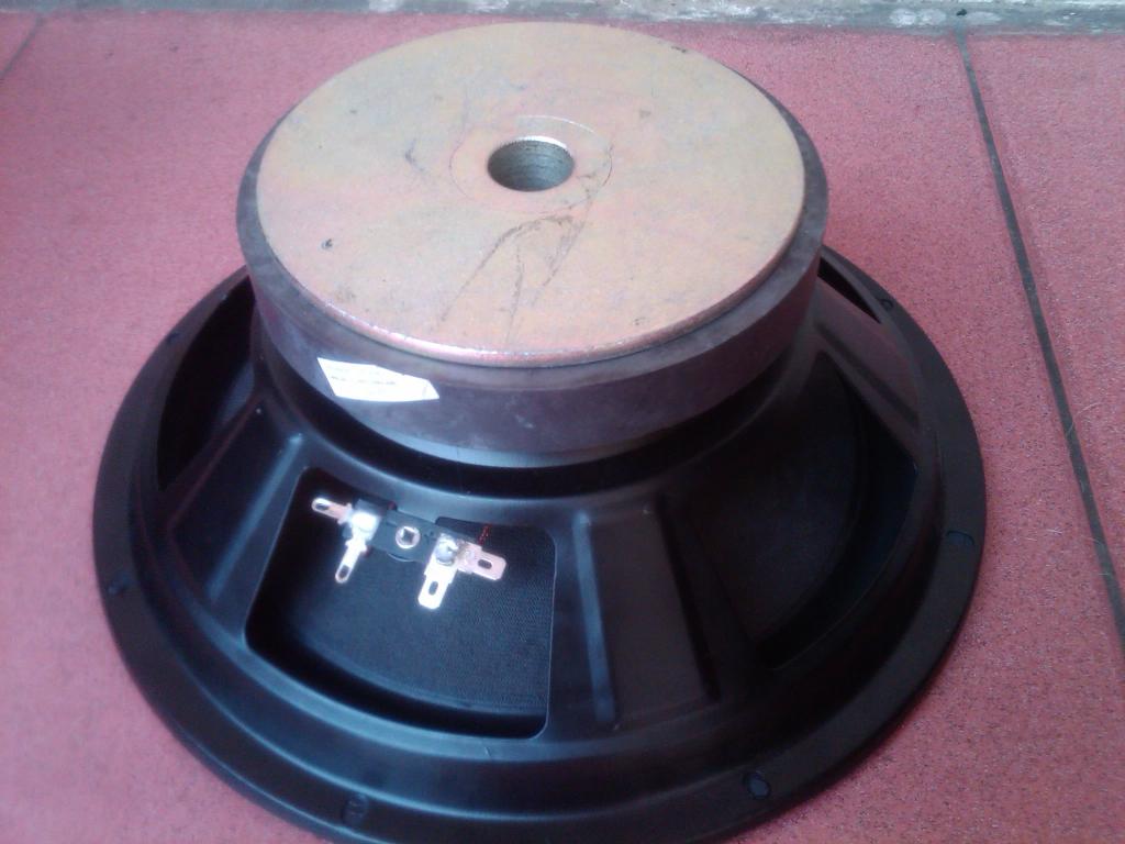

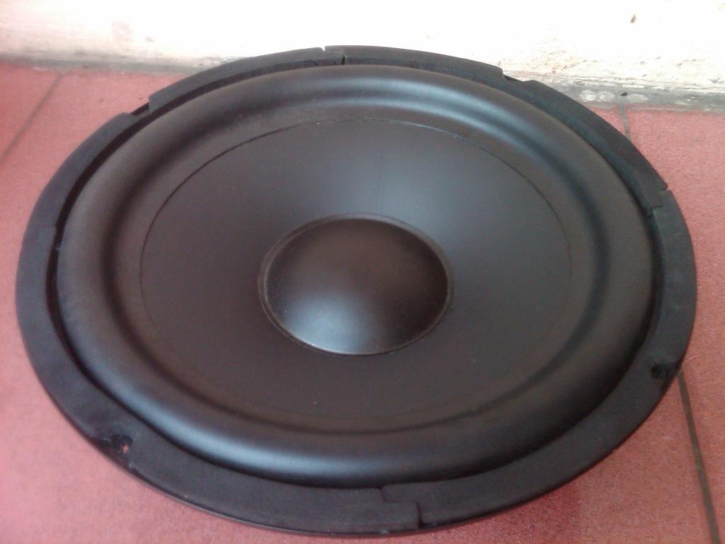

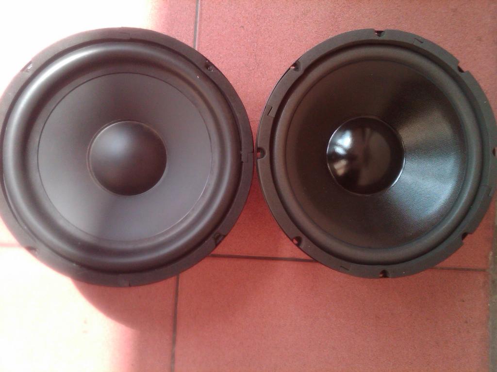

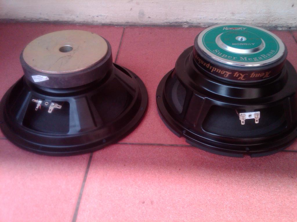

    2. em có 1 cái loa bas 25 và 1 cái mega bass cũng 25 và không biết nên chọn cái nào để làm loa sub này mong mọi người tư vấn luôn ạ.

    ( e mua thì ng bán hàng nói là nên dùng bas 25 vì màng treo bằng cao su to hơn cái mega bass 25 ạ)

    mấy cái Loa của bạn đẹp đấy, the tôi bạn nên chọn chiếc nào có cục Nam châm lớn hơn, độ nhún ( và khi bạn ấn vào màng loa mà độ nhún của nó sâu ) công suất thì chắc 2 cái ko có ghi nhưng bạn nên chọn loại nào có dây dẫn từ côn loa ra 2 cực +- mà dây to thì chọ cái đó, thứ 2 với mạch công suất đó tôi thấy công suất không bao giờ quá 80w chư đừng nói đến biến thế thì bé xíu, hình như có 2 tzt công suất thì phải, như vậy công suất không bao giờ đạt được 170w như bạn nói, còn về thùng thì tôi cũng đang muốn tham khảo ý kiến của anh em trên diễn đàn, vì đóng thùng hơi khó đợt trước tôi có đóng 1 cái nhưng kêu cứ bum bum như trong cái ống Chả RA THỂ THỐNG GÌ nên giờ muốn đóng cái thùng để đú với anh em chút
      rất cảm ơn bác. cái loa bas 25 thì không ghi công suất nhưng cái megabass của tàu khựa thì nó ghi là 8 ôm và 150w ạ,còn cái mạch thì e mua ở chợ trời vào 2 quán thì nó đều nói là 170w nên e nói vậy thôi.hihihi.

          bác cứ đóng thùng đi đã sau đấy thử loa nào bác thấy hay thì để mà m thấy hình mạch cs này quen quen hình như có post lên roi thì fải mạch chạy tda2030
            Nguyên văn bởi huytrandang Xem bài viết

                              Với loa của bạn thì bạn cũng ko nên trông đợi nhiều về âm bass nó mang lại ( nếu ko dấu nó vào trong ) em nghĩ thế
