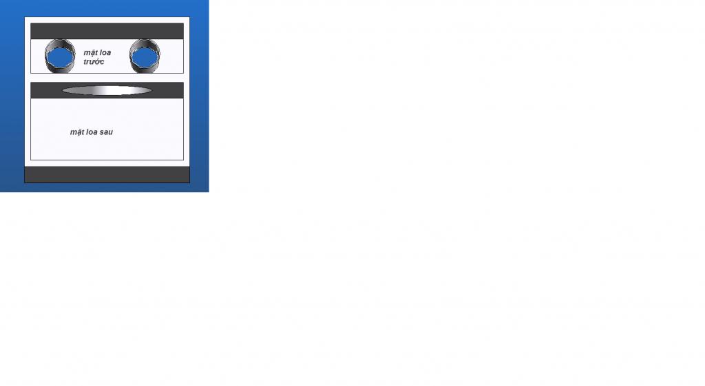

    Loa này phải làm thùng 1 ngăn nén. Và 1 ngăn cộng hưởng rồi có lỗ thông hơi ra ngoài . tiếng mới trầm được

      bác cho e hoj là e đóng như thế rồj thj ống thông hơj đặt ở khoang trc loa hay là sau loa ah
        tất nhiên là trước chứ
          tất nhiên là trước chứ[/QUOTE]
          như thế này pảj k bác ơj. vậy phần sau loa là 1 khoang không có lỗ cộng hưởng nữa ạ.

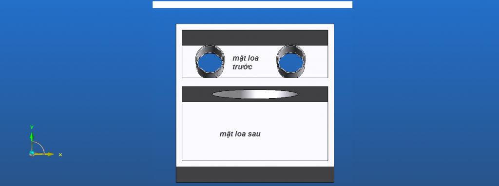

                    e đóng bằng ván DMF của Malaisya 1,7cm. Va kết quả là e thất bại. . e đã sửa lại và đưa loa ra ngoài nhưng vẫn k dc. Tiếng bass không chắc và sâu. đã thế lại cứ ù ù nữa. kích thước thùng của e là 40x40x40cm. có cao thủ nào vào chỉ cho em kiểu đóng thùng mà tiếng bass chắc với ah. huhu

                          loa e dùng con megabass ở trên ah. mạch nguồn thì e cấp điện 30v-0-30v 5A. hiện e muốn bác giúp e kiểu đóng thùng nào để tiếng bass đc chắc ạ. e nghĩ thùng của e như cái hộp thế thì nó không thoát đc hơi nên cảm giác tiếng trống vẫn còn trong thùng

                            Bạn nên đóng kiểu thùng có đường thoát hơi zích zắc

                              Lắp loa vào thùng rồj đánh thử. Kiểm tra xem thùng có bị hở xì hơi chỗ nào ko? Nếu có thì phảj làm kín lại.
                              Kiếm mấy cáj túj, và 1 xô cát. Cho các túi cát vào rồj thử đến khj nào tiếng bass chắc lạj. Hết bùng nhùng, ù rền thì thôi. Hơj mất thờj gjan tý.
