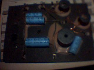

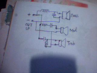

giúp đỡ làm mạch phân tần
Nguyên văn bởi homqua12 Xem bài viếtcảm ơn bác. ở chợ trời có bán dây đồng lẻ như vậy không bác. tính ra khoảng bao nhiêu m cho mỗi loại dây ah. giá cả nữa bác co biết k a.
Nguyên văn bởi homqua12 Xem bài viếtcảm ơn bác. ở chợ trời có bán dây đồng lẻ như vậy không bác. tính ra khoảng bao nhiêu m cho mỗi loại dây ah. giá cả nữa bác co biết k a. mà không cần mắc điện trở thanh nữa hả bác ơi
Nguyên văn bởi Quocthaibmt Xem bài viếtdây cho cuộn loa bass khoảng 120gram, mua 3 lạng quấn 2 cái, cuộn loa mid thì 80g mua 2 lạng quấn 2 cái , lcuộn loa treble 50g mua 1 lạng quấn 2 cái , dây đồng thì giá trung bình 24ngàn 1 lạng (100gram). họ bán theo lạng(kg) chứ không bán mét đâu!
Nguyên văn bởi Quocthaibmt Xem bài viếtkhông cần điện trở đâu , bây giờ mấy cái thùng loa họ sợ cháy loa treble nên gắn thêm điện trở để cản bớt lại , nên làm cho tín hiệu xuất ra loa .không đạt lắm. còn sơ đồ đấu dây thì chắc cũng dễ mình không post lên nữa.
Nguyên văn bởi homqua12 Xem bài viếtvâng ah. thế để mai e ra chợ trời múc. mà e đang tính làm 2 đường tiếng bass và trung thôi và e mua loa tép kèn rời đc k bác. bác vẽ cho e cái mạch dc k ah, và e vẫn muốn hỏi là phân tần này k cần điện trở thanh hả bác
Nguyên văn bởi Quocthaibmt Xem bài viếtvề phần loa treble thì mỗi người thích mỗi kiểu , loa kèn tròn , kèn vuông , loa BOM, loa trép khế, loa treble giấy ,loa thạch anh, loa mắt trâu, v.v và v.v thì mỗi loại có phổ tần riêng , nên ta chọn thì tùy theo tai mình thôi, đó là do sở thích chứ không bắt buộc, nhưng phân tần thì cũng không khác mấy, còn cái điện trở thì có cũng được , không cũng không sao , chứ có nó thì hay tháo thùng loa ra thay lại nó liên tục đó
Nguyên văn bởi homqua12 Xem bài viếtbác ơi cho e hỏi chút ah. tụ điện tất cả đều là uf chứ k phải mf hả bác
Nguyên văn bởi Quocthaibmt Xem bài viếtTất cả đề là uF, (micro) chứ mF lại là miliF= 1000uF, nhớ là loại không cực tính mới đúng,
Nguyên văn bởi homqua12 Xem bài viếtvâng ah. có phải là tụ không phân cực đúng k ah. có nghĩa là mắc vào mạch chân nào cũng đc. vậy nếu e k mua dc tụ cho bass thì đấu nối tiếp cực - như bác nói thế nào ah. e hơi ngu điện tử nên mong bác thông cảm mà chỉ dẫn cho e ạ
Nguyên văn bởi Quocthaibmt Xem bài viếttụ không phân cực thì mắc chân nào cũng được,tụ cho loa bass nếu mua không có thì đành bỏ không thôi, chứ mắc loa thì không nên nối với nhau như trong mạch điện . thì không biết , hoặc biết chưa rõ thì cứ hỏi tử tế thì sẽ có người trả lời , góp ý cho thôi chứ chẳng có vấn đề gì đâu!
Nguyên văn bởi homqua12 Xem bài viếthihi. e chỉ sợ bác nóng vì những câu e hỏi. dù sao cảm ơn bác rất nhiều. mà theo như e hiểu ý của bác thì mạch sẽ là mắc cuộn cảm , tụ và loa song song với nhau phải k ạ
