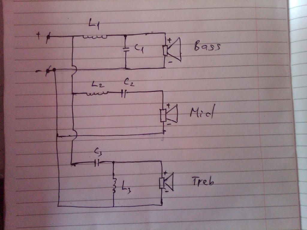

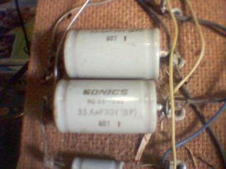

Nguyên văn bởi huytrandang Xem bài viếtđấu - vào nhau 2 + quay ra sẽ đấu như tụ k fân cực có thể lên đến 60uf mục đích là cắt tần cao vào loa bass bác làm thử đi
Nguyên văn bởi Quocthaibmt Xem bài viếthình sơ đồ mình vẽ để bạn tham khảo cách mắc, hình hơi mờ xem tạm và 1 hình tụ của bộ lọc phân tần.
anh xem có đúng k ah. e lắp vào loa thì nghe tiếng bé hơn rất nhiều mà loa bass đánh cảm giác của e là yếu hơn loa trung. màng rung nhẹ hơn. a giúp e giải pháp tiếp theo với
Nguyên văn bởi homqua12 Xem bài viếta ơi e lắp theo sơ đồ này [ATTACH=CONFIG]61773[/ATTACH][ATTACH=CONFIG]61774[/ATTACH]
Nguyên văn bởi Quocthaibmt Xem bài viếtSơ đồ thì đúng rồi đó , nhưng mấy con tụ này là tụ đểu chạy vài ngày , mở hơi lớn là nó ra đi đó. còn khi mình gắn bộ lọc vào thì nó sẽ bị giảm nhỏ lại một chút khoảng 20% công suất so với ban đầu , nhưng âm thanh phát ra rõ ràng hơn theo từng dải tần, nhưng nếu mà xài loa độ nhạy thấp thì phải giảm lại một ít trị số linh kiện cho phù hợp, cái này thì phải làm bằng thực nghiệm chứ không có quy tắc, công thức nào đâu! nếu loa bass mà đánh nghe yếu hơn loa trung vậy là cái ampli này dải tần có vấn đề rồi, vì dữ liệu cho trước là ampli 12 sò, thì với mức suy giảm này thì không đáng kể đâu. xem lại phần ampli và mạch pre thử coi.

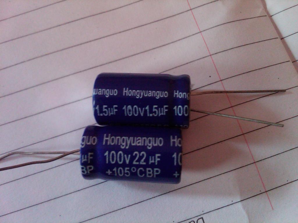

Nguyên văn bởi homqua12 Xem bài viếtâm ly của e k vấn đề j a ah. vì e mang sang nhà chú họ lắp vào đôi loa của Bose đánh vẫn ngon lắm ah. vậy là e mua tụ đểu hả a. e nói bà ý bán cho tụ gốm không phân cực thế là bà ý lấy cho. kêu là tụ 15uf không có mà chỉ có 10uf thôi. vậy e phải mua tụ nào hả anh. a copy cho e xem cái ảnh cụ thể có đc k ah. cảm ơn a

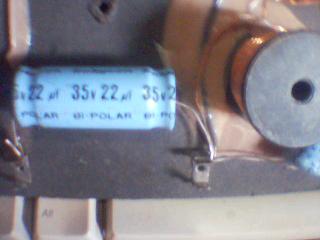

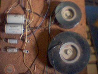

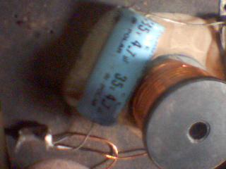

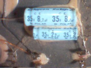

Nguyên văn bởi Quocthaibmt Xem bài viếtkhi mua thì nói là tụ không phân cực dùng cho loa , đó không phải là tụ gốm đâu, mà là tụ hóa(hóa học) mình gửi vài cái hình của tụ và cuộn dây trong bộ phân tần loa để bác xem , hình hơi mờ do chụp bằng webcam dỏm, xem tạm vậy nhé.
Nguyên văn bởi homqua12 Xem bài viếtvậy là tụ e mua k phải hả bác. có phải tụ dùng cho loa là mỗi đầu tụ có 1 dây ra phải k ạ. và e nói với ng bán là tụ gốm dùng cho loa ạ.giá có đặt k hả a. e mua 4 con tụ hết 20k.
Nguyên văn bởi Quocthaibmt Xem bài viếtĐó chỉ là 2 trong nhiều hình dáng của tụ thôi, bác mua mấy con đó hết 20k thì là quá sức rẻ rồi, một con tụ zin 33uF trong hình đó đã 50k/1 cái, con tụ 22uF -45k /cái nhưng chưa chắc đã có mà mua, nên những người chơi máy thì họ phải dùng loại tụ khác to hơn nhiều để ráp vào mạch lọc đó, ngoài thị trường thì có nhiều nhưng không xài được ,hàng chất lượng rất kém, xài chỉ 1 tháng là đi hết, còn những cái tụ trong hình đó nó đã có 20 năm rồi, thế mà nó vẫn còn nguyên, thế mới biết tiền nào của đó thôi,

Nguyên văn bởi Quocthaibmt Xem bài viếtBác giờ mà nói ra chợ Trời thì chẳng còn mà mua đâu , mình tự lắp đôi khi không đắt đâu, nếu mình biết cách tìm nguồn vật liệu, một bộ lọc cho loa trung bình hàng đúng chất lượng giá nó khoảng 600k/cặp, vì thế có những người mua hẳn cái tụ đề mô tơ cho vào luôn 30uF/250vac chạy vãn mùa luôn!giá nó 38k/cái vẫn rẻ hơn tụ Nhật chính hãng

Nguyên văn bởi Quocthaibmt Xem bài viếtra mấy vựa phế liệu thì thường hay có đó , giá rẻ bất ngờ, nó hay có trong các máy như photo copy cũ, người ta bỏ không sửa nữa thì mình tháo tụ về xài ,2,2uF,8uF, 14uF, 22uF, tụ này nó dùng cho mô tơ , nhưng vẫn bỏ vào lọc loa được. cứ vậy cho rẻ , nhưng mà may mắn thì mới gặp được, chứ nhiều khi đi dạo mấy ngày cũng không thấy, còn mua đúng tụ của loa thì phải gửi đi TPHCM mua thì có , nhưng đắt le lưỡi, chỉ có mấy cụ chơi hiend thì mới dám xài thôi!
hang ve chai fá rất nhiều điều hòa cũ hỏng ra mua cặp tụ đề máy nén của nó 30uf/ 400v 50 ngàn 1 cặp . bây giờ bác bỏ fân tần loa bass ra đấu trực tiếp vào nghe thử sau đó đưa cuon cảm vào điều chỉnh đến mức ưng ý thì gắn tụ vào . sẽ mât nh công đấy có thể do cả loa nữa .bởi thế 1 amp nhật ghép voi loa này nghe rất hay n với cặp loa khác nghe kém hẳn so với loa kia . thế nhé chúc bác sớm thành công n vụ đóng loa k tốn quá nh tiền n tốn công lắm đấyLast edited by huytrandang; 09-03-2013, 16:47.
