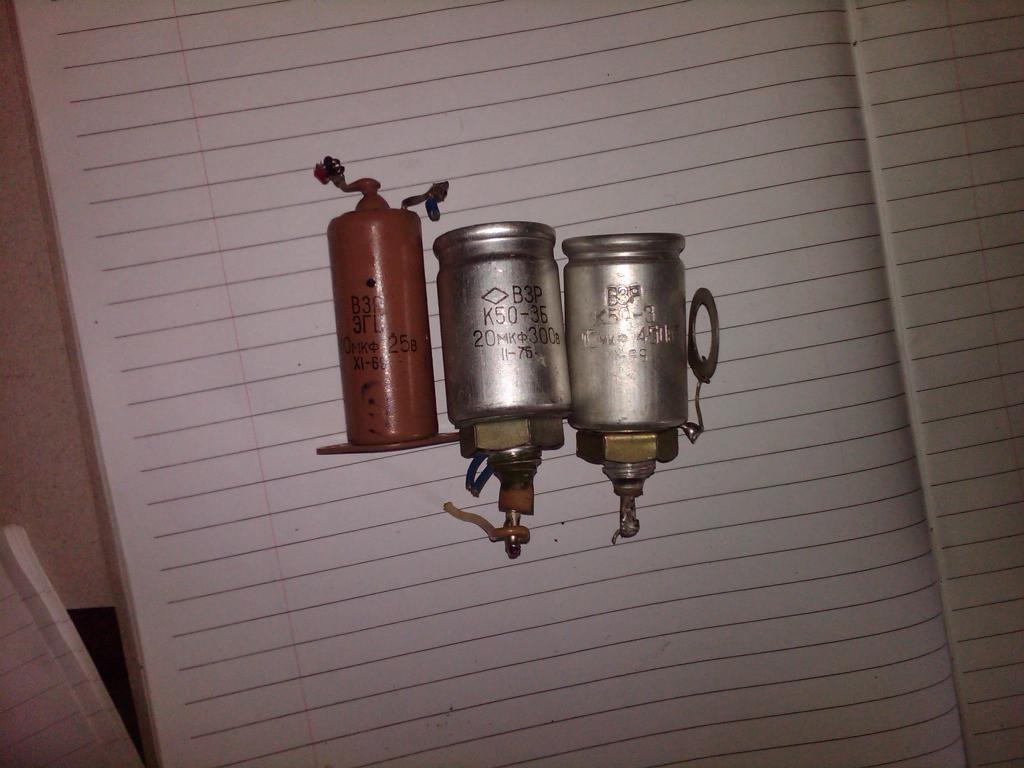

con màu nâu ghi là 40Mk(o) 125B , con ở giữa là 20MK(o) 300B, con kia là 10MK(o) 450B và con bé là 1 MK(o) 160B anh ah

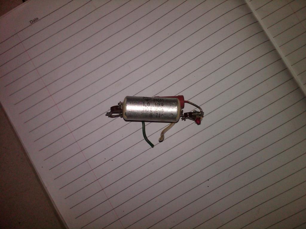

Nguyên văn bởi homqua12 Xem bài viếta ơi e vừa đi kiếm đc mấy con tụ này. a xem có ok k ah.[ATTACH=CONFIG]61904[/ATTACH][ATTACH=CONFIG]61905[/ATTACH]
Nguyên văn bởi Quocthaibmt Xem bài viếtTiếc là chẳng có con tụ nào xài được có , vì toàn là tụ một chiều, chỉ có cái nhỏ xíu 1uF là tụ NP nhưng trị số nhỏ quá. không phù hợp rồi , uổng công đi tìm rồi em ơi! thua keo này ta bày keo khác hi...hiLast edited by homqua12; 11-03-2013, 14:21.
Nguyên văn bởi homqua12 Xem bài viếtthôi chết e rồi. 3 cái đó 50k. hic. vậy là chịu hả a ơi. vậy giờ phải tìm cái j đc ah
Nguyên văn bởi Quocthaibmt Xem bài viếtthôi thì tụ đó cất đi , sau này 1-2 năm nữa chuyển qua làm ampli chạy đèn điện tử thì lại có cái để dùng, khỏi phải mua, loại ngon đó nghen, nhiều người tìm loại đó không có đó! lại đi tìm chân lý tiếp thôi...
Nguyên văn bởi homqua12 Xem bài viếtâm ly đèn ah anh,a biết làm cái đó k vậy. e cũng máu nhưng chưa có đủ kinh phí vì sv nghèo mà. cái tụ ý e thấy ở đấy có nhiều lắm. thế giờ a chỉ cho e biết chọn tụ nào với. loại tụ 1 chiều khác tụ NP ở chỗ nào ah. đúng là ngu mà lao vào làm thì chỉ có hỏng anh nhỉ.
Nguyên văn bởi Quocthaibmt Xem bài viếtThì sống trên đời mấy ai không vấp hả em! có vấp thì mới khôn ra, không vấn đề gì cả! tụ không phân cực nó có ghi trên thân là NP hoặc BP, còn tụ có đầu âm hoặc dương thì là không phải ampli đèn khó chơi lắm vì vật liệu toàn áp cao không thôi, khó kiếm đèn và linh phụ kiện , ngày trước 1978-1985 thì còn có nhiều , giờ hiếm quá , có thì lại đắt nên ít người làm , bây giờ họ lại có xu hướng chơi mấy món này nên cậu kiếm được cứ để dành đó, biết đâu sau này phất đấy!!!
Nguyên văn bởi homqua12 Xem bài viếthihi. phất thì e ko mơ ước đến. thế cái tụ 1uf bé bé ấy e có thấy ghi chữ gì đâu ạ. bên chỗ e kiếm tụ nó toàn có của Nga thôi. Bên đó e cũng thấy mấy cái bóng đèn. thế làm cái ampli đèn có khó lắm k anh ơi

Nguyên văn bởi homqua12 Xem bài viếtthế mà a kêu là dễ như ăn ớt. mà cái ý giá linh kiện đắt thế hả a ơi. a đã chơi loại ấy chưa thế. ah mà cho hỏi a là cái tụ 1uf ấy e dùng 2 con song song nó có lên dc 2uf cho loa treb không anh.
Nguyên văn bởi Quocthaibmt Xem bài viếtĐúng thế gắn song song 2 con 1uF thì sẽ thành 2uF chạy cho loa treble được đấy! còn ampli đèn thì dễ như ăn ớt chứ còn sao nữa!Ăn vào là ra nước mắt đó chứ! anh thì đã chơi nó 20 năm về trước rồi , bây giờ chán chẳng muốn nghịch nó nữa!!! giờ thì thỉnh thoảng sửa nó thôi, nghe như tiểu thư hát, nên không thích mấy.
