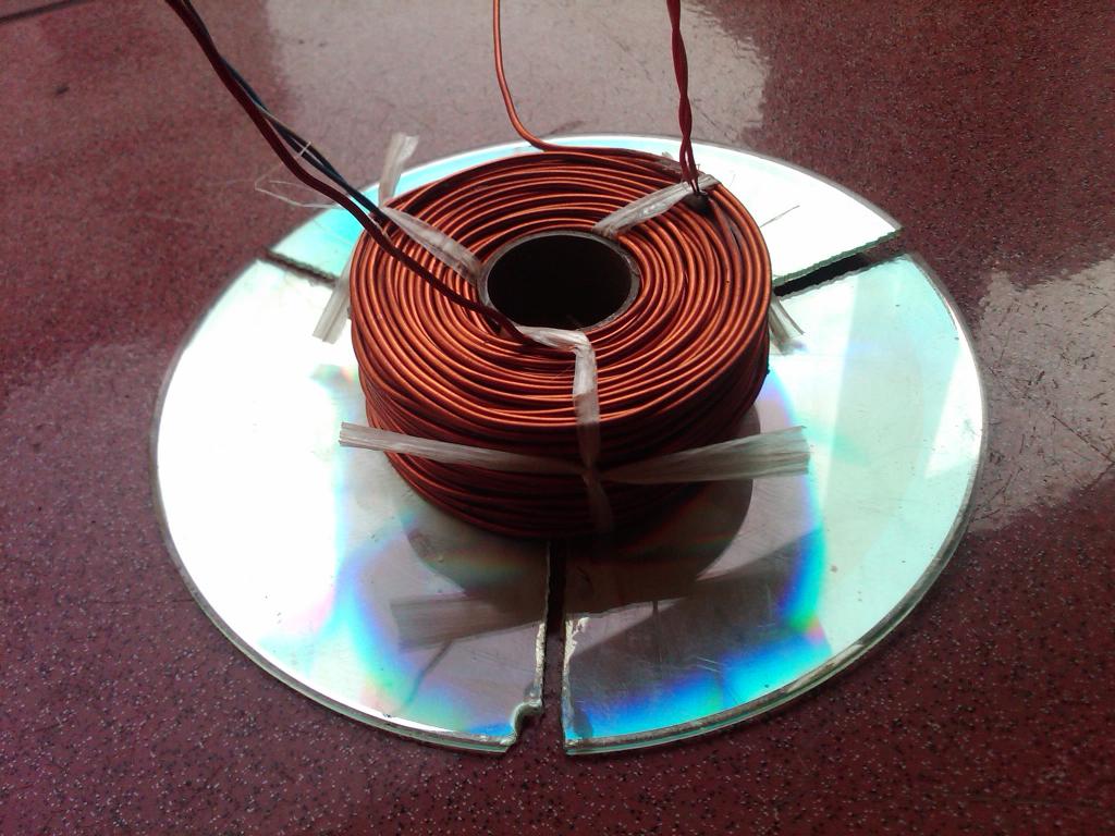

giúp đỡ làm mạch phân tần
e đã làm xong cái quấn ah. a cho e hỏi chút nhé. e lấy 3 đầu ra là quấn 160 vòng, 230 vòng, 300 vòng. a cho e hỏi sự khác nhau về tiếng bass của 3 mức dây trên ah. vẫn dùng con tụ 22uf ạ. e nghe thiên về tiếng bass nặng 1 chút a ah.cảm ơn a nheNguyên văn bởi Quocthaibmt Xem bài viếtkhi quấn cuộn dây này thì em nên làm cái dụng cụ quấn, đơn giản lấy cái ống nhựa, hoặc giấy cứng làm lõi , 2 bên mặt lấy cái đĩa CD áp vào 2 bên mặt, lấy cây ốc xỏ qua tâm rồi siết ốc lại rồi quấn, muốn lót băng keo cũng được, không thì nhỏ keo 502 để giữ dây cũng được, khi quấn xong thì chờ một chút khô keo rồi xả ốc ra cuộn dây sẽ tạm thời nằm im , mình dùng vài sợi dây gút để bó dây điện xỏ qua tâm và bìa rồi gút lại , gút 3 sợi 3 phía là được, các mối dây chìa ra một phía để dễ hàn nối, còn làm chuyên môn hơn thì có bàn quấn dây, có đồng hồ đếm số vòng dây thì tiện hơn , dây quấn chặt hơn, dây quấn từng lớp một nhìn rất đẹp, Trong một vài bộ lọc loa của Liên xô trước đây họ còn dùng cả cái biến áp để quấn dây cho cuộn cản đó, loại này lọc khá mạnh nhưng kết cấu cả bộ khá rắc rối vì rất nhiều linh kiện phụ trợ.
Quấn rồi thì thử là biết ngay thôi mà, nối đầu dây vào cọc + rồi đầu 160vg cho vào loa(đã nối tụ vô loa )trước, nghe thử , rồi dời dây của loa qua mối dây 230 vg lại nghe thử , sẽ thấy sự khác nhau của âm thanh bass mà loa thể hiện , từ đó sẽ biết là ở mối nào mình thấy thích nghe hơn là được, Đối với người thích nghe âm trầm sâu, nặng thì cuộn dây nhiều vòng sẽ phù hợp hơn, nếu có tụ thì phần lời sẽ bị giảm nhiều trên loa bass, nếu giảm nhỏ tụ đi thì lời sẽ phát nhiều hơn một chút, còn nếu muốn âm bass vang hơn thì cuộn dây ít vòng và tụ loa bass nhỏ lại,Nguyên văn bởi homqua12 Xem bài viếte đã làm xong cái quấn ah. a cho e hỏi chút nhé. e lấy 3 đầu ra là quấn 160 vòng, 230 vòng, 300 vòng. a cho e hỏi sự khác nhau về tiếng bass của 3 mức dây trên ah. vẫn dùng con tụ 22uf ạ. e nghe thiên về tiếng bass nặng 1 chút a ah.cảm ơn a nhe
vâng ạ. vậy e sẽ làm 3 cọc ra. hjhj. thử vọc mới thấy hay phải ko anhNguyên văn bởi Quocthaibmt Xem bài viếtQuấn rồi thì thử là biết ngay thôi mà, nối đầu dây vào cọc + rồi đầu 160vg cho vào loa(đã nối tụ vô loa )trước, nghe thử , rồi dời dây của loa qua mối dây 230 vg lại nghe thử , sẽ thấy sự khác nhau của âm thanh bass mà loa thể hiện , từ đó sẽ biết là ở mối nào mình thấy thích nghe hơn là được, Đối với người thích nghe âm trầm sâu, nặng thì cuộn dây nhiều vòng sẽ phù hợp hơn, nếu có tụ thì phần lời sẽ bị giảm nhiều trên loa bass, nếu giảm nhỏ tụ đi thì lời sẽ phát nhiều hơn một chút, còn nếu muốn âm bass vang hơn thì cuộn dây ít vòng và tụ loa bass nhỏ lại,
đó là con đường ngắn nhất để đi tới sự thỏa mãn , khi mà mình chưa có kinh nghiệm ! phải thử nghiệm rồi mới rút ra được cái mình sẽ có và sắp có. mọi lý thuyết chỉ là tạm thời thôi em à!Nguyên văn bởi homqua12 Xem bài viếtvâng ạ. vậy e sẽ làm 3 cọc ra. hjhj. thử vọc mới thấy hay phải ko anh

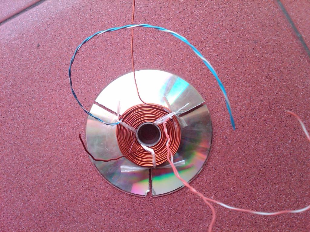

thành quả của e này a ơi. hihiNguyên văn bởi Quocthaibmt Xem bài viếtnếu như mình quấn theo đúng số liệu thì quấn đủ vòng rồi cắt dây, còn muốn thử nghiệm thì quấn 2/3 lấy mối ra,rồi quấn tiếp cho đủ ,lại lấy mối ra rồi quấn thêm 1/3 nữa , để khi mình điều chỉnh nấc nào hợp hơn thì dùng.
Vậy là tốt rồ đó , em tháo hẳn cái đĩa Cd ra ngoài luôn cho nó gọn, khi điều chỉnh xong thì dán nó lên một tấm bìa các tông rồi gắn thêm tụ và các thứ linh tinh là đượcNguyên văn bởi homqua12 Xem bài viếtthành quả của e này a ơi. hihi[ATTACH=CONFIG]62057[/ATTACH][ATTACH=CONFIG]62058[/ATTACH]
e để cả đĩa CD để a dễ so sánh kích thước mà. e tháo luôn cả ống nhựa luôn và buộc bằng dây gút luôn rùi anh ah. giờ e bắt đầu thử test loa bass riêng.Nguyên văn bởi Quocthaibmt Xem bài viếtVậy là tốt rồ đó , em tháo hẳn cái đĩa Cd ra ngoài luôn cho nó gọn, khi điều chỉnh xong thì dán nó lên một tấm bìa các tông rồi gắn thêm tụ và các thứ linh tinh là được
e đã làm xong rồj a ah. cảm ơn a rất nhju ạ. hjhjNguyên văn bởi Quocthaibmt Xem bài viếtVậy là tốt rồ đó , em tháo hẳn cái đĩa Cd ra ngoài luôn cho nó gọn, khi điều chỉnh xong thì dán nó lên một tấm bìa các tông rồi gắn thêm tụ và các thứ linh tinh là được
đây là thành công bước đầu của em, nhưng cũng là một sự trải nghiệm đáng nhớ, sau này cố gắng tìm tòi phát huy thêm những cái mới nữa, thực hiện được nhiều mơ ước của tuổi trẻ em nhé!Nguyên văn bởi homqua12 Xem bài viếte đã làm xong rồj a ah. cảm ơn a rất nhju ạ. hjhj
vâng ạ, nhờ anh nên e mới làm xong đc ah. thực sự nghe hay hơn rất nhiều so với loa cũ ạ. vì giờ tiếng bass mạnh hơn trc mà không cần bật loa sub của e. nhưng có sub vào thì tiếng bass nó sâu thêm nên nghe nhiều thì hơi nhức đầu a ạ. 1 lần nữa cảm ơn anh nhé. nhân đây e muốn hỏi anh là nếu quấn loa mid cho loa có đường kinh 20 thì tính toán như thế nào ahNguyên văn bởi Quocthaibmt Xem bài viếtđây là thành công bước đầu của em, nhưng cũng là một sự trải nghiệm đáng nhớ, sau này cố gắng tìm tòi phát huy thêm những cái mới nữa, thực hiện được nhiều mơ ước của tuổi trẻ em nhé!
