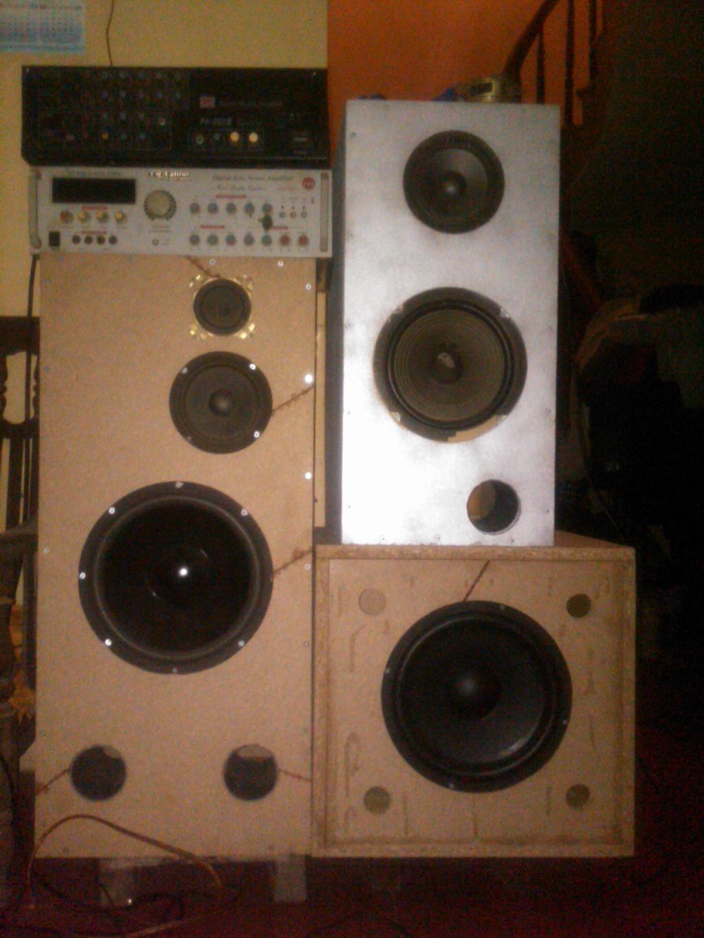

e chụp ảnh cho a dễ hình dung mấy cái loa e đóng ạ
Cái thùng cao cao có cái loa bass để cao quá, hạ thấp một chút thì hợp lý hơn, còn thay loa 20 cho 15 thì cứ làm rồi mới biết được, đó cũng là một kinh nghiệm đóNguyên văn bởi homqua12 Xem bài viếtvâng ạ. vì loa 15 em lắp cùng bass 25 đấy ạ. loa 15 e quấn 115 vòng và dùng tụ 15uf còn loa 25 thì e chọn có 300 vòng và dùng tụ 22uf ạ. e tính mai e thay cái cái loa 20 sang cho loa 15 để thỉnh thoảng hát thì có hơn k a.
[ATTACH=CONFIG]62473[/ATTACH]
e có làm 1 vách ngăn ở trong giữa 2 lỗ thông hơi với loa và có 5 lỗ phi 10 ở vách đấy a ah. e định mai sẽ thay loa 20 sang loa 15 và sẽ làm 2 con 15 thành loa trung a ạ. còn về phân tần nếu e thay như thế thì có phải điều chỉnh j ko ạNguyên văn bởi Quocthaibmt Xem bài viếtCái thùng cao cao có cái loa bass để cao quá, hạ thấp một chút thì hợp lý hơn, còn thay loa 20 cho 15 thì cứ làm rồi mới biết được, đó cũng là một kinh nghiệm đó
phân tần thì cứ để vậy nghe thử ra sao rồi hãy thay đổi em à. vì cái món âm thanh này khó mà đoán trước được lắm, mình chỉ biết được cơ bản rồi từ đó cải tiến thêm là được thôiNguyên văn bởi homqua12 Xem bài viếte có làm 1 vách ngăn ở trong giữa 2 lỗ thông hơi với loa và có 5 lỗ phi 10 ở vách đấy a ah. e định mai sẽ thay loa 20 sang loa 15 và sẽ làm 2 con 15 thành loa trung a ạ. còn về phân tần nếu e thay như thế thì có phải điều chỉnh j ko ạ
vâng ạ. mai e sẽ nghịch dại thêm lần nữa ah. cảm ơn anh nhéNguyên văn bởi Quocthaibmt Xem bài viếtphân tần thì cứ để vậy nghe thử ra sao rồi hãy thay đổi em à. vì cái món âm thanh này khó mà đoán trước được lắm, mình chỉ biết được cơ bản rồi từ đó cải tiến thêm là được thôi
oh shit, cái thùng loa 2 thông hơi, cái loa bass nhìn giống củ Eton dùng trong Avalon Isis thếNguyên văn bởi homqua12 Xem bài viếtvâng ạ. vì loa 15 em lắp cùng bass 25 đấy ạ. loa 15 e quấn 115 vòng và dùng tụ 15uf còn loa 25 thì e chọn có 300 vòng và dùng tụ 22uf ạ. e tính mai e thay cái cái loa 20 sang cho loa 15 để thỉnh thoảng hát thì có hơn k a.
e gà nên làm theo ý mình thui. hiii. mong bác chém tiếp để e học hỏi ợNguyên văn bởi H2QA Xem bài viếtoh shit, cái thùng loa 2 thông hơi, cái loa bass nhìn giống củ Eton dùng trong Avalon Isis thế
