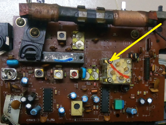

    Mình có cái radio đang hoạt động tốt, một ngày đẹp trời bổng em nó trở chứng:
    1.FM vẫn tốt bình thường
    2.SW1 bắt được 1 đài ở khoảng đầu.
    3.SW2 bắt dược 1 đài ở khoảng cuối.
    4.AM bị mất hoàn toàn, khi dò đài không nghe bất kỳ âm thanh nào
    Bác nào rành về Radio giúp mình một tay nhé. Cám ơn rất nhiều

    Sau khi kiểm tra tụ xoay và chuyển mạch băng tầng như bạn Nguyenha va Quocthai hướng dẫn, kết quả như sau:
    1.FM vẫn tốt, dò đài và âm thanh tốt
    2.Băng tầng Am có tiếng rột rẹt khi dò đài, không im re như ban đầu.
    3.Khi chuyển qua AM, SW1, SW2, khi dò đài nghe tiếng rột rẹt, cộng hưởng tần số rất rõ, giống như bắt được đài, tuy nhiên không nghe thấy tiếng mà chỉ nghe tiếng rồ rồ
    Cập nhật
    Khi dùng tay chạm vào vi trí đánh dấu (mũi tên màu vàng), băng AM bắt đươc đài hànôi và thành phố Hồ chi minh rất rõ, tuy nhiên mất khi bỏ tay ra.
    Bạn kiểm tra nguồn cấp cho khối AM có bị mất không. Nếu bị mất thì khắc phục sự cố đó rồi tính tiếp...
    Nhưng như bạn nói thì khi thu mấy băng sóng đó có 1 đài còn thu được. Nhiều khả năng cái tụ xoay của bạn đã bị chập hỏng dẫn tới mất mấy băng sóng đó, bạn kiểm tra lại phần đó xem sao nhé...

      [ATTACH=CONFIG]temp_92033_1513177511961_170[/ATTACH]
      tụ xoay loại này khó hư , đa phần là hư chuyển mạch băng tần , tháo chuyển mạch ra rồi tháo rời toàn bộ , vệ sinh kỹ các tiếp điểm là có thể sẽ tốt trở lại đó bạn .

          như vậy có khả năng bị hư cuộn lọc trung tần AM rồi , hư tụ cộng hưởng trong hộp có lõi chỉnh màu vàng , khiến cho tần số thu được trộn với dao động nội ra trung tần 455khz không qua được hoặc các mắt lọc R/C của phần trung tần bị rò rỉ , hư hỏng
            Có một điều bạn cần lưu ý là hiện nay nhiễu cao tần công nghiệp rất nhiều...( như chấn lưu điện tử, nguồn xung các loại hoạt động suốt ngày đêm vậy nên nó lấn át hầu hết các sóng ở dải tần băng sóng trung, sóng ngắn nên giờ đây thu các băng đó bằng đài rất khó, bạn phải phấn biệt rõ khoản đó nữa nhé....

              Có thể radio không cộng hưởng đúng bộ cao và trung tần rồi.
              1-Đặt băng Am, kéo kim về hết bên trái khoãng 455-500khz.
              2-Lấy thiệp phát nhạc giáng sinh đặt lên cây than thu sóng, điều chỉnh bộ cao tần màu đỏ (hình vuông 1x1x1cm) sao cho nghe được tiếng nhạc.
              3-Chỉnh tuần tự bộ trung tần (hình vuông 1x1x1cm) màu vàng, xanh, trắng sao cho nghe rõ tiếng nhạc. Đặt cái thiệp nhạc cách xa cây than độ 10cm vẫn bắt được tiếng nhạc là tốt.
              4- Đến đây chắc chắn đã thu được đài tp Hồ Chí minh ở tần số 510khz.
              Chúc em thành công.

                            @hung64: Vị trí mà em chạm vào radio kêu to là CVa. Chứng tỏ đã khuyếch đại kém từ mạch trôn sóng đến mạch tách sóng. Lý do có thể sai mạch 455khz trung tần, sai mạch trộn sóng.
                            CV (tụ xoay dò đài) khó hư lắm, nó là các miếng nhôm lót nhựa cách điện, không nên tháo ra, hư luôn CV đấy.
