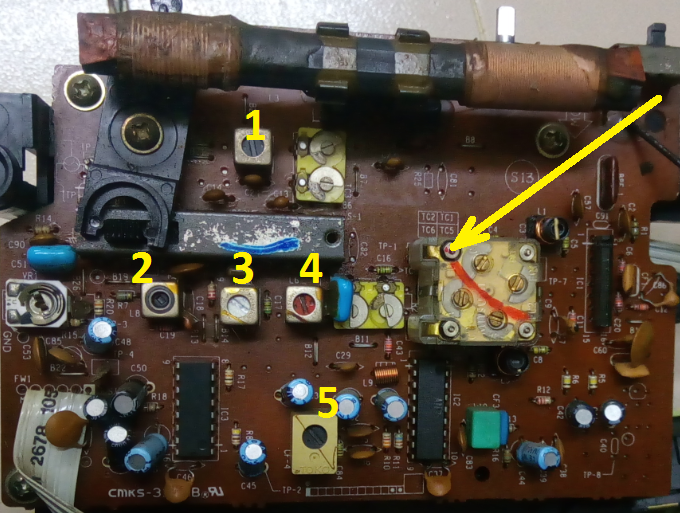

    Xin lỗi bác pham vì chắc bác cũng chỉ hơn tôi hai đến ba tuổi... tôi rất tôn trọng bác. Nhưng có thể bác chưa gặp trường hợp tụ xoay bị vỡ lá mica đệm cách điện nên mới nói bừa. Còn tôi trong cái thời tôi còn sửa đài mấy cái tụ xoay của máy bán dẫn tôi gặp chắc khoảng chục lần rồi nên tôi khuyên chủ thớt như vậy... kiểm tra xem cái tụ xoay có mất gì đâu...
    Còn trong cái thời tôi sửa đài thì điều tối kỵ của thợ là chỉnh mấy cái cục trong hộp màu đỏ đỏ , trắng trắng ... khi chưa rõ nguyên nhân kẻo rồi nó lệch sóng thì phù thủy đền gà...
    Ở đây tự dưng mất sóng Am, Sw1,2 thì đầu tiên phải nghi ngờ chuyển mạch tụ xoay, hoặc tụ hồi tiếp có vấn đề....Ở đây xác định ngay là các cuộn cộng hưởng trung tần là đúng...
    Bác chưa kiểm tra mấy phần đó bác bảo người ta chỉnh cuộn dao động nội ... Hay bây giờ có phương pháo chữa phần thu sóng mới mà tôi chưa kịp cập nhật nhỉ vì tôi bỏ chữa đài mấy chục năm rồi...
    50năm trước, khõang thập niên 1970,các thầy Đặng sỹ Hỹ, Trần phương Châu, Lưu văn A, Lê văn Khương v.v. dạy học viên sc radio dùng máy signal ejector là máy dao động 1khz bởi 2 con transistor gác đầu dò lên cây than, kéo kim dò đài hết về bên trái để cân bộ biến thế trung tần và dao động nội bị chỉnh sai và kiểm tra dò pan để biết hư phần nào. Bác cùng thế hệ với tôi mà quên rồi sao? Còn cái CV bác nói vỡ nhựa cách điện nó sẽ không bắt được đài nào cả vì bị chạm masse, tụ không có giá trị, vặn tụ xoay sẽ nghe tiếng xẹt, xẹt.CV nguyên thủy dán kín, muốn tháo ra phải dùng cưa sắt cưa cái võ nhựa ra.
    Sau năm 1975 tôi mua xác radio mỗi lần chứa vài bao gạo 50kg, công việc chỉnh trung tần và dao động nội chỉ 1 phút thôi bác ạ.Tôi cũng bỏ nghề này lâu lắm rồi, nhưng cũng mách mẹo kiểm tra nhanh cho bác như sau:

      Có thể radio không cộng hưởng đúng bộ cao và trung tần rồi.
      1-Đặt băng Am, kéo kim về hết bên trái khoãng 455-500khz.
      2-Lấy thiệp phát nhạc giáng sinh đặt lên cây than thu sóng, điều chỉnh bộ cao tần màu đỏ (hình vuông 1x1x1cm) sao cho nghe được tiếng nhạc.
      3-Chỉnh tuần tự bộ trung tần (hình vuông 1x1x1cm) màu vàng, xanh, trắng sao cho nghe rõ tiếng nhạc. Đặt cái thiệp nhạc cách xa cây than độ 10cm vẫn bắt được tiếng nhạc là tốt.
      4- Đến đây chắc chắn đã thu được đài tp Hồ Chí minh ở tần số 510khz.
      Chúc em thành công.
      Cám ơn bác đã hướng dẫn, nếu không có thiệp nhạc mình có thể thay thế bằng nguồn âm thanh khác không bác, ví dụ như điện thoại, radio khác, hoặc chuông báo thức của đồng hồ để bàn chạy pin.v.v..
      Bác có thể chỉ rõ thêm phần chỉnh các cuôn 1 2 3 4 5 tuần tự như thế nào không, vì mach này không có các cuộn màu xanh, vàng như bác hướng dẫn
      Hiện tượng khi dùng tay sờ vào cuộn số 5 hoăc IC phía dưới tụ xoay khi bật qua băng tầng AM nghe đài 610khz (TPHCM) rất rõ mà không tùy thuộc vào tụ xoay bác ơi!

        Dùng bất cứ ic nhạc nào dùng loa piezoelectric cũng được (loa thạch anh), hoặc lấy 2 con transistor tạo thành mạch dao động đa hài tần số 1khz, lấy dây loa đặt lên cuộn dây thu sóng xem có nhạc phát ra từ loa không?
        Qua hình chụp khó nhận biết tên từng linh kiện,có thể số 4 là bộ dao động nội băng Am.
