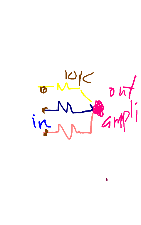

      Điện trở trị số cỡ bao nhiêu để em thử luôn ạ?
      Theo mình thì nên dùng trở khoảng 10k, nếu mắc vào thấy nhỏ thì nên giảm xuống như bạn TML nói.
      Mình cũng từng lắp mấy cái board homemade do mình làm (trên internet). Khi mà đấu nối đường dây tín hiệu + đg dây mic ==> vào board master music thì tiếng nhạc có mà tiếng mic k nghe thấy, rứt dây music thì có tiếng mic. Theo mình tìm hiểu thì nếu đường tiếng nào lớn thì nó sẽ lấn át đường nhỏ + thay vì đi vô thẳng master nó còn vòng về đường mic, làm cho mic câm lun.
      Cách giải quyết là mắc điện trở cho mỗi ngõ xuất, đừng cho nó lấn át đi vòng lại.
      Mình vẽ trên đt hơi bị xấu ( minh họa).
        Nguyên văn bởi tri_mobile Xem bài viết
        Vẽ xấu thật nhưng cảm ơn bạn mình sẽ thử và báo kết quả cho mọi người tham khảo.
          Em đã thử tụ và trở. Chỉ có trở giải quyết được vấn đề của em. Như dự đoán là do trở kháng của DVD nhỏ nên em lắp thêm trở ở 2 ngõ L/R thì âm lượng từ Android lên được tầm gấp 2 lần. Em dùng biến trở để tìm giá trị để âm thanh 2 nguồn DVD và Android là cân bằng nhau thì rơi vào khoảng 1k ohm. So với việc ngắt hoàn toàn DVD thì khi gắn thêm trở 1K, âm lượng của Android là tầm 80%-90%. Vậy cũng đã quá tốt so với việc xài switch chuyển (là tốt nhất nhưng cũng chỉ thêm được 10%-20% âm lượng). Em cảm ơn các bác đã rất nhiệt tình hỗ trợ. Chúc các bác và diễn đàn một năm mới phát tài, phát lộc, phát bình an.
