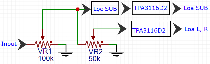

    Mình có cái amply 2.1 sơ đồ thế này (mình chỉ vẽ 1 kênh cho dễ nhìn):
    Có 1 hiện tượng rất lạ là khi chỉnh VR2 thì âm sắc loa L, R không đổi (chỉ thay đổi âm lượng), nhưng khi chỉnh VR1 thì âm sắc của loa L, R cũng thay đổi, cụ thể khi vặn VR1 max thì tiếng MID rất nhiều và chói nhưng khi VR1 ở khoảng giữa thì MID vừa phải dễ ghe. Để loại trừ khả năng do tai có vấn đề mình đưa âm thanh 20Hz to 20kHz (trên Youtube) vào Input và đo điện áp xoay chiều ở ngõ ra, thấy khi vặn VR1 max thì các dải tương đối đều nhau, nhưng khi VR1 ở khoảng 50% thì đúng là đáp tuyến có dạng V-shape.
    Mình đoán là trên mạch lọc sub có điện dung ký sinh khá lớn nên khi chỉnh VR1 vào giữa (trở kháng tăng thêm 50k) thì nó làm suy giảm tiếng MID. Nhưng nếu như vậy thì cả tiếng treble cũng phải suy giảm chứ sao vẫn bình thường? Vậy nguyên nhân chính xác là gì?
    Để giảm thiểu sự thay đổi trở kháng mình thay VR1 bằng loại 1k được ko? (vì chưa thấy ai dùng VR 1k để làm volume)
    1K thì nhỏ quá ngõ line-out gánh không nổi sẽ suy giảm tín hiệu, mất bass nếu tụ ngõ out không đủ lớn. Đúng bài bản thì bác phải thêm mạch đệm trước ngõ vào sub. Muốn đơn giản thì chỉ cần 1 con trans mắc kiểu Emitter follower (CC). Muốn hay thì bỏ mạch lọc bằng RC của nó đi thay bằng mạch siêu trầm dùng opamp.
    Nguyên nhân là do ngõ vào sub nó có mạch lọc RC nối xuống mass nên làm short tiếng treble khi volume có điện trở lớn.

        Mạch này sai sai , Vr 2 lấy tín hiệu ngay input mới đúng bài sao lại nối chung ngỏ sub thế kia . .
          Vì VR1 là volume tổng chứ ko phải volume của SUB. Thực tế mạch SUB có volume riêng nữa nhưng mình quên vẽ vào, mà ko biết là nó nằm trước hay sau mạch lọc, với lại chỉnh volume SUB cũng không ảnh hưởng âm sắc của L, R, chỉ có cái volume tổng mới ảnh hưởng.
            Nếu vr 1 là tổng thì nghe như thế là đúng rồi , tín hiệu qua trở là giảm treble nhiều ít tùy trị số điện trở lớn hay nhỏ nên tăng giảm vr 1 tiếng treble thay đổi theo còn nghe chói là class d nó vậy , bác thớt sửa lại nối với vr 1 qua điện trở và 1 mắt lọc treble để lọc bỏ tần số không thích đi là nghe tốt ngay .

                  Sau cái volume tổng thì bác gắn thêm trở vào 2 con 22k cộng LR lại thành mono đưa vào cho sub (phải có opamp khuếch đại lên), và tương tự 2 con trở khác cho 2 kênh LR thì khi chỉnh thằng này sẽ ít ảnh hưởng thằng kia. Tốt nhất là có opamp đầu vào đấu chung nhau, đầu ra qua volume rồi muốn đưa đâu cũng được. Có mạch còn đấu biến trở volume chỗ hồi tiếp của opamp chỉnh rất mượt và chỉnh được chế độ mic luôn

                    Mạch lọc sub có opamp khuếch đại bạn ạ, nhưng nó mắc theo cách rất chuối thế này: Click image for larger version

                    Như vậy là trở kháng ngõ vào bị ảnh hưởng bởi Rin và Rf đúng ko?
                    Vậy mình câu kéo lại thành như này chắc OK nhỉ? Click image for larger version
                    Ngoài việc âm thanh bị đảo phase (sẽ khắc phục bằng cách đảo dây loa) thì còn lại OK hết chứ nhỉ?
                      Mạch trên có trở kháng vào đúng bằng R_in, mạch dưới bằng trở kháng nhập của opamp (rất lớn). Nếu con opamp đó chỉ để khuếch đại thì bác có thể đảo được.
                      Dây loa không cần thiết đảo vì tai bác không phân biệt được, trừ khi có nhiều loa bass cộng hưởng với nhau.
