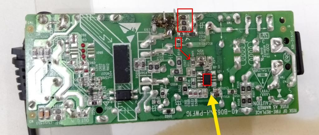

    Hiện mình có cục Adapter của loa 19VDC, 3.0A , max 57w hỏng mất con mosfet smk1265 (như hình).
    Cho mình hỏi ở Hà Nội có chỗ nào bán con này k?
    Hoặc nếu giờ mình muốn thay thế con adapter này thì dùng nguồn laptop thay thế đc k và phải mua loại nào bởi vì tìm trên mạng thì chỉ có nguồn laptop 19V 3.42A là thông số gần giống nhất.
    Vì mình k ở Việt Nam nên khá bất tiện, mong mọi ng giúp đỡ
    SMK1265 : n-MOSFET 12A 650V lưng cách điện, nội trở 0,8R
    Thay gần nhất là 12N65 (nếu kiếm được) hoặc 7N65C (hơi non dòng chút nhưng vẫn thừa so với công suất 57W)

        Thông thường IC tạo xung chết trước rồi mới kéo theo chết mosfet nên nếu chưa chắc chắn IC còn sống thì thôi đừng thay mosfet nữa.
        3A là dòng điện tối đa mà nguồn có thể cấp chứ không phải lúc nào cũng là 3A, dòng TUỲ THUỘC VÀO TẢI nên bạn có dùng nguồn 10A thì cái loa vẫn chỉ lấy ra đủ số dòng cấp cho nó, cho nên dùng loại 3.42A (thậm chí cao hơn nữa) là hợp lý vì lúc đó nguồn sẽ được nhẹ gánh, đỡ nóng và đỡ hỏng hơn.
          Bác nói chuẩn quá, mình thay con fet vào (chỗ màu đỏ) đúng là vẫn k được. Cho mình hỏi là cob IC tạo xung là con mũi tên màu vàng ảnh 2 đúng k bác, hướng dẫn mình ktra đc k?

              Cái sạc nó auto volt rồi nên không phải lo vụ điện đóm hư thì mua cái khác vì chổ con lk hư cháy đen thế kia thì sửa không quen thì khả năng cháy nổ rất là cao .

                Phải biết tên IC mới hướng dẫn được chứ bạn.
                  Đây bác ah
                  H25500
                  OB2276cp

                      Bạn đo trở kháng giữa các chân 1, 3, 4, 7 so với GND, bình thường chúng phải rất lớn, nếu có 1 chân trở kháng nhỏ thì rất có thể IC đã chết.
                        Cậu nên mua cái nguồn khác . Cứ 18 19V . Dòng 2 3 4 5 A đều được hết . Nguồn dòng nhỏ thì vặn volum be bé thôi .
                        Chứ cậu không sửa được nguồn xung này đâu . Mất thì gian chọc ngoáy .
                        Cái smk1265 này mà chập .
                        Sẽ làm cháy luôn 3 cái trở dán xuống GND .
                        Đứt 3 cái trở xuống GND thì điện áp + 300V DC sẽ tống thẳng vào chân IC dao động , theo cái đường mũi tên màu đỏ tôi vẽ .
                        Và nhiều thứ khác chết lây theo .
