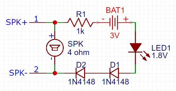

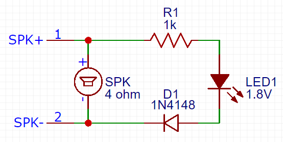

    Mình có đôi loa bị cháy treble, mua được đôi treble khác có tích hợp LED nháy khá hay nhưng khi âm lượng vừa đủ thì ko đủ áp để LED sáng, khi LED đủ áp để nháy đẹp thì âm lượng lại to quá ảnh hưởng hàng xóm
    Click image for larger version  Name:	SP1.PNG Views:	1 Size:	16.2 KB ID:	1712716
    Không biết là mắc thêm pin có OK không? (mình ko thích dùng mạch nháy vì dòng chờ nuôi mạch thì phải thay pin nhanh hơn)
    Click image for larger version  Name:	SP3.PNG Views:	1 Size:	19.5 KB ID:	1712720

    Muốn tăng độ nhạy thì lắp VU Led bằng Transistor hoặc IC, có thể thêm chiết áp tăng giảm độ nhạy tuỳ ý. Không nên lắp thêm pin như vậy!

          Cảm ơn bạn, chỉ là mình ko muốn đi thêm dây nguồn vì đằng sau loa kín như bưng chả có cái lỗ nào mà xỏ dây cả nên phải dùng pin, mà để tiết kiệm pin nên mình nghĩ ra cách trên 😂

            Sao không bỏ bớt con diot muỗi đi. Gắn led phía trước tụ phân tần (nếu có). Nếu chưa đủ thì gắn thêm trở cho loa kêu nhỏ lại, thêm công tắc nối tắt trở khi cần kêu to. Hoặc dùng biến áp nhỏ...
            Pin thì chỉ cần 1,5V thôi. Pin 3V thì nối tiếp 2 led cho sáng khỏi cần diot hạ áp nữa.

                Mạch này nối thẳng vào trước tụ phân tần rồi, loa kia là loa chính đấy, dùng pin 3V vì có loại nhỏ gọn, kéo theo phải thêm 1 diode nữa để LED không bị kích sáng liên tục.
                Nhưng có lẽ chuyển sang cách khác thôi vì đã thử thì cách này LED không nháy dứt khoát
