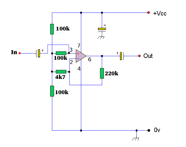

Các bác cho e hỏi mạch sau theo tính toán thì độ lợi ~48 lần, vậy mà sao đo đo In và Out đều là 280mV vậy? Hay là thiếu tụ lọc ở điểm Vcc/2?
Mạch pre nguồn đơn không hoạt động

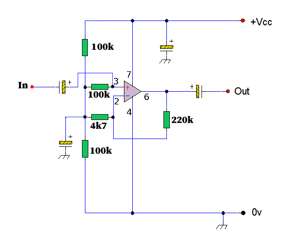

E nghĩ thêm tụ như ở dưới là chạy, nhưng mà đang đi làm chưa thử đượcNguyên văn bởi bqviet Xem bài viếtXem xong cái sau đảm bảo làm phát chạy luôn

Nếu dùng opamp có ngõ vào hoạt động được ở mức 0V (so với chân V-) thí dụ như LM321 (input common mode voltage range includes ground) thì có thể dùng nguồn đơn mà không cần tạo mass giả. Ngõ vào mắc theo kiểu mạch cộng (cộng tín hiệu với một điện áp dc)sau.ph

Nó từ cái thớt trước đây của mình:Nguyên văn bởi tuyennhan Xem bài viếtCó thêm tụ cũng không chạy vì áp chân 2 tăng thì chân 3 cũng tăng , mạch này ở đâu ra mà lạ vậy .
http://www.dientuvietnam.net/forums/...BB%89nh-volume
Sau khi câu kéo để chuyển input từ ngõ đảo sang ngõ không đảo thì nó ra cái mạch trên, nhưng lâu rồi mình quên cứ tưởng mạch pre đó là của loa L, R, mà 2 loa này đang thiếu áp ra (dùng nguồn 24VDC mà ra max 5VAC), nhưng cuối cùng đo đạc kỹ thì mạch đó của sub, mình nó chơi 2 con opamp luôn
