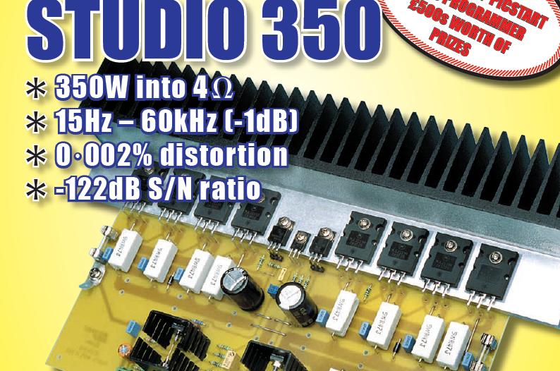

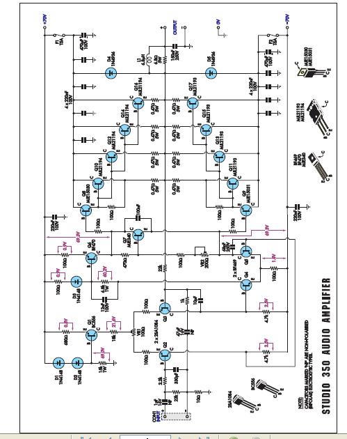

  • Hàng độc đây 350W.

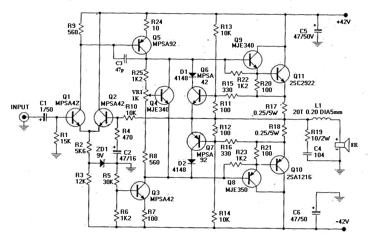

                Bây giờ mình post thêm cái nữa nhờ các bác góp ý và hoàn thiện nó. Cái này công suất 100W, âm thanh nghe cũng hay lắm, mình thích ở tiếng bass sâu và khoẻ. Khi nào mọi người sữa chữa xong, bác nào thích làm thì email cho mình, mình gửi layout về làm chơi...! email: susunhut_1010@yahoo.com

                  Theo mình thì anh Văn chẳng xúi bậy đâu lắp kiểu của av thì công suất sẽ khỏe hơn một chút vì không có phản hồi âm còn ngõ ra = 0 quyết định ở ngõ ra ic ảnh hưởng từ mạch phản hồi âm vào chân 2 ic nhưng lắp kiểu này k có r hồi tiếp ở chân E thì đèn cs nóng lắm
                  • Nguyên văn bởi vanlinhcp Xem bài viết
                    Đó chính là cái xúi dại nhất trong những cái dại.
                    Không những nóng mà còn ... chết nữa.
                    Thế nào mới là dại hở trời ??? Nguyendinhvan là ... dại nhất còn gì ? Hay là vanlinhcp muốn tranh phần ...dại đó ?
                    Lan Hương.
