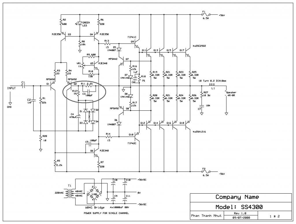

Đã lắp ráp và kiểm tra. Chạy ổn định, chất âm trong trẻo, nhưng công suất vẫn không như sự mong đợi, 4 cặp 2SC2922 và 2SA1216 khá nóng, ... Xin nhận mọi sự góp ý của các bác để mạch được hoàn thiện.
Hôm nào mình sẽ chụp mấy cái ảnh "module completed" cho các bác xem, khá đẹp đấy ...
Bác cải tiến mạch hồi tiếp như sau:
R11=22k
R12=680 OHM
tiếng bass sẽ được cải thiện hơn và âm thanh đỡ choí hơn
Cảm on đã góp ý! Mính nghe tiếng bass và treble vẫn tốt đấy chứ. Nhưng mình sẽ thử xem có cải thiện được gì không. khi nào có kết quả sẽ báo cho bác biết sau.
Kinh nghiệm cuả em thấy cùng tỉ lệ hồi tiếp nhưng giá trị điện trở nhỏ sẽ cho tiếng trung to và treble đanh hơn . Nhưng nếu điện trở hồi tiếp có giá trị quá lớn ,độ ổn định Dc cho mạch sẽ kém đi vì dòng hồi tiếp không đủ kiểm soát trans vi sai tầng đầu...
Chúc bác vui
Thân

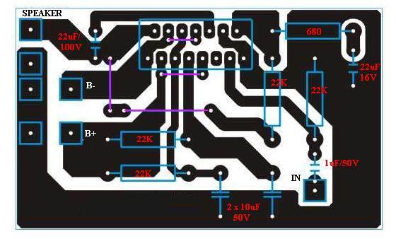

uh! dùnh 7294 cung good lắm nhưng hơi khó cho những ai chưa có kinh nghiệm.Nhất là phần linh kiện mình tìm mãi mà ko có TDA 7294 sịn. Ra chợ trời mua bọn nó còn bảo mình lắm chuyện. theo mình được biết thì TDA 7294 sịn trên thân có in chữ chìm hoặc có chữ singapo. Có cái mạch in đây, mình vẽ bằng orcad9.2 linh kiện giống hệt như datasheet của nó.

cái này thì bác nói chính xác đấy.

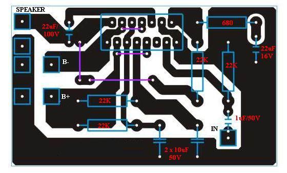

em post luôn cái mạch in của em lên cho các bác tham khảo nhé.
kích thước mạch là 7.5cm x 4.5cm
nguồn dùng cục 30v đôi 8A nhé, diện áp ra là # +-45V.

Theo em thì dùng nguồn đôi 27v - 10A là good nhất. Chứ dùng nguồn cao vậy dễ làm bốc khói IC lắm.Nguồn này phải tự cuốn thôi chứ đi mua thì hiếm.Bàn về mấy chú TDA sịn có bác nào biết ngoài Hà Nội bán ở đâu chỉ em với, đang có ý định dựng một chú AMP.
