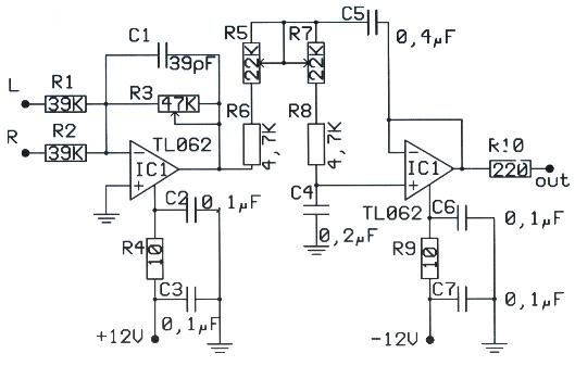

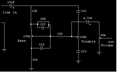

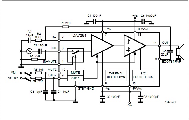

Nguyên văn bởi theah Xem bài viếtbác nào giúp e ghép 3 sơ đồ với nhau ?muốn cho ra 2 kênh thì phải làm thế nào ạ ( 1 trầm và 2 vệ tinh ) ?e sử dụng 3 mạch như thế có được không ạ ?nếu phải thay thì bác chỉ dùm e là thay thế mạch như thế nào ?
uhm thì đại khái là mình muốn có mạch chỉnh âm sắc ? mạch lọc trầm dùng TL072 và mạch KD dùng TDA7294 để làm 1 cái loa ấy mà ?nhưng mình lại không bít cách ghép chúng vào nhâu thế nào ?ghép được mạch chỉnh âm sắc với mạch TDA7294 nhưng ko bít ghép mạch trầm thế nào ?
