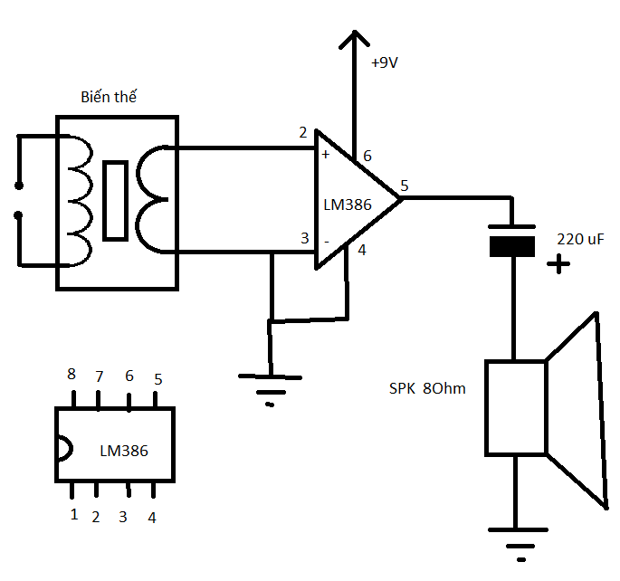

mình cũng góp 1 mạch, mình đã lắp thử và thấy tiếng kêu khá to nhưng hơi "lèng xèng"
các bạn xem rồi bổ xung hộ nha
mình vẽ hơi xấu, thông cảm
Không nên gép tầng khuyết đại bằng biến áp vì khi đó hệ số méo lớn. nên mắc đúng theo data thì cho chất lượng âm thanh tốt hơn.Nguyên văn bởi qqqqq Xem bài viếtcác bạn thảo luận sôi nổi quá!
mình vẽ hơi xấu, thông cảmAttached Files

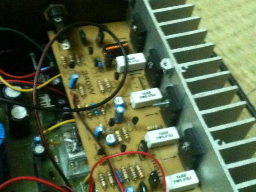

Coi lại cái mass nguồn (board nguồn) ngay giữa mấy cặp tụ lọc, đi mass sao, cân bằng 0v ở ngõ ra loa chưa? cái mạch CS này đánh ra khá mạnh nếu đủ 60 F tụ lọc.Nguyên văn bởi thanhtung123 Xem bài viếtem dang rap cai nay ma ko biet sao no ù to quá.Tôi học hỏi hiểu biết của bạn và chia sẻ hiểu biết cho bạn.

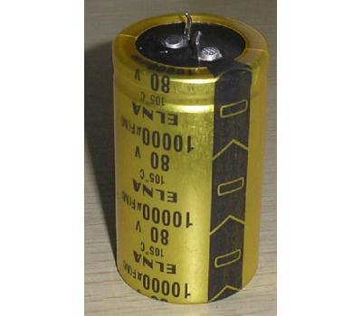

60 F cơ á. HicNguyên văn bởi tepriu Xem bài viếtCoi lại cái mass nguồn (board nguồn) ngay giữa mấy cặp tụ lọc, đi mass sao, cân bằng 0v ở ngõ ra loa chưa? cái mạch CS này đánh ra khá mạnh nếu đủ 60 F tụ lọc.
Theo mình biết thì 1F là cực kỳ lớn rồi nói chi 60FNguyên văn bởi duong_act Xem bài viết60 F cơ á. Hic
1F/80V= 10.000 * (tụ 10000uF/80V) => 60F=600.000 * ( tụ 10.000uF)
Xí lộnNguyên văn bởi duong_act Xem bài viết60 F cơ á. Hic
, kiếm chữ u không ra, mắt nhắm mắt mở chơi lun 60F, ý tớ là 60.000uF minimum để đánh hết 2 kênh 340w cho ra trò
. Xin đừng trách đa đa!
Vậy chứ 60 F chắc bán mấy cái Ampli ko đủ tiền mua. Mà mua về chắc cái mạch nguồn to bằng cái chiếuNguyên văn bởi tepriu Xem bài viếtXí lộn
Nếu mắc cầu H thì giá trị tụ cũng ko cần to vậy, chắc tầm 10.000uF là đủ.
Nguyên văn bởi duong_act Xem bài viếtVậy chứ 60 F chắc bán mấy cái Ampli ko đủ tiền mua. Mà mua về chắc cái mạch nguồn to bằng cái chiếu
Bạn cần xem lại hình của ThanhTung123 đưa lên , mình xin post lại luôn bên dưới ( 2 kênh, mỗi kênh 340w danh định) - Mạch chạy 4 "em" mỗi kênh, mình chỉ quan tâm tời phần này. BẠn DuongAct tính như thế nào mà ra "..10.000uF là đủ?.." Xin thỉnh giáo!
Mình đang nói là nếu mạch CS dạng cầu H thì 10.000uF là đủ chứ có bảo mạch chỉ cần 10.000uF đâuNguyên văn bởi tepriu Xem bài viếtBạn cần xem lại hình của ThanhTung123 đưa lên , mình xin post lại luôn bên dưới ( 2 kênh, mỗi kênh 340w danh định) - Mạch chạy 4 "em" mỗi kênh, mình chỉ quan tâm tời phần này. BẠn DuongAct tính như thế nào mà ra "..10.000uF là đủ?.." Xin thỉnh giáo!
Mạch đẩy kéo thì dòng điện qua loa sẽ chạy qua tụ nên mới cần giá trị lớn để dc CS cao. Nhưng mạch dạng cầu H thì dòng trên loa chỉ chạy qua các transistor và tụ chỉ có tác dụng lọc nguồn thôi nên ko cần to lắm ( 10.000uF thôi )
