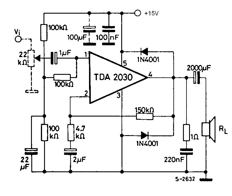

            co ai biet so do mach khuyech dai cong suat cua co ic 2030 ko vay
            • #51
              Nguyên văn bởi thuannguyen Xem bài viết
              co mạch này bạn tham khảo thử

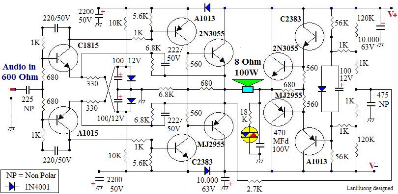

                    Về Ampli thì cách đây khá lâu, Lan Hương có thiết kế lắp ráp một ampli theo tư tưởng rất phụ nữ là ... bảo toàn tính mạng transistor công suất trước đã mà lại có lợi suất cao, âm thanh mềm mại tương tự như đèn điện tử và như ... phụ nữ (hihi). Dùng nó đến nay gần 4 tháng không thấy vấn đề gì về kỹ thuật và âm chất hết.
                    Không dám múa rìu qua mắt "các thợ" nhưng theo yêu cầu của Thu Phương và các bạn thì Lan Hương đưa lên đây, hi vọng là có "luồng gió mới" nào về quan điểm thiết kế chế tạo thiết bị điện thanh hay không vậy.
                    Phần một : Bộ khuếch đại động lực Ampli Lan Hương.
                    1/. Phần khuếch đại âm thanh :
                    Phần này thiết kế tất cả ghép darlington. Ngõ vào dùng cặp bổ phụ C1815 - A1015, chân E của cặp này được cấp điện thế nghịch để tạo thiên áp trước, chạy lớp AB với dòng phân cực ban đầu rất thấp.
                    220pF nối tiếp 1K hồi tiếp từ C về B để chống dao động tự kích và triệt tần số trên 75 KHz.
                    Tín hiệu âm tần được ghép trực tiếp qua 1K lên tầng thúc dùng cặp bổ phụ C2383 - A1013 tạo dòng và áp cho tầng công suất. Tầng thúc này chạy gần như B.
                    Diod 1N4001 nắn nguồn Vcc cung cấp cho tầng đầu và tầng thúc nhằm tránh việc điện áp tăng giảm do dòng công suất, bào đảm đáp tuyến tín hiệu phẳng trong dải thông 20 Hz - 75 KHz. Hai cặp RC 222 và 6,8K hồi tiếp từ ngõ ra công suất âm tần về E của transistor khuếch đại mở đầu để tín hiệu được cân bằng và chống tự giao mà không dùng mạch Zobell ở ngõ ra.
                    Tầng công suất dùng cặp 3055 - 2955, chạy hoàn toàn lớp B, xuất ra loa theo kiểu OCL.
                    2/. Phần bảo vệ loa bằng linh kiện tích cực :
                    Phần này dùng 2 đôi bổ phụ như tầng công suất nhưng ghép chạy dòng thuần túy với tụ điện 470 MFd / 100V (dùng tụ "đề" motor) để triệt âm tần. Mục tiêu của phần này là tạo masse "giả" để phối hợp với phần công suất âm tần đưa âm thanh ra loa.
                    Tác dụng : Khi điện áp tĩnh ngõ ra của phần công suất xuất âm lệch quá lố so với masse (dương hơn hay âm hơn) thì điện áp đó theo 2,7K làm thay đổi phân cực --> thay đổi điện áp tĩnh DC ở ngõ ra của phần bảo vệ (tăng hay giảm theo điện áp tĩnh của ngõ ra tầng công suất) --> điện áp DC trên loa tiến về không (0). Do đó mà bảo vệ được loa.
                    Thực nghiệm cho thấy là dù một (trong 2) transistor công suất bị chạm --> thiên áp tĩnh DC ở ngõ ra âm tần so với masse quá lớn thì điện áp trên loa cũng --> 0 sau vài phần mười giây. Loa không thể nào bị hư hỏng cả.
                    Ampli này dùng điện áp đôi + - 40VDC, max công suất động lực RP (Real Power) đo khoảng 80 - 100W.
                    Lan Hương.
                    (xin các bạn chờ phần cấp nguồn và treble - bass theo NR - Noise reduction)

                      Cái sơ đồ mạch ampli này do lanhuong tự nghĩ ra à? khá hay đó mạch này cho âm thanh ra rất hay.
                      Nếu mạch này sử dụng transisto C2244/A970 , tầng thúc dùng loại MJE340/350, và khuếch đại CS dùng MOSFET sẽ cho âm thanh ra mượt hơn.
