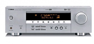

các bác giúp e, e đang nhận sửa con ampli YAMAHA HTR-5830 (có ảnh kèm theo), cấp nguồn cho máy nếu không cắm tín hiệu thì rơ le đóng bình thường, nhưng khi gắn tín hiệu vào từ cổng DVD hay các cổng khác chỉnh Volume lên khoảng +1 dB là ngắt rơ le ngay (ngắt lun rơ le nguồn) chưa kịp nghe được âm thanh loa (nhưng để Volume nhỏ dưới 0dB thì vẫn có nguồn bình thường nhưng ko có âm thanh ra), sau đó mở lại vẫn lên nhưng rơ le công suất vừa đóng là mất nguồn, e ko rành về ampli loại này lắm và chưa biết bắt đầu sửa từ đâu, xin ý kiến của a e, thanks
việc đầu tiên là phải xác định được kênh L hay R bị lỗi (phần công suất ) bằng cách đo áp ngay tại ngõ ra loa nằm trên mạch , ngay tại chân sò hoặc IC lai , khi bật máy kim nhích lên rồi trở về 0v , khi cho tín hiệu vào , và tăng dần lên kênh nào mà kim lên cao đến lúc rơ le bảo vệ hoạt động là kênh đó bị hư , ta cô lập kênh hư ra để tìm linh kiện gây hư hỏng , thường là các tụ liên lạc bị rò rỉ nặng , khi có tín hiệu khá lớn thì làm sai chế độ của các tầng sau , làm cho sò chạy bị lệch , lưu ý đến các cặp transistor khuếch đại đầu tiên và các mạch dòng hằng của nó(mạch cấp dòng).Nguyên văn bởi dpdat567 Xem bài viếtcác bác giúp e, e đang nhận sửa con ampli YAMAHA HTR-5830 (có ảnh kèm theo), cấp nguồn cho máy nếu không cắm tín hiệu thì rơ le đóng bình thường, nhưng khi gắn tín hiệu vào từ cổng DVD hay các cổng khác chỉnh Volume lên khoảng +1 dB là ngắt rơ le ngay (ngắt lun rơ le nguồn) chưa kịp nghe được âm thanh loa (nhưng để Volume nhỏ dưới 0dB thì vẫn có nguồn bình thường nhưng ko có âm thanh ra), sau đó mở lại vẫn lên nhưng rơ le công suất vừa đóng là mất nguồn, e ko rành về ampli loại này lắm và chưa biết bắt đầu sửa từ đâu, xin ý kiến của a e, thanks
thanks a, e kt rỒi bÁo lẠi sau ẠNguyên văn bởi quocthaibmt Xem bài viếtviệc đầu tiên là phải xác định được kênh l hay r bị lỗi (phần công suất ) bằng cách đo áp ngay tại ngõ ra loa nằm trên mạch , ngay tại chân sò hoặc ic lai , khi bật máy kim nhích lên rồi trở về 0v , khi cho tín hiệu vào , và tăng dần lên kênh nào mà kim lên cao đến lúc rơ le bảo vệ hoạt động là kênh đó bị hư , ta cô lập kênh hư ra để tìm linh kiện gây hư hỏng , thường là các tụ liên lạc bị rò rỉ nặng , khi có tín hiệu khá lớn thì làm sai chế độ của các tầng sau , làm cho sò chạy bị lệch , lưu ý đến các cặp transistor khuếch đại đầu tiên và các mạch dòng hằng của nó(mạch cấp dòng).

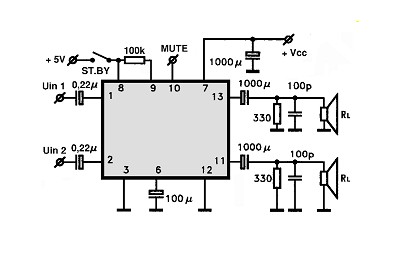

chân STB(stanby) là chân nối qua công tắc để tắt mở nguồn trong IC, nó có thể được tắt mở bởi hệ thống vi xử lý trong khi nguồn cung cấp +VCC vẫn hiện diện trong mạch, chân nguồn chính +vcc thường là 12v đến 16v. chân 10 MUTE là chân làm câm âm thanh(tắt tiếng) khi nó được nối với nguồn dương hoặc âm , khi không sử dụng thì nó để trống , tụ điện ghi 100p có nghĩa là 100pF( trên thân tụ có khi ghi là 101)Nguyên văn bởi quyviet Xem bài viết[ATTACH]82252[/ATTACH][ATTACH]82252[/ATTACH][IMG]la4485[/IMG] em có con ic LA4485 dịnh lắp mạch âm ly như trên.các bác giải thích cho em 1 số thứ em k hiểu nhé (chân số 8 là +5v nghĩa là nối vào nguồn 5v à?+Vcc dùng nguồn bao nhiêu vôn?chân số 10 là MUTE nối vào đâu?tụ điện ghi 100p nghĩa là gì?)em cảm ơn trước nhé
