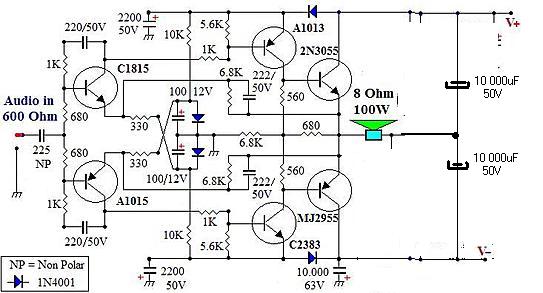

      Phần một : Bộ khuếch đại động lực Ampli Lan Hương.
      2/. Phần bảo vệ loa bằng linh kiện tích cực :
      Phần này dùng 2 đôi bổ phụ như tầng công suất nhưng ghép chạy dòng thuần túy với tụ điện 470 MFd / 100V (dùng tụ "đề" motor) để triệt âm tần. Mục tiêu của phần này là tạo masse "giả" để phối hợp với phần công suất âm tần đưa âm thanh ra loa.
      Tác dụng : Khi điện áp tĩnh ngõ ra của phần công suất xuất âm lệch quá lố so với masse (dương hơn hay âm hơn) thì điện áp đó theo 2,7K làm thay đổi phân cực --> thay đổi điện áp tĩnh DC ở ngõ ra của phần bảo vệ (tăng hay giảm theo điện áp tĩnh của ngõ ra tầng công suất) --> điện áp DC trên loa tiến về không (0). Do đó mà bảo vệ được loa.
      Thực nghiệm cho thấy là dù một (trong 2) transistor công suất bị chạm --> thiên áp tĩnh DC ở ngõ ra âm tần so với masse quá lớn thì điện áp trên loa cũng --> 0 sau vài phần mười giây. Loa không thể nào bị hư hỏng cả.
      Ý tưởng bảo vệ loa của Lanhuong cũng hay nhưng không thực tế vì phức tạp hóa mạch điện, tốn kém linh kiện quá, nhất là cặp sò công suất không rẻ tiền chút nào. Để bảo vệ loa chỉ cần 2 transistor nhỏ, 1 relay và mấy trở tụ nữa cũng được rồi.

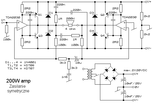

                    Mạch nó đây, không bít có được 200W thất không ??? vì không thử.Tui có cái nguần (+-)30V nên chỉ xứng với con 7294 thui, các bác lắp thử nghen. hihi

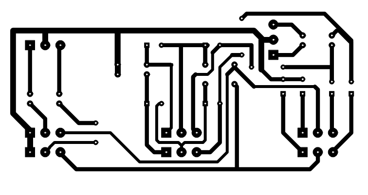

                        Đây là mạch Layout của TDA7294, bạn nào muốn làm thì coppy nó ra Word ,in sao cho vừa linh kiện rồi về mà ủi,(tra mạch nguyên lý mà lắp linh kiện), các bạn mới làm chú ý phải dùng tản nhiệt to tý nha vì con này tỏa nhiệt khủng đấy. hehe!!!

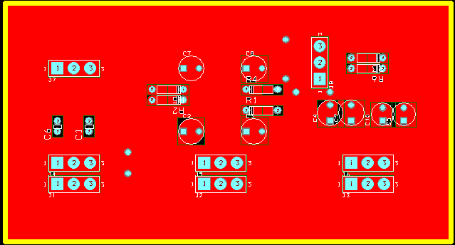

                          Còn đây là mạch Tons_RC của bác Nguyễn Đình Văn,em đã sao chép và vẽ lại, sài cũng được(con hơn là ko có),bạn nào thích làm để chỉnh Volum . . . thì làm
                          • #73
                            Với mạch Ton : C1,6 = 2,2u ;C2,3,7,8 = 223 ; C4,9=122 ; C5,10=103; R1,4=22k ; R3,6=1k ;R2,5=1,5k ; J1,2,3 là Vo, Ba, Tre; J7,8 là out và In.chúc zui!!!!

                              bảo vệ loa ...
                              Nguyên văn bởi lamour Xem bài viết
                              - Một cặp transistor công suất 2N3055 + MJ2955 giá không quá 22.000 đ, không hiểu sao anh cho là quá tốn kém linh kiện và phức tạp so với 2 transistor nhỏ, 1 relay và mấy trở tụ nữa cũng được rồi. nhỉ.
                              - Hơn nữa, độ đáp ứng bảo vệ của mạch điện này là tức thời và liên tục, không ngắt ngang bao giờ. Lan Hương đã từng dùng mạch bảo vệ bằng relay + tụ trở tùm lum nhưng khi dùng công suất lớn một tí thì trôi dạt điện áp nền ngõ ra làm cho relay cứ nhảy "lạch cạch" hoặc tắt ngang xương , ghi âm sau này mở nghe lại cứ muốn ... đập bể cái ampli. Vì người hát Karaoke là ... mẹ Lan Hương trước khi qua Đài Loan làm việc. Huhu, muốn ghi lại thì không biết làm sao.
                              - Mạch bảo vệ này Lan Hương có tham khảo Ampli công suất lớn chuyên dùng SONY TA-E1 (giá gần 2300 EU) đó, đang dùng 4 chiếc ở nhà hàng - cafeteria "Em và Tôi" đường Trần Hưng Đạo, Quận I , TP HCM. Nhưng họ dùng transistor công suất cực lớn và thiết kế cho các tính năng phức tạp hơn nhiều lần. Em còn thêm cái Led xanh đỏ hai chiều âm dương so với masse để báo tình trạng trôi dạt điện áp nền ngõ ra nữa đó, nhìn đẹp lắm, chả ai hiểu nó báo cái gì. Hihi.
                              Anh Hẹc ... Cố lên !!! Cố lên !!!!
                              Cái chuyện ấy thì chỉ có V mới biết được
                              Còn đây là kết quả " ăn trộm bản quyền của mình " -nguyendinhvan-
                              Cặp tụ điện mà anh dùng để thế cho mạch bảo vệ của em có khi còn đắt hơn cả cặp transistor công suất em dùng. Hơn nửa dùng như thế thì âm thanh bị suy hao lớn trong một số dải tần âm thanh, thậm chí nảy sinh dao động rất kỳ quái. Vì vậy em mới phải lần mò ra cái mạch của SONY TA-E1 đó để tham khảo anh ạ.
                              Anh "cắt" như thế thì chết em mất thôi.
                              Lan Hương.
                              • #75
                                Mạch của Lan Hương thấy quen quen . Giống như một hãng Audio của Anh quốc hay dùng .
                                Ngày trước làm thợ sửa . Khi các loại máy này bị hỏng Transisto công suất thì thường chủ nhân kiên quyết không cho mình lắp loại Transisto mua ở thị trường VN . Vì sợ ảnh hưởng tới " Chất âm " ?????
                                Nếu không làm cho nó kêu được ( vì không đặt hàng được Transisto đúng seri ) thì mình công toi .
                                Thế là mình " tư vấn " khuyên khách hàng chuyển từ nghe bằng " sò " sang việc nghe bằng ..... tụ . ??????
