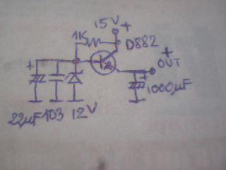

      • cho em hỏi em ráp amply mạch của hảo my so 1943 và 5200 rap xong bên phần công suất thì êm ru còn ráp mạch music của sởn tùng vào thì nó bị xì xì khi vặng volum master lên giúp em cách sử lý tiếng xì xì đó .em đã tách bo echo va mic ra hết mà củng bị em nghi là cach bo music master có vấn đề thank các bác nhiều
          nguyên nhân gây ra xì xì thì có nhiều, nghe mô tả thì cũng chịu , nhưng có vài điểm cần chú ý là phần nguồn 15v đến ổn áp 12v cần làm thật kỹ , nếu như mạch được ổn áp bằng 7812/ 7912 thì nhiễu vẫn còn ảnh hưởng vào phần khuếch đại bo MUSIC, nên sử dụng mạch lọc bằng transistor A671/C1061 hoặc B772/D882 , ráp theo sơ đồ ổn áp chuẩn thì mạch sẽ giảm thiểu nhiễu ồn rất nhiều, sau nữa là mạch lọc Zobel của tầng xuất phải làm lại , và dây ra loa không được đi gần các đường dây tín hiệu khác trong thùng máy .các dây dẫn tín hiệu cần phải có bọc giáp để chống nhiễu , vài góp ý với bạn thế nhé .

            trên bo nguồn có 2 con điều hòa 7812 em lấy đường 15v trên bo nguồn vào bo master cho em xin sơ đồ sử dụng mạch lọc bằng transistor A671/C1061 hoặc B772/D882 va mach lọc zobel nha anh Quocthaibmt và cho em hỏi em co thể bỏ bo master chỉ gắn 2 cái volum 2 kênh như mấy cục đẩy công suất được không anh và cái mạch đó có bán không anh?
                sơ đồ mạch lọc mẫu cho đường dương , còn lọc cho đường âm cũng giống vậy chỉ khác transistor PNP và chiều của diode zen và tụ hóa thôi . còn mạch lọc Zobel thì trên mạch cũng có nhưng nên thay con trở 10ohm -1/2w bằng con trở 10ohm/2w, nó nằm ngay ngõ ra loa đó bạn . bạn vẫn có thể bỏ mạch Master đi cũng được , nối thẳng ngõ vào của bo công suất vào núm volume cũng được ,nhưng khi sử dụng phải kèm theo một đầu Mixer để dễ dàng điều chỉnh âm sắc .
