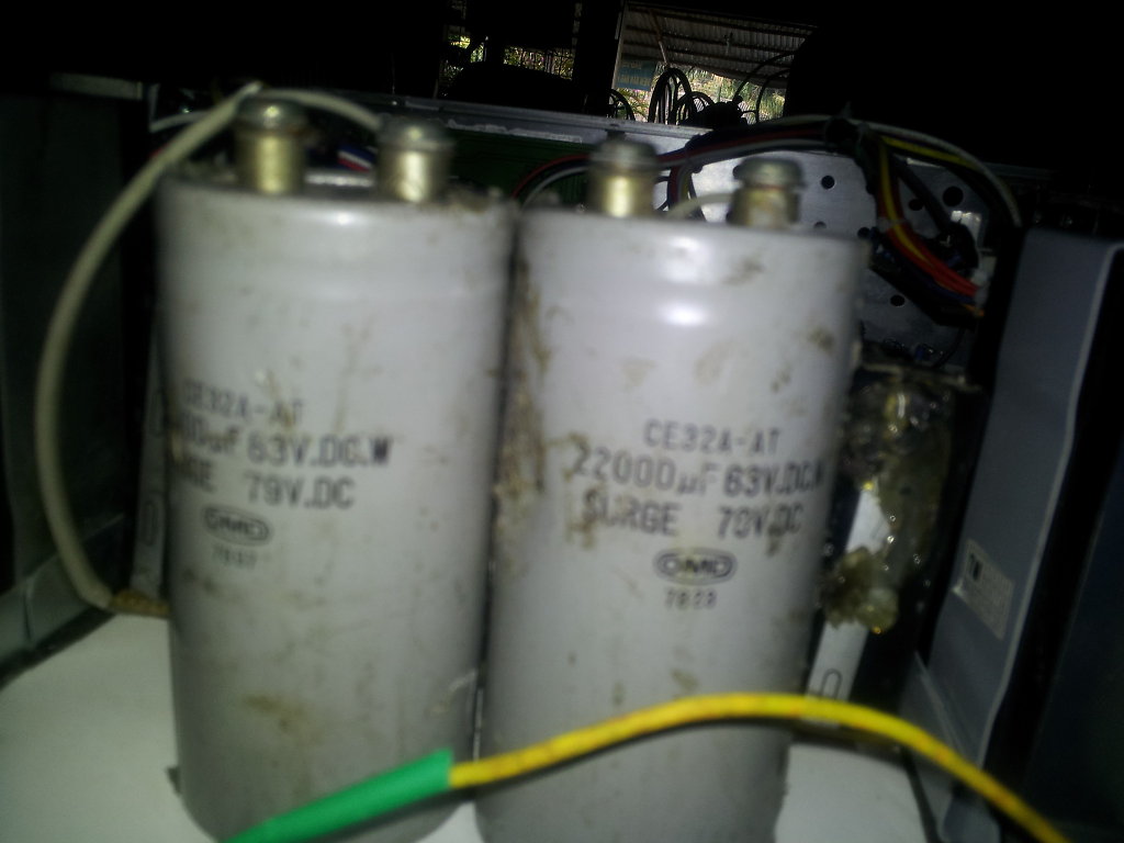

        dùng 2 cái thôi bác. Với biến áp có thể mắc song song. Với điều kiện 2 cái biến áp đó cùng chiều cuốn dây.cùng cấp điện áp. Theo e hiểu là như vậy.
        mắc song song la sao hả bác mắc 2 thế vào 1 bo nguồn à 35.0.35 nguồn kia với nguồn này vào 1 bua nguồn hà bác chỉ em cái.
        nói chung là gắn 2 nguồn vào chung 1 bo nguồn hả bac
        • Ghép biếp áp chạy song cũng gặp nhiều vấn đề lắm bác ah. Ai mà biết 2 cái biến áp đó cuốn dây thế nào. Nếu cùng chiều quấn dây ,cùng cấp điện áp thì có thể ghép song song.tốt nhất bác chi nên lắp 1 biến áp cho 1 bo công suất. Lắp nhiều biến áp qúa cũng ko tốt đâu. E thì em chỉ thích dùng 1 biến áp thôi. Đỡ phức tạp đỡ tốn điện

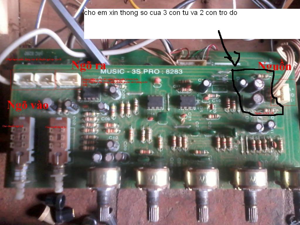

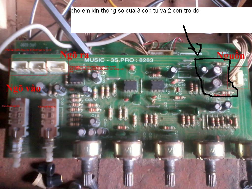

            thank bác nhiều sẳn đây bác chi dùm em cái này em có boa music của song mã nhưng mất mấy con trở và tụ bác biết cho em xin cái thông số để em tìm gắn vào Click image for larger version
            • Nguyên văn bởi trong.khung Xem bài viết
              thank bác nhiều sẳn đây bác chi dùm em cái này em có boa music của song mã nhưng mất mấy con trở và tụ bác biết cho em xin cái thông số để em tìm gắn vào [ATTACH]83592[/ATTACH]
              e cũng ko chắc lắm e nhìn bo music3s của calite thay. 2 con tu to là 25v100mi. Con tụ nhỏ thi 50v10mi. 2 tro thì 100 om. Bác thay thử xem nhé. E chưa xem qua bo music của song mã nên cũng ko chắc lắm.nhưng e nghĩ bo music cũng giống nhau thôi bác ah.
              • Nguyên văn bởi khanh1 Xem bài viết
                thank bác để em thay thử xem
                  thank bác nhiều em thay vào nó chạy rồi

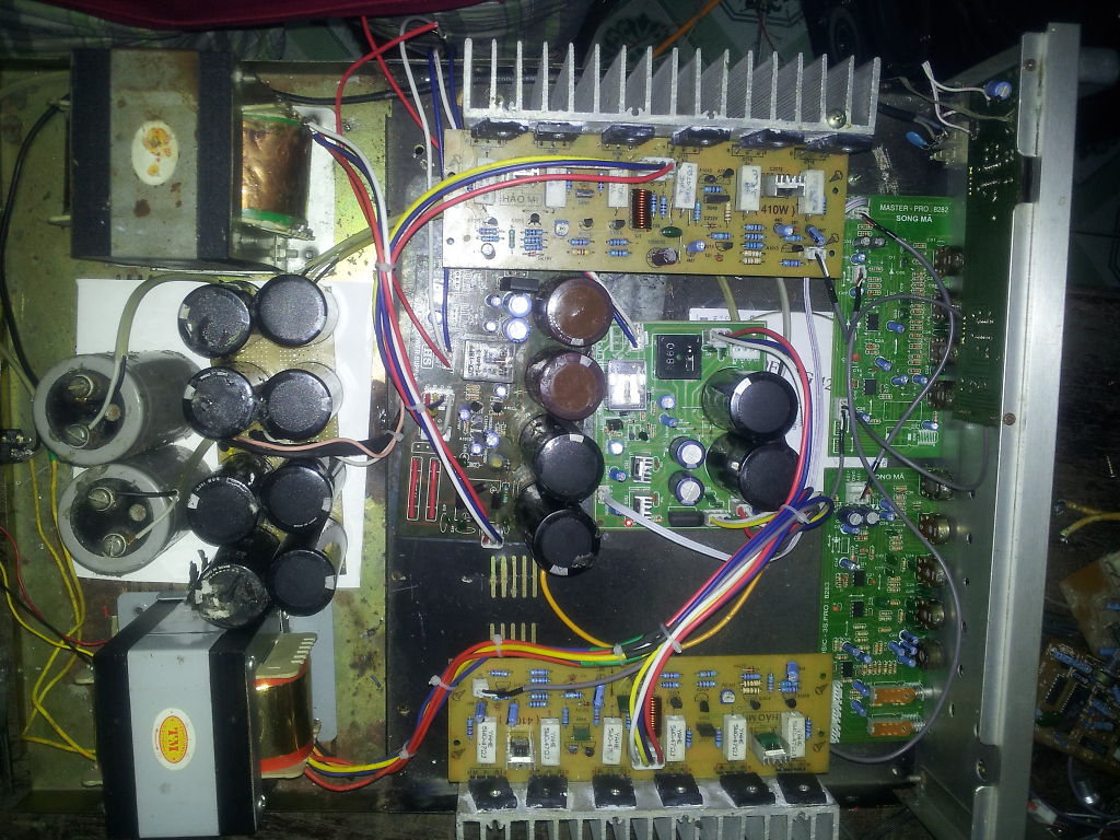

                      kakaka của em củng bị y nhu zay bị xì xị mà sờ tay vào là hết bác biết chỉ dùm mình.mà bác ơi em tính gắn 2 nguồn 15a điện thế bằng nhau vào 1 bo nguồn bác thấy ccos được không"? tức là 45+ vào 45+ nguồn kia 45- vào 45- mà không biết có được ko nửa .<đấu song song đó bác>
                      • E xử lý được tiếng è è khi cắm mic rồi bác ah.nếu bác muốn lắp 2 biến áp. E khuyên bác nên lắp 2 bo nguồn riêng biệt. Rồi 1 biến áp nuôi 1 bo công xuất. Như vậy sẽ an toàn hơn. E cũng đã từng sửa amly cho khách loại 16 sò. 8 sò 1 kênh. E cũng thấy nó dùng 2 biến áp. Mỗi biến áp nuôi 1 bo cs

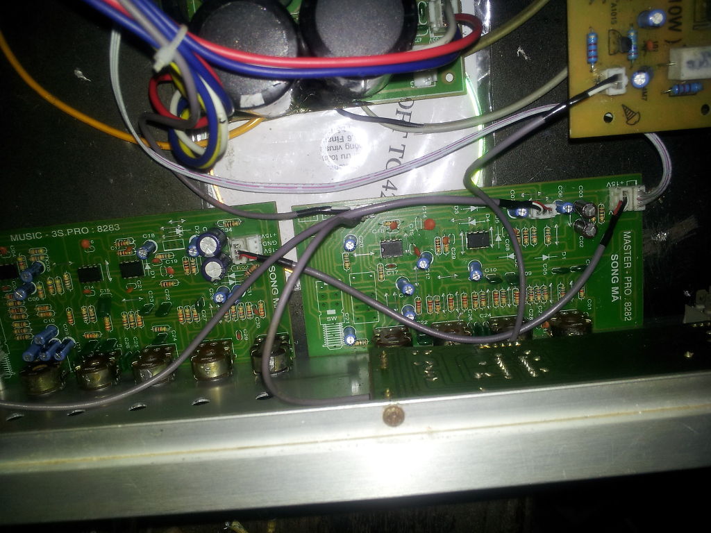

                          bác chỉ dùm mình tiếng ù xì đó đi em đang bị nè em đã gắn 2 bo nguồn với nguồn như bác đã nói rồi nhưng bo music và mster củ song mà bị xì xì bác giúp mình với mình tách bo music và master thì hết xì ù liền hình em nó nèClick image for larger version
ID:	1393114Click image for larger version
ID:	1393115Click image for larger version
