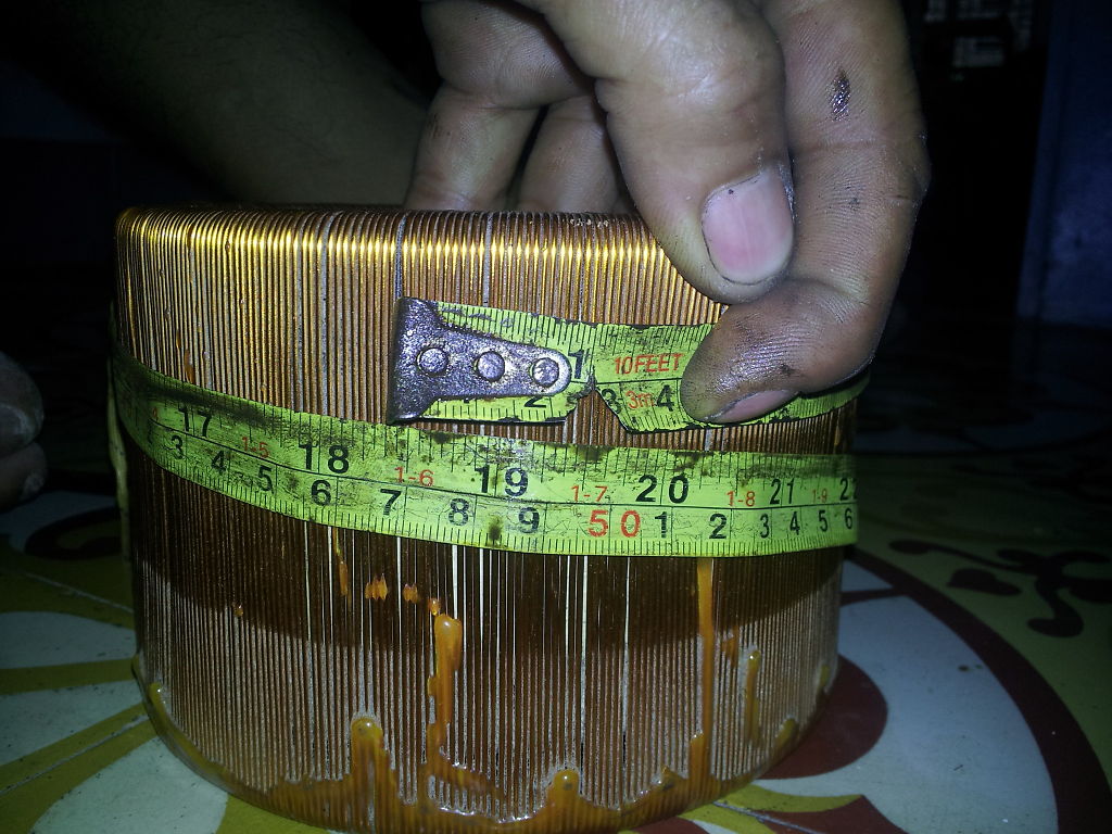

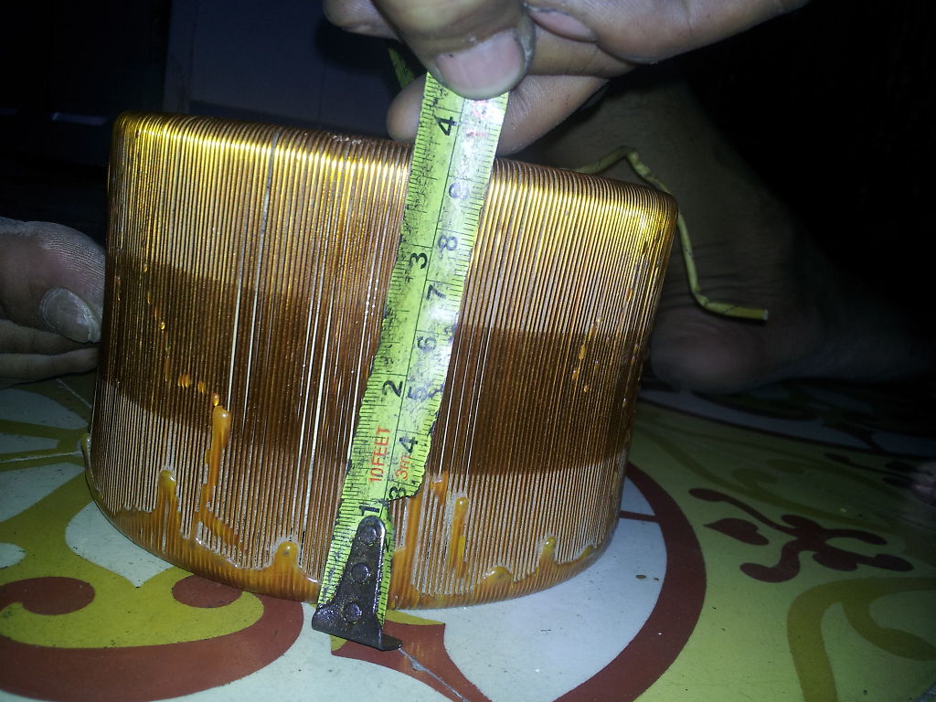

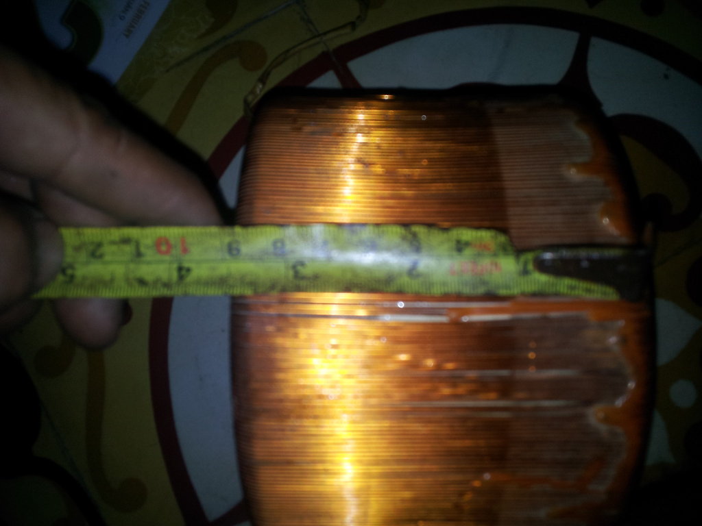

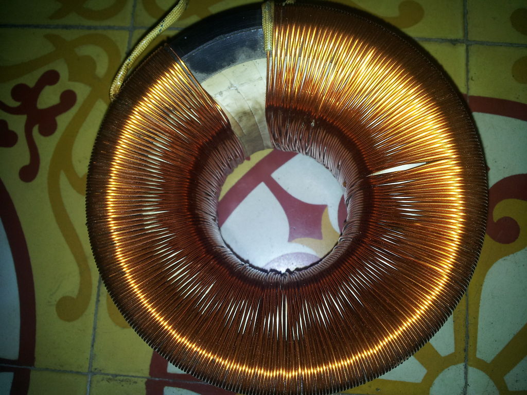

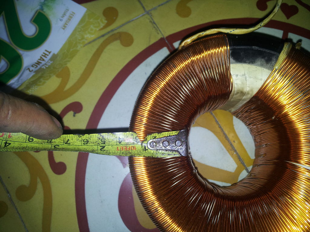

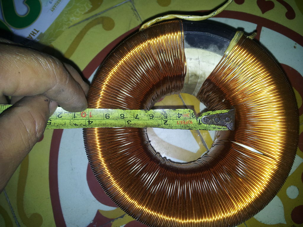

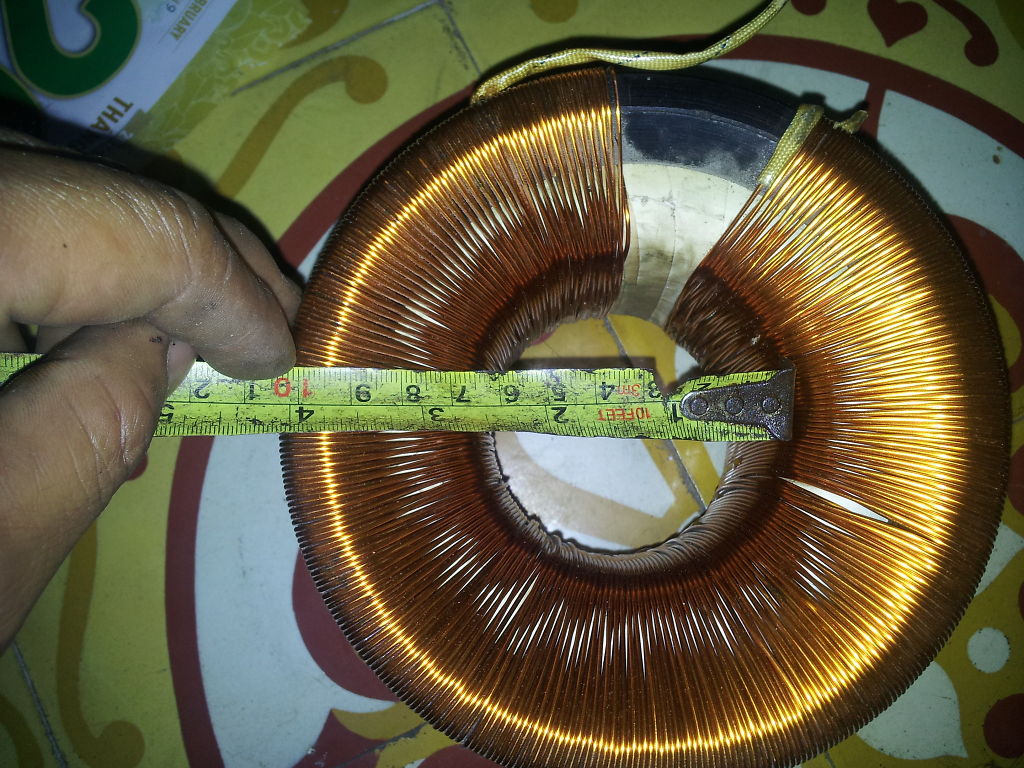

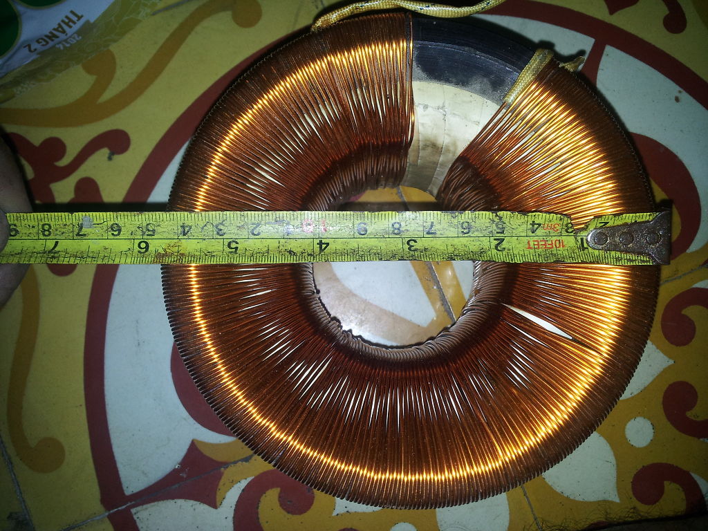

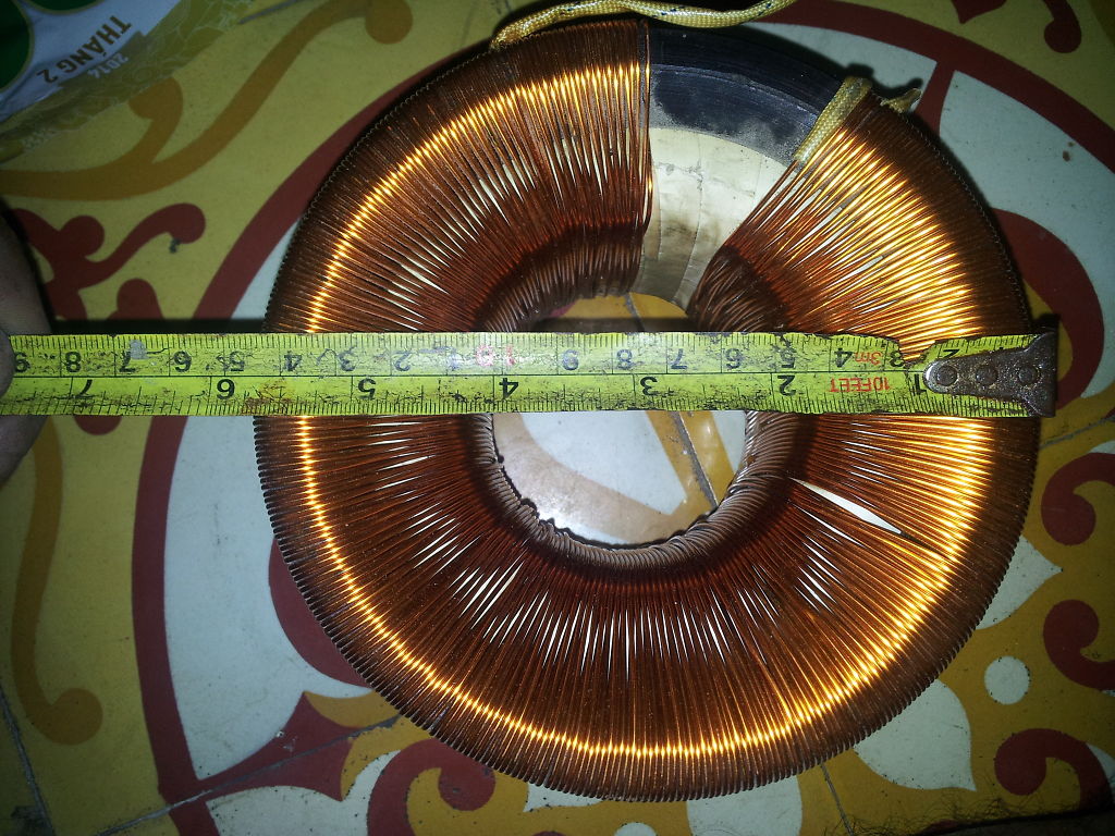

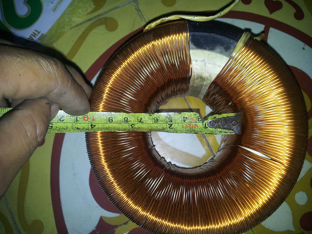

anh Quocthaibmt ơi cho em hỏi tí em lấy cái lỏi xuyến của ổn áp hitachi 1kw đang tín quấn lại để vào amply của em có được không anh và cuộn dây của nó để vậy hay tháo ra bỏ hết và chỉ em cach quấn dây cuộn dây 220 dây bao nhiêu cuộn 49+- dây bao nhiêu cuôn 15+- dây bao nhiêu và bao nhiêu vong 1 vol chỉ em với và hình của em nó đâyNguyên văn bởi Quocthaibmt Xem bài viếtthì tất nhiên là nó phụ thuộc vào lõi sắt và kích thước dây rồi , 15A-20A với 40v đôi thì lõi sắt phải có công suất từ 1200w đến 1600w , chứ cái lõi nhỏ thì sao mà nhét dây cho vào hết được .
Nguyên văn bởi trong.khung Xem bài viếtanh Quocthaibmt ơi cho em hỏi tí em lấy cái lỏi xuyến của ổn áp hitachi 1kw đang tín quấn lại để vào amply của em có được không anh và cuộn dây của nó để vậy hay tháo ra bỏ hết và chỉ em cach quấn dây cuộn dây 220 dây bao nhiêu cuộn 49+- dây bao nhiêu cuôn 15+- dây bao nhiêu và bao nhiêu vong 1 vol chỉ em với và hình của em nó đây và được nhiêu ab[ATTACH]85151[/ATTACH][ATTACH]85152[/ATTACH][ATTACH]85153[/ATTACH][ATTACH]85154[/ATTACH][ATTACH]85155[/ATTACH]
với số đo như vậy thì không tính chính xác được , nhưng cái lõi ổn áp đó vẫn giữ nguyên dây quấn cũ , lấy 2 mối dây ra (mối dây đơn là đúng) dùng giấy dầy lót toàn bộ phần dây cũ , quấn chồng lên trên bằng dây mới , dây nhôm cũng được vì là quấn thử , quấn 30 vòng rồi đưa 2 đầu dây ra , sau đó cấp điện vào 2 dây vào , đo 2 dây ra xem được bao nhiêu volt , rồi lấy số vòng dây chia cho số volt là ra tỷ lệ vòng/volt , sau đó nhân số vòng đó với áp cần thiết là sẽ được số vòng cần thiết , mạch này nên dùng 37vac đôi là hợp lý, nếu muốn mạnh thì nâng lên 40vac đôi . quấn lõi xuyến này rất mất thì giờ , nhưng xài lại ngon ít bị nhiễu ù , chỉ tội to quá , không bỏ vào vỏ máy thông thường được .Nguyên văn bởi trong.khung Xem bài viếtanh Quocthaibmt ơi cho em hỏi tí em lấy cái lỏi xuyến của ổn áp hitachi 1kw đang tín quấn lại để vào amply của em có được không anh và cuộn dây của nó để vậy hay tháo ra bỏ hết và chỉ em cach quấn dây cuộn dây 220 dây bao nhiêu cuộn 49+- dây bao nhiêu cuôn 15+- dây bao nhiêu và bao nhiêu vong 1 vol chỉ em với và hình của em nó đây [ATTACH]85151[/ATTACH][ATTACH]85152[/ATTACH][ATTACH]85153[/ATTACH][ATTACH]85154[/ATTACH][ATTACH]85155[/ATTACH]

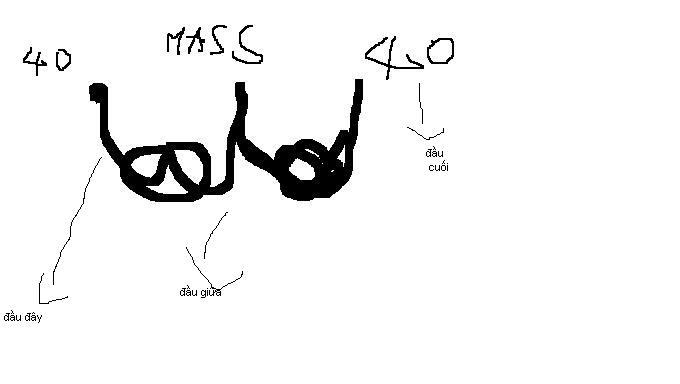

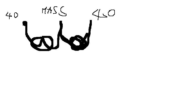

cái lỏi củ của nó còn 2 đầu dây lấy nó làm điện vào hả anh,còn dây 40đôi đóa em nên quấn dây bao nhiêu hả anh 1.5ly không anh? nguồn đôi tức là 40+- hả anh .40+- thí dụ la em quấn đủ 40v rồi cho ra 1 dây làm mass rồi lấy 1 đầu mas đó quấn tiếp sao cho ra 40 vol nua là được hả anh như hìnhNguyên văn bởi Quocthaibmt Xem bài viếtvới số đo như vậy thì không tính chính xác được , nhưng cái lõi ổn áp đó vẫn giữ nguyên dây quấn cũ , lấy 2 mối dây ra (mối dây đơn là đúng) dùng giấy dầy lót toàn bộ phần dây cũ , quấn chồng lên trên bằng dây mới , dây nhôm cũng được vì là quấn thử , quấn 30 vòng rồi đưa 2 đầu dây ra , sau đó cấp điện vào 2 dây vào , đo 2 dây ra xem được bao nhiêu volt , rồi lấy số vòng dây chia cho số volt là ra tỷ lệ vòng/volt , sau đó nhân số vòng đó với áp cần thiết là sẽ được số vòng cần thiết , mạch này nên dùng 37vac đôi là hợp lý, nếu muốn mạnh thì nâng lên 40vac đôi . quấn lõi xuyến này rất mất thì giờ , nhưng xài lại ngon ít bị nhiễu ù , chỉ tội to quá , không bỏ vào vỏ máy thông thường được .
đúng là quấn như vậy rồi , mà dây có đường kính 1,5mm thì dòng mới có 7A thôi ,muốn dòng 10A thì quấn dây 1,80mm, muốn dòng 15Amper thì phải dùng dây có đường kính 2,1mm , dây này mà quấn thì phải đeo bao tay vải zin mới chịu nổiNguyên văn bởi trong.khung Xem bài viếtcái lỏi củ của nó còn 2 đầu dây lấy nó làm điện vào hả anh,còn dây 40đôi đóa em nên quấn dây bao nhiêu hả anh 1.5ly không anh? nguồn đôi tức là 40+- hả anh .40+- thí dụ la em quấn đủ 40v rồi cho ra 1 dây làm mass rồi lấy 1 đầu mas đó quấn tiếp sao cho ra 40 vol nua là được hả anh như hình [ATTACH]85161[/ATTACH]
vậy muốn 20a hoặc 30aNguyên văn bởi Quocthaibmt Xem bài viếtđúng là quấn như vậy rồi , mà dây có đường kính 1,5mm thì dòng mới có 7A thôi ,muốn dòng 10A thì quấn dây 1,80mm, muốn dòng 15Amper thì phải dùng dây có đường kính 2,1mm , dây này mà quấn thì phải đeo bao tay vải zin mới chịu nổi
em nên quấn dây bao nhiêu vả lại cục xuyến của em quấn tối đa bao nhiêu a zậy anh 1 lần quấn 1 lần khó quấn cho hết tối đa ab luôn hj
lõi Fe này 1kw , như vậy bạn chỉ quấn công suất ra được 1kw , nếu chạy 40v đôi AC thì chỉ lấy dòng 12A , tương đương 960w, dây quấn khoảng (Fi)1,9mm , quấy dây chừng này cũng đủ ngán rồi . còn muốn 30A thì phải giảm điện áp xuống còn 16v đôi.Nguyên văn bởi trong.khung Xem bài viếtvậy muốn 20a hoặc 30a
