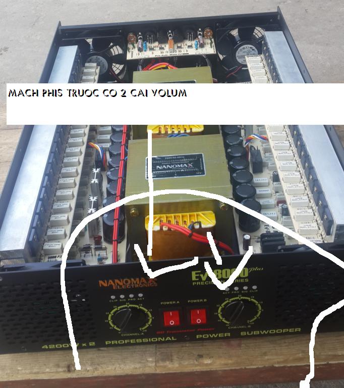

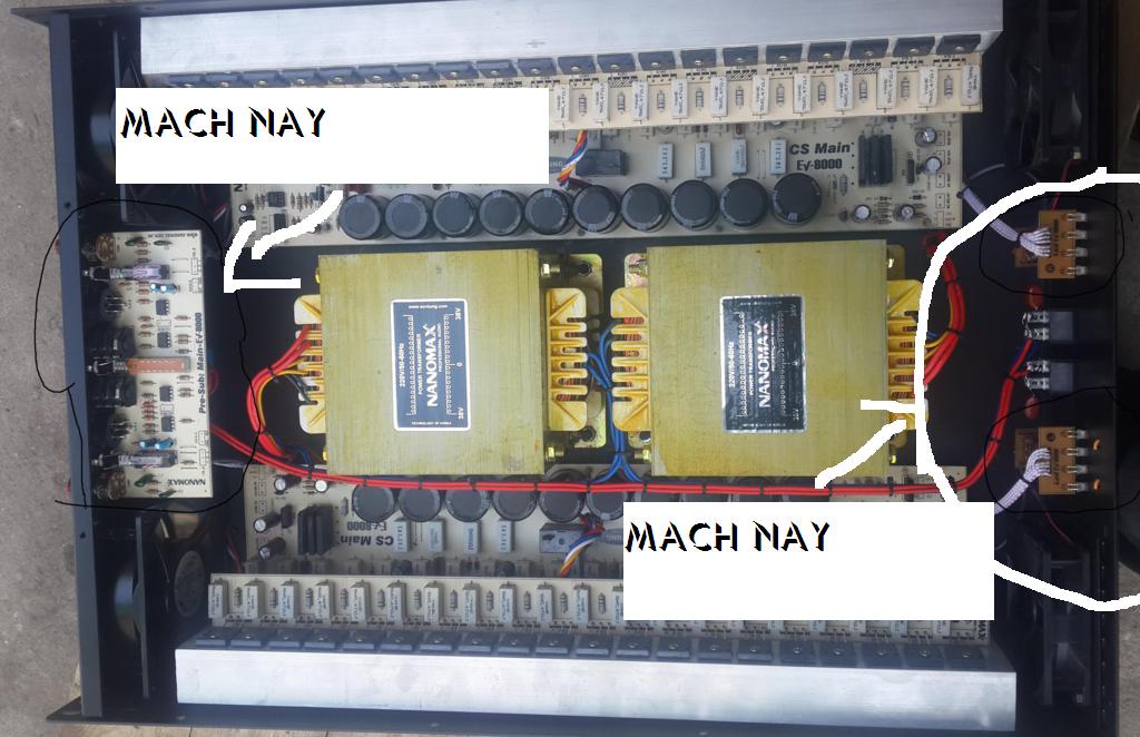

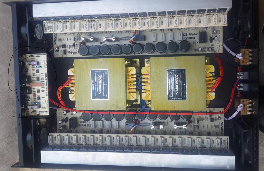

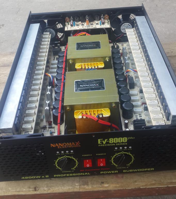

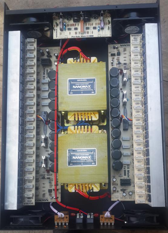

anh Quocthaibmt ơi chỉ cho em làm 2 bo này được không anh?Nguyên văn bởi Quocthaibmt Xem bài viếtem phải đo lại xem áp B-E sò là bao nhiêu , thông thường bo chợ khoảng 0,35-0,44v , còn trong máy chuẩn (tương đối) thì áp đó khoảng 0,48-0,58 v , lúc này thì sò khá nóng , nhưng cái cần là 2 vế phải cân nhau , chứ nếu lệch thì một bên sẽ rất nóng , muốn được áp tại chân B-E sò theo yêu cầu thì ta chỉnh ở phần Bias (phân cực) nằm trước tầng thúc , còn chỉnh cân bằng thì nằm ở tầng vi sai . nhiệt độ tại sò trong khoảng 80 độ C là hơi nóng khi chạy được 30 phút là bình thường (class A/B-B) .
mấy cái bo mạch đó thì sao mà em làm nổi khi trình độ chưa vững ,có chỉ cũng chẳng làm được vì khi nào cầm tay chỉ việc , phải giám sát từng thao tác thì may ra không có khói lửa , chứ qua diễn đàn mà làm được nó thì thợ điện tử nghỉ hưu hết rồi .Mới bắt đầu thì nên làm những mạch thông thường để nắm bắt được các kiến thức cơ bản , phân tích rành mạch rồi hãy bước lên cao .Nguyên văn bởi trong.khung Xem bài viếtanh Quocthaibmt ơi chỉ cho em làm 2 bo này được không anh?
[ATTACH]86396[/ATTACH][ATTACH]86397[/ATTACH][ATTACH]86398[/ATTACH][ATTACH]86398[/ATTACH]
thank bácNguyên văn bởi Quocthaibmt Xem bài viếtmấy cái bo mạch đó thì sao mà em làm nổi khi trình độ chưa vững ,có chỉ cũng chẳng làm được vì khi nào cầm tay chỉ việc , phải giám sát từng thao tác thì may ra không có khói lửa , chứ qua diễn đàn mà làm được nó thì thợ điện tử nghỉ hưu hết rồi .Mới bắt đầu thì nên làm những mạch thông thường để nắm bắt được các kiến thức cơ bản , phân tích rành mạch rồi hãy bước lên cao .
nhưng bác ơi em chỉ làm mạch phía trước có 2 cái volum đó thui như hình bác ơi
phần đó là mạch Pre ,tiền khuếch đại cho bo công suất , mạch này hơi phức tạp vì nó có phần cân bằng dải tần , bù tần , chỉnh pha tín hiệu vào tự động (tùy theo đời máy) , muốn làm nó phải có mạch mẫu thực tế mới ráp được hoặc phải có trình độ cơ bản mới thiết kế được . chứ không thì khuếch đại cao lên là méo biên độ cho 2 vế sò là hết nghe nổi .Nguyên văn bởi trong.khung Xem bài viếtthank bác
